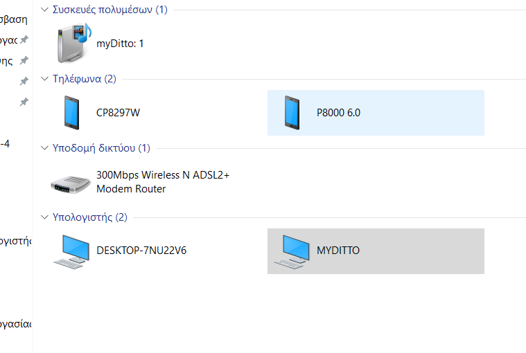

tsatsosj Δημοσ. 17 Σεπτεμβρίου 2017 Δημοσ. 17 Σεπτεμβρίου 2017 Καλημέρα ,μήπως μπορείται να με διαφωτίσετε λιγάκι? Εμφανίζονται στη σελίδα του δικτύου του υπολογιστή ξένα κινητά όπως θα δείτε στη φωτο παρακάτω. Στο router δεν εμφανίζονται όμως παρά μόνο οι δικές μου συσκευές. Είναι κατι ανησυχητικό?Πρέπει να κάνω κάτι?
nostos Δημοσ. 17 Σεπτεμβρίου 2017 Δημοσ. 17 Σεπτεμβρίου 2017 Ποιο router εχεις? Απενεργοποιησε το UPnP στο router (εφοσον υπαρχει τετοια δυνατοτητα), κανε και ενα reboot (router + pc) και γραψε αν συνεχιζουν να εμφανιζονται. (Πριν κανεις το παραπανω δες πρωτα αν εμφανιζονται ωστε να δεις αν με το κλεισιμο του UPnP γινει η δουλεια η οχι, που μαλλον θα γινει γιατι αυτο πρεπει να φταιει.)

tsatsosj Δημοσ. 17 Σεπτεμβρίου 2017 Μέλος Δημοσ. 17 Σεπτεμβρίου 2017 Ποιο router εχεις? Απενεργοποιησε το UPnP στο router (εφοσον υπαρχει τετοια δυνατοτητα), κανε και ενα reboot (router + pc) και γραψε αν συνεχιζουν να εμφανιζονται. (Πριν κανεις το παραπανω δες πρωτα αν εμφανιζονται ωστε να δεις αν με το κλεισιμο του UPnP γινει η δουλεια η οχι, που μαλλον θα γινει γιατι αυτο πρεπει να φταιει.) επηρρεαζει κατι άλλο?θα μπορεί να βλέπει τον δικτυακό δίσκο μετα? θα το δω το βραδυ ευχαριστω! Αυτές είναι συσκευές που έχουν συνδεθεί απευθείας μέσω usb στον υπολογιστή σου, όχι στο δίκτυο σου. Έστω και μία φορά να συνδέθηκαν, τα windows τις εγκατέστησαν. elephone kai mls ποτε δεν εγινε. επισης εχω δει και αλλα τηλεφωνα κατά καιρους. ουτε με φορματ δεν εγινε κατι. σε ευχαριστω παντως
nostos Δημοσ. 17 Σεπτεμβρίου 2017 Δημοσ. 17 Σεπτεμβρίου 2017 επηρρεαζει κατι άλλο?θα μπορεί να βλέπει τον δικτυακό δίσκο μετα? Χωρις να ξερω ποιο router εχεις και τι εχεις συνδεσει που, ειμαι σχεδον σιγουρος οτι δεν θα σου "χαλασει" κατι στο δικτυο. Απλα θα σταματησει να φαινεται (εκτος των αλλων) και το router σου στην κατηγορια "Υποδομη δικτυου" (Jesus με αυτες τις ελληνικες μεταφρασεις!). Μια ρυθμιση ειναι - μην αγχωνεσαι, οπως απενεργοποιειται ετσι ενεργοποιειται παλι. Καν'το πρωτα να δουμε αν σιγουρα φταιει το UPnP και βλεπουμε.

tsatsosj Δημοσ. 19 Σεπτεμβρίου 2017 Μέλος Δημοσ. 19 Σεπτεμβρίου 2017 Χωρις να ξερω ποιο router εχεις και τι εχεις συνδεσει που, ειμαι σχεδον σιγουρος οτι δεν θα σου "χαλασει" κατι στο δικτυο. Απλα θα σταματησει να φαινεται (εκτος των αλλων) και το router σου στην κατηγορια "Υποδομη δικτυου" (Jesus με αυτες τις ελληνικες μεταφρασεις!). Μια ρυθμιση ειναι - μην αγχωνεσαι, οπως απενεργοποιειται ετσι ενεργοποιειται παλι. Καν'το πρωτα να δουμε αν σιγουρα φταιει το UPnP και βλεπουμε. σωστος δεν φαινονται τωρα.το αφηνω ετσι? Χμ, για κοίτα η δημόσια ΙΡ της σύνδεσης, που έχει πάρει ο router μήπως είναι της μορφής 10.X.X.X ή 100.X.X.X. Αν ναι, τότε ο πάροχος σε έχει βάλει πίσω από ΝΑΤ δίκτυο μαζί με άλλους, οπότε μάλλον βλέπεις τις συσκευές τους. Αν κάνεις έλεγχο εδώ, κανονικά θα σου δείχνει την δημόσια ΙΡ που έχετε όλοι. Ζητάς να σου δώσουν κανονική δημόσια ΙΡ, δηλαδή να σε βγάλουν από το ΝΑΤ. το έκανα ,η wind είναι tellas?didnt know.10 ή 100 δεν είναι η μορφη,ευτυχώς από ότι κατάλαβα
infin1tyGR Δημοσ. 19 Σεπτεμβρίου 2017 Δημοσ. 19 Σεπτεμβρίου 2017 Έκανες τον έλεγχο από το site; Αν είδες tellas στο hostname εκεί μη σε απασχολεί, ήταν παλιά Tellas και συγχωνεύτηκε με την Wind. Το θέμα είναι ότι μέσα από το router πρέπει να κοιτάξεις τι διεύθυνση έχει πάρει. Το site δεν θα σου δείξει ποτέ αν έχεις τέτοιου είδους διεύθυνση. 1
nostos Δημοσ. 19 Σεπτεμβρίου 2017 Δημοσ. 19 Σεπτεμβρίου 2017 σωστος δεν φαινονται τωρα.το αφηνω ετσι? Οποτε αν καταλαβα... εγινε η δουλεια με το κλεισιμο του UPnP και σταματησαν να εμφανιζονται τα τηλεφωνα? Αν ναι, το αφηνεις ετσι, δεν επηρεαζει κατι στο δικτυο και δεν σου προσφερει κατι ουσιαστικο/χρησιμο/απαραιτητο. Τι θεωρείς λάθος σε αυτή τη μετάφραση; Sorry για το offtopic. Δεν λεω οτι δεν εχει αποδοθει σωστα, απλα δεν μου καθεται καλα. Ειναι οπως το "σελιδοδεικτες", "μεταφορτωση" κλπ...
