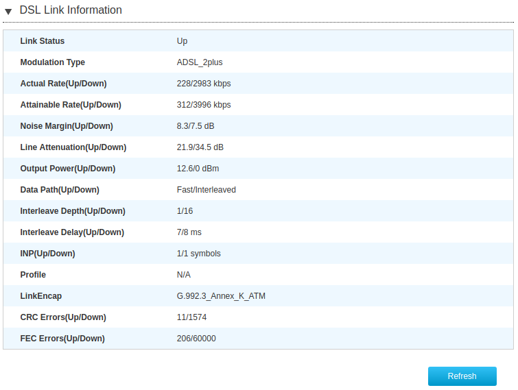

Dinos_12345 Δημοσ. 14 Σεπτεμβρίου 2017 Δημοσ. 14 Σεπτεμβρίου 2017 Σήμερα και χθες έχω αποσυνδέσεις, wind 24, Χαϊδάρι Δάσος. Συνήθως παίζω 7-8 mbit, σήμερα 4. Da fuck.
mafiozoskotsos Δημοσ. 14 Σεπτεμβρίου 2017 Δημοσ. 14 Σεπτεμβρίου 2017 Καλησπέρα. Απο οτι φαίνεται είσαι αρκετά μακριά πάνω απο 2.5χλμ οπότε τα 7-8mbps είναι καλά αν αλλάξεις και ένα ρουτερ ίσως να είσαι και ποιο σταθερός... Α! και κάνε ένα reset γιατί το noise margin είναι 1.5... Κάποιο σκάλωμα έφαγε λογικά.

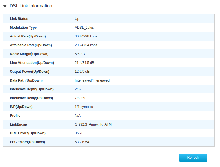

Dinos_12345 Δημοσ. 14 Σεπτεμβρίου 2017 Μέλος Δημοσ. 14 Σεπτεμβρίου 2017 Καλησπέρα. Απο οτι φαίνεται είσαι αρκετά μακριά πάνω απο 2.5χλμ οπότε τα 7-8mbps είναι καλά αν αλλάξεις και ένα ρουτερ ίσως να είσαι και ποιο σταθερός... Έβαλα καινούρια φωτογραφία, με χαμηλότερες ταχύτητες τώρα. Το θέμα είναι πως τόσους μήνες δεν είχα κανένα πρόβλημα.
aGka8l Δημοσ. 14 Σεπτεμβρίου 2017 Δημοσ. 14 Σεπτεμβρίου 2017 Έκανα επεξεργασία δες το! Δώσε βλάβη στον πάροχο σου υπάρχει πρόβλημα στη γραμμή σου
Dinos_12345 Δημοσ. 14 Σεπτεμβρίου 2017 Μέλος Δημοσ. 14 Σεπτεμβρίου 2017 Πήγα να παίξω online csgo. Εκεί που είχα 120 ms ping max, τώρα έχω... 2000+++ 2 δευτερόλεπτα πίσω από τη δράση. What the actual fuck. Δεν έχω καν συσκευή σταθερού σπίτι και για να πάρω τηλ εκεί πρέπει να χρεωθώ. Έστειλα mail για fast path και ρώτησα αν το πρόβλημα είναι από τη μεριά τους ή φταίει που γίνονται έργα στην περιοχή, περιμένω απάντηση.
Dinos_12345 Δημοσ. 20 Σεπτεμβρίου 2017 Μέλος Δημοσ. 20 Σεπτεμβρίου 2017 Update: 20/9/2017 Αρχικά, μετά από τη μέρα που έγραψα το post, με πήραν τηλέφωνο αφού τους έστειλα ένα μέιλ και μου είπαν ότι πρέπει να υπάρχει βλάβη καλωδιακή στο δίκτυο. Το ίδιο απόγευμα είχε επανέλθει πλήρως το internet και δεν έπεσε από τότε. Σήμερα το πρωί με πήρε ο τεχνικός να με ρωτήσει πως είναι η εμπειρία μου αφού μίλησα μαζί τους και του είπα πως όλα είναι εντάξει. Του ανέφερα πως έχω packet loss ενώ είμαι μόνος μου στο δίκτυο χωρίς να τρέχει κάτι στο παρασκήνιο και με ethernet, και μου είπε πως θα "αλλάξουμε το db". Ακόμα βλέπω loss goddammit
