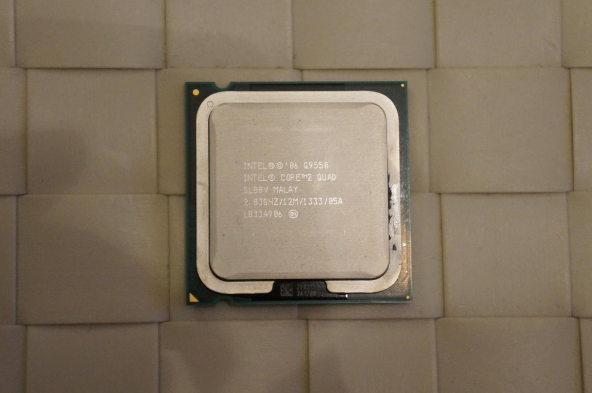

Δώσε μία φώτο απο τον επεξεργαστή που πήρες απο ebay , μήν τυχών και σου δώσανε κανα engineering sample.

Αυτη ειναι η φωτο και ειναι αυτος που εχω
κανονικός είναι (αν και χτυπημένος που δεν νομίζω να παιζει ρόλο αν απο την κατω πλευρά όλα ειναι οκ) Στειλε ένα μνμ στην asrock και δες τι θα σου πούνε. Αν σου αρχισουνε τα λαθος δεν τον υποστηρίζει, ζήτα τους αποζημιωση για τα λεφτα που έδωσες για το cpu
