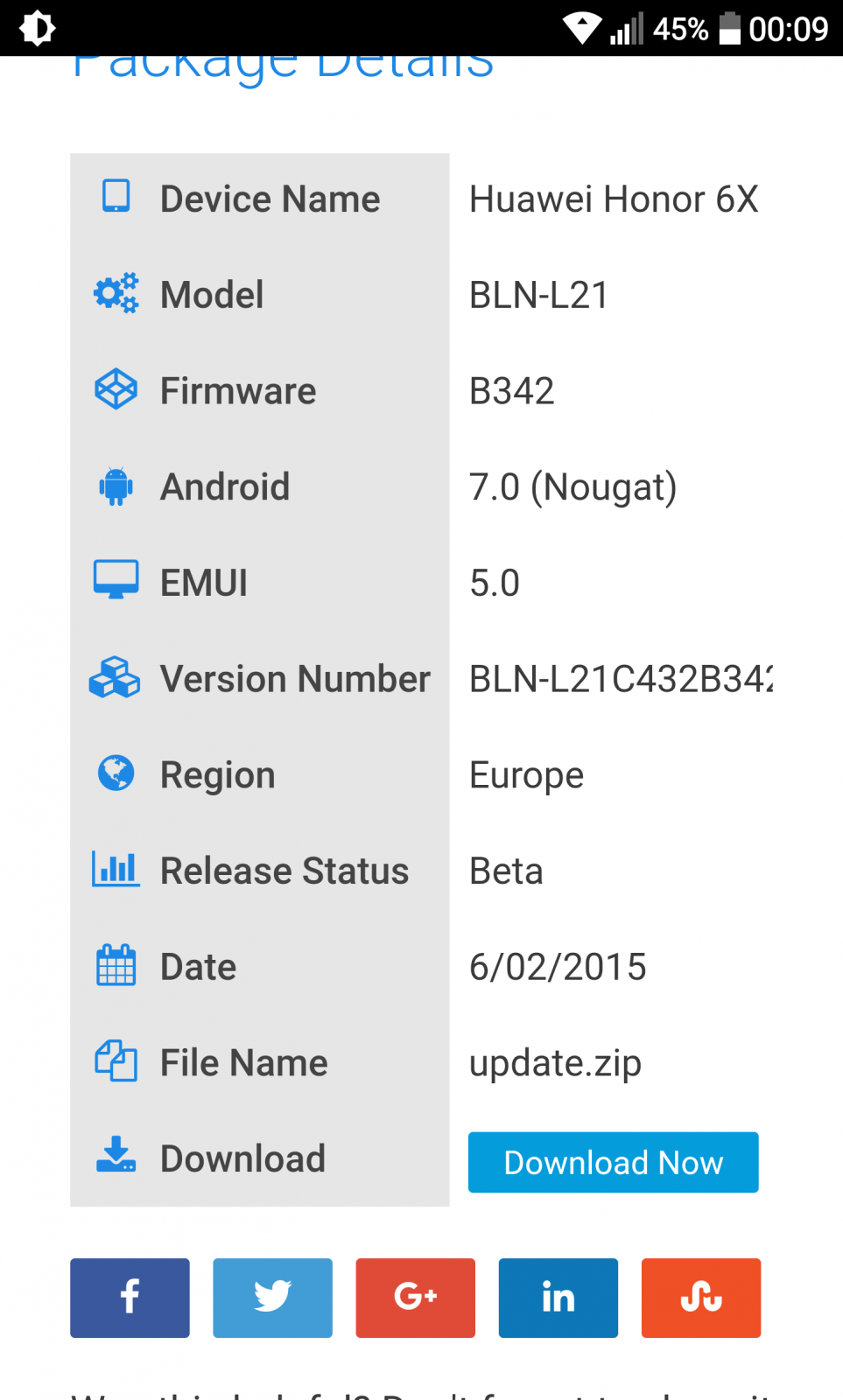

tsilitheo1 Δημοσ. 11 Σεπτεμβρίου 2017 Δημοσ. 11 Σεπτεμβρίου 2017 Καλησπέρα. Πρόσφατα αγόρασα το Honor 6X (BLN-L21) και δεν μου έρχεται κάποια νέα ενημέρωση. έχει κολλήσει στο 4.1.3. Τυχαία διάβασα ότι η huawei σταμάτησε τις OTA αναβαθμίσεις. Υπάρχει τρόπος να περάσω το τελευταίο official λογισμικό; Ευχαριστώ Κοιταζοντας εδω http://m.gsmarena.com/huawei_honor_6x-8388.php βλεπω οτι η συσκευη που αναφερεις ερχεται με ανδροιδ 6(μαρσμαλλοου),καμια σχεση με το 4.1(τζελυμπιν) που αναφερεις... Εχεις μπερδεψει καπου την συσκευη ή το ανδροιδ που φορα;; Κατέβασε την rom από εδώ https://huaweidl.com/download/honor-6x/bln-l21/b342/ Και κάνε τα εξής: Δημιουργούμε ένα φάκελο στην εσωτερική μνήμη της συσκευής μας με το όνομα "dload" και τοποθετούμε εκεί το αρχείο που κατεβάσαμε. Μετονομάζουμε το αρχείο σε "UPDATE.APP" αν δεν έχει ήδη αυτή την ονομασία. Πηγαίνουμε "Ρυθμίσεις" > "Σχετικά με το τηλέφωνο" > "Αναβάθμιση συστήματος". Πατάμε το πλήκτρο με το επιμέρους μενού και επιλέγουμε "Τοπική αναβάθμιση". Αν έχουμε τοποθετήσει σωστά το αρχείο στο φάκελο, η αναβάθμιση θα εμφανιστεί στη συσκευή μας, την επιλέγουμε και περιμένουμε να τελειώσει. Μετά από μερικές επανεκκινήσεις, θα έχουμε την τελευταία έκδοση στη συσκευή μας. Νουγκατ Νικο με ημερομηνια 2015;;;

saruman123 Δημοσ. 11 Σεπτεμβρίου 2017 Δημοσ. 11 Σεπτεμβρίου 2017 Κοιταζοντας εδω http://m.gsmarena.com/huawei_honor_6x-8388.php βλεπω οτι η συσκευη που αναφερεις ερχεται με ανδροιδ 6(μαρσμαλλοου),καμια σχεση με το 4.1(τζελυμπιν) που αναφερεις... Εχεις μπερδεψει καπου την συσκευη ή το ανδροιδ που φορα;; Νουγκατ Νικο με ημερομηνια 2015;;; Λες να είναι "πατάτα"......Ας δει στο xda.... Γιατί όντως στο επίσημο site δεν μου έβγαλε και εμένα κάτι και παραξενεύτηκα. Πάντως Nougat έχει πάρει .
