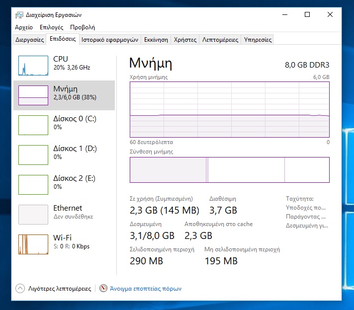

Undertaker25 Δημοσ. 9 Σεπτεμβρίου 2017 Δημοσ. 9 Σεπτεμβρίου 2017 (επεξεργασμένο) Καλησπέρες σε όλους. Έχω 4x2GB ντιμάκια ΗyperX 1600 της Kingston εδώ και χρόνια, Όταν τα συνδέω κανονικά, διαβάζουν και τα 8. Όταν συνδέω καθε σετ μαζί σε λειτουργία Dual Channel, τα Windows 10 διαβάζουν μόνο τα 6 από τα 8 GB και άλλοτε είναι system reserved 2 και άλλοτε 3+, όπως θα δείτε και στις φώτο. Αν τα βάλω 1+1, δουλεύουν. Αυτό θυμάμαι πως δεν συνέβη ποτέ στα Windows 7, ούτε καν όταν είχα πρωτοβάλει τα 10αρια αν δεν κάνω λάθος. Εμφανίστηκε ξαφνικά πριν 5-6 μήνες. Να προσθέσω πως δεν έχω κανένα θέμα με τις μνήμες και τα ντιμάκια από υγεία είναι άψογα σύμφωνα με το memtest. Eπίσης, αντί να διαβάζονται ως 1600 όλα, τα μισά τα βλέπει ως 1600 και τα άλλα 1333. Αν τα συνδέσω μεμονωμένα, όλα τα διαβάζει 1600. Μόνο όταν βάζω 1+1 από κάθε σετ ρίχνει τη συχνότητα. Γνωρίζει κανείς γιατί συμβαίνει αυτό? Όσο και αν έχω ψάξει στο ίντερνετ, κανείς δεν είχε δώσει σαφή απάντηση σε αντίστοιχα θέματα. To σύστημά μου είναι στην υπογραφή μου. Επισυνάπτω και δυο αρχεία μήπως σας βοηθήσουν. ΕDIT: Δείτε το σχόλιό μου #15 για την νεότερη κατάσταση των μνημών μετά από δοκιμές. RAMMon - SPD Info.html Επεξ/σία 16 Σεπτεμβρίου 2017 από Undertaker25

Undertaker25 Δημοσ. 16 Σεπτεμβρίου 2017 Μέλος Δημοσ. 16 Σεπτεμβρίου 2017 Παίδες, κατέληξα στα εξής: 1) Και τα δυο κιτ είναι 1600. Το ένα κιτ είναι του 2010 και το άλλο του 2013. 2) Για κάποιον άγνωστο λόγο και αιτία, η μητρική δεν δέχεται το κιτ του 2010 στις γκρι θέσεις 1-2 (φυσικές θέσεις 1-3 όπως τις βλέπουμε τη μητρικη, μετρώντας από δεξιά, τις οποίες το εγχειρίδιο της GIGABYTE αναφέρει ως προτεινόμενες για βέλτιση λειτουργία αν έχεις μόνο 2 ντιμ). Δέχεται μόνο το κιτ του 2013. Αν βάλω παλιό στις θέσεις γκρι 1-2 (1-3) και το νεότερο στις μαύρες 3-4 (2-4), το σύστημα δεν ξεκινάει. Ξεκινάει μόνο αν το νεότερο μπει στις 1-2 και το παλιό στις 3-4. 3) Δεν δέχεται χρονισμό 1600 παρά μόνο 1333. Με auto timings δεν μπουτάρει, βγάζει error το bios. Δοκίμασα να αλλάξω τα timings με 11-11-11-28, τάση 1.65 και συχνότητα 1600. Το σύστημα φόρτωσε κανονικά, μπήκα στα Windows, το cpu-z αναγνώριζε τη 1600 αλλά άμα κάνω επανεκκίνηση και μπω με DEL στο bios, μου βγάζει boot error και αναιρεί όλες τις ρυθμίσεις. 4) Αν οι μνήμες μπουν ανάμεικτες και κάποια από το παλιό κιτ μπει στα σλοτ 1-2 (1-3), το σύστημα αναγνωρίζει τη μνήμη των 8GB αλλά μου βγάζει 2GB hardware reserved. 5) Aυτή τη στιγμή το σύστημα δουλεύει σταθερά με Dual Channel, 8GB/8GB διαθέσιμα μόνο με το κιτ του 2013 στις θέσεις 1-2 ( γκρι 1-3) και του 2010 στις 3-4 ( μαύρες 2-4) με συχνότητα 1333. Σε 1600 δεν έχω βρει τρόπο να δουλέψει, παρότι οι μνήμες είναι 1600. 6) Το XMP προφίλ δεν είναι διαθέσιμο αν οι παλιές βρίσκονται στα σλοτς. Γίνεται πάλι διαθέσιμο μόνο αν τις αφαιρέσω και μείνω με τις νεότερες. 7) Αν οι παλιές μνήμες μπουν μόνες τους στα σλοτ 1-2, το σύστημα δεν ξεκινάει. Αν μπουν στα σλοτ 3-4, τις διαβάζει κανονικά ως 1600. Αν μπουν μαζί με τις νεότερες, τις διαβάζει μόνο ως 1333. Εδώ και μια αναλυτική κατάσταση των ντιμ από το RAMMon της Passmark. RAMM.pdf
