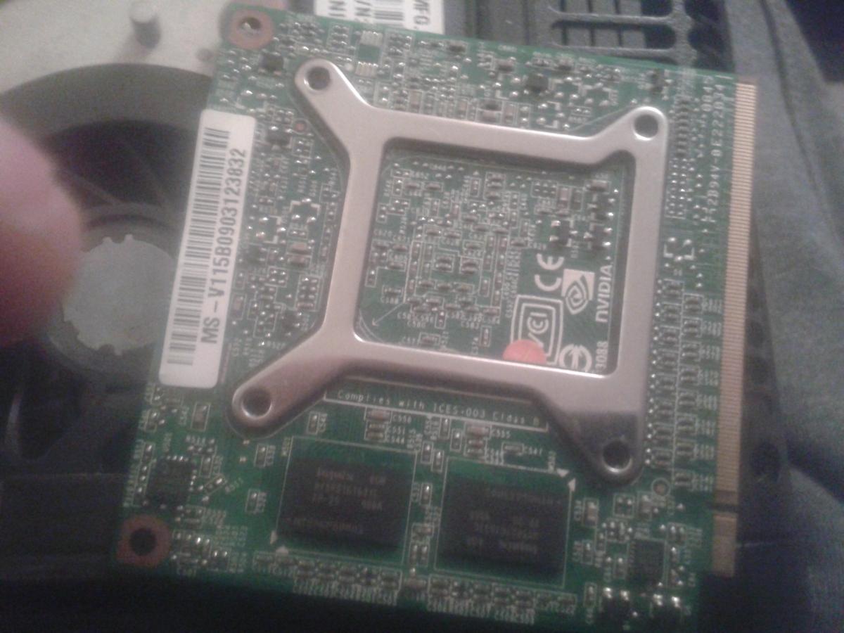

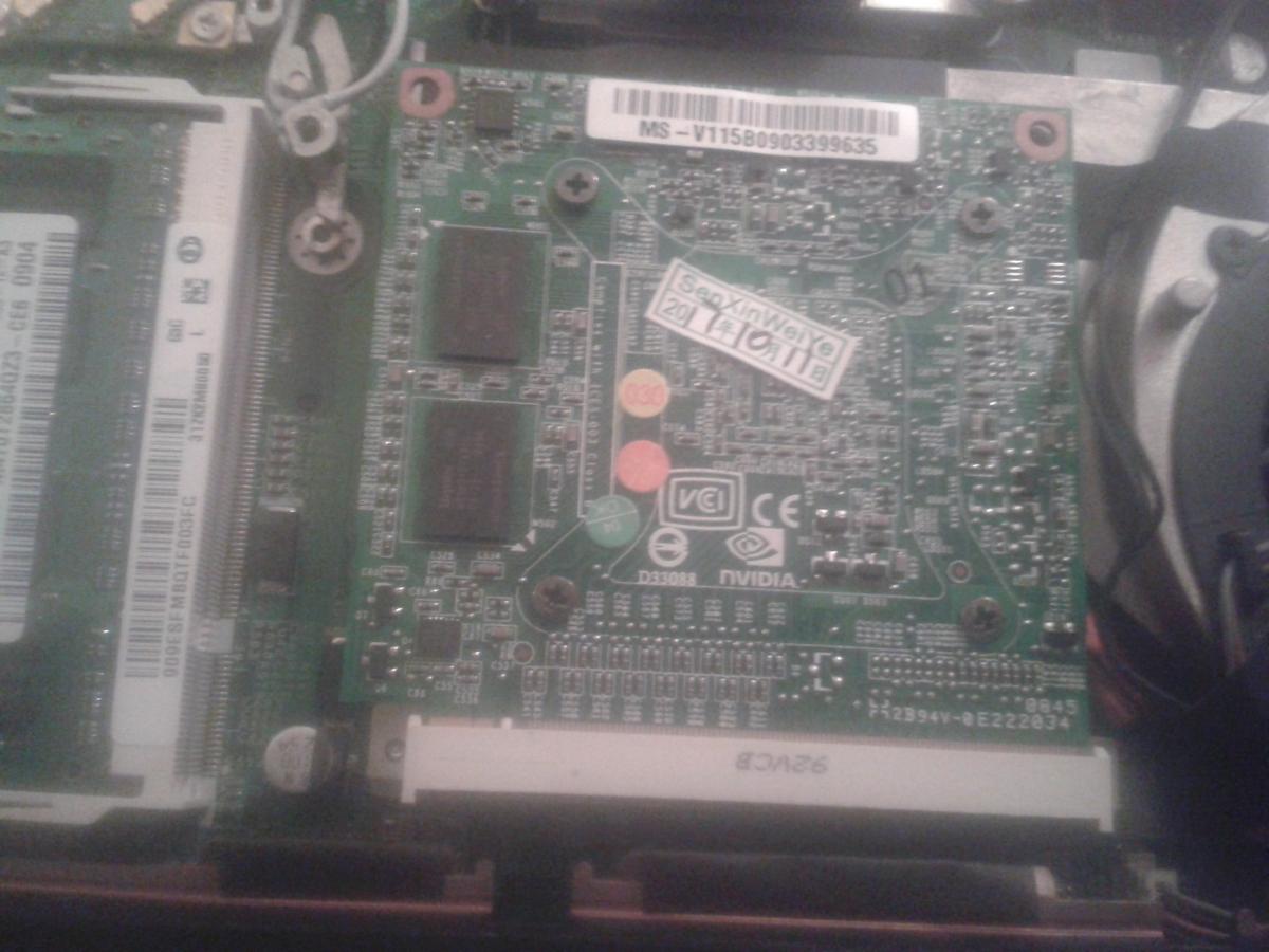

Ερώτηση ( μπορεί και χαζή ) μετά από Οδύσσεια λόγω μπερδέματος του πακέτου , ό,τι να ναι δηλαδή , πήρα στα χέρια μου καινούργια
NVIDIA Geforce 9300M GS MXM II DDR2 512M VG.9MG06.003
ερώτηση : η καινούργια κάρτα δεν έχει μεταλικό πλαίσιο ( όπως θα δείτε στην εικόνα πιο μετά ) ενώ η παλιά κάρτα έχει μεταλικό πλαίσιο , βάζω χωρίς πρόβλημα την καινούργια ή πρέπει να βάλω και σ' αυτή πλαίσιο και πως ; B)
βγάζεις το πλαίσιο από την παλιά και το βάζεις στην καινούρια
είναι κολλημένο με ταινία διπλής όψης
Ευχαριστώ πολύ , και πως το βγάζω ; Το ζεσταίνω και φεύγει ή με ένα αιχμηρο αντικείμενο το ξεκολλάω ; B)
Βρήκα πως αλλάζει το Laptop X-bracket GPU Spreader , τώρα είναι όλα εντάξει , δουλεύει ρολόι το Laptop , καλές γιορτές B)
συνήθως πιέζω μια μια την πλευρά που βιδώνει η κάθε βίδα και αν είμαι τυχερός βγαίνει εύκολα αλλιώς θέλει ζέσταμα να μαλακώσει η κόλλα
ολα καλά τελικά!
ολα καλά τελικά!
Έτσι το έκανα κι εγώ , από την μια τρύπα που μπαίνει η βίδα , έβαλα ένα ψιλό κατσαβιδάκι , το πίεσα με προσοχή , σιγά σιγά ξεκόλλησε , η κόλλα είναι πολύ δυνατή , φαντάσου πως πήρα το X-bracket χωρίς να αλλάξω ταινία διπλής όψεως, το τοποθέτησα στη καινούργια κάρτα γραφικών , βίδωσα τις 4 βίδες κανονικά , τώρα είναι όλα εντάξει B)
