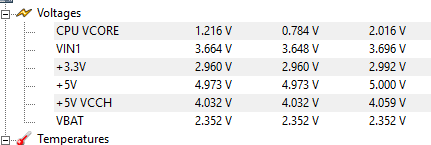

bnvdarklord Δημοσ. 1 Δεκεμβρίου 2017 Μέλος Δημοσ. 1 Δεκεμβρίου 2017 Λοιπόν ανεβάζω SMART και των δύο δίσκων. Στον παλίο περιεργως βλεπω τωρα το current pending sector count στο 0 (παλι κιτρινο ομως) αντι για 2 - ισως εχει να κανει με το chdsk που εκανα; Το pc ειναι καινουργιο αλλα να σημειωθεί οτι δεν αλλαξα τροφοδοτικό οπότε δεν ειναι απίθανο το πρόβλημα να ειναι εκει. Αν και μου κανει εντυπωση που ειναι στοχευμένο στο δικο μονο, και ιδιαίτερα στον σκληρό - ο ssd δεν εχει κανει τίποτα περιεργο μηνες τωρα. Το τροφοδοτικο ειναι 9 ετων περιπου οπότε υποθέτω οτι δεν βλάπτει να το αλλάξω τελικα - δεν το άλλαξα τον αυγουστο που εστησα το pc καθώς μου προτάθηκε να το κρατήσω μιας και ηταν καλό (αυτο http://www.coolermaster.com/service/support/model/RS-850-ESBA) Δυστυχώς δεν εχω εναλλακτικο τροφοδοτικο για να δοκιμασω - και η αλήθεια ειναι οτι δεν ξερω και τι δοκιμη θα ηταν σίγουρη ειναι η αληθεια. Τωρα το pc ανοιξε με τη μια και ειδε τους δυο δισκους χωρις κανενα πρόβλημα. Ο παλιος δισκος το πρόβλημα το εβγαλε πριν 2 μηνες και αφου αλλαξα καλωδιο (τυχαιο απο οτι φαινεται) εφτιαξε μεχρι πριν λιγες ημερες. Τωρα που το εκανε, παρατηρησα οτι καθε φορα που ανοιγα το torrent το εκανε παντα μεχρι να το κλεισω και το torrent σκαλωνε στο rechecking σε 2 αρχεια (2 απο αυτα που δεν μπορεσα να αντιγραψω). Είναι ψιλοτυχαιο δυστυχως για να τεσταριστεί με σιγουρια. EDIT: Δεν εχω ιδεα περι voltages - λένε αυτά κάτι για το PSU; Βλέπω μια κάποια απόκληση από την 1η στηλη (πχ 3.3V δινει 2.9 κτλ) στο 2o attachment
EddieObscurant Δημοσ. 1 Δεκεμβρίου 2017 Δημοσ. 1 Δεκεμβρίου 2017 o καινουριος δίσκος φαίνεται οκ. 3 pending sectors εχεις στον παλιο. Τα voltages μεσω software δεν ειναι ιδιαίτερα αξιοπιστο και θα πρεπει να τα μετρήσεις με πολύμετρο 1
bnvdarklord Δημοσ. 2 Δεκεμβρίου 2017 Μέλος Δημοσ. 2 Δεκεμβρίου 2017 Λεω να πάρω κατι τετοιο για να μην μπλέξω με πολυμετρα και κανω καμιά βλακεια, τι λετε; https://www.amazon.com/gp/aw/d/B005UZHB6G?psc=1
