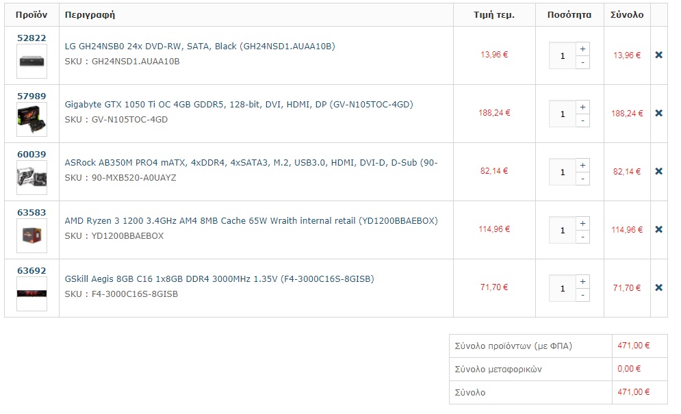

Dantε Δημοσ. 9 Σεπτεμβρίου 2017 Μέλος Δημοσ. 9 Σεπτεμβρίου 2017 Ξεκιναω εγω. Ο προβληματισμος μου βασικα μονο για τη μητρικη ειναι,μιας και τα αλλα λιγο πολυ στανταρ ειναι. Αυτα μου φαινονται οκ και μου λειπει μονο κουτι και ενα tv monitor(κατι στις 23-24 ιντσες) Και κουτι https://www.mgmanager.gr/%CE%BA%CE%BF%CF%85%CF%84%CE%B9%CE%AC-%CF%85%CF%80%CE%BF%CE%BB%CE%BF%CE%B3%CE%B9%CF%83%CF%84%CF%8E%CE%BD/46045-corsair-carbide-series-spec-01-red-led-mid-tower-gaming-case-c-9011050-ww.html#/τύπος_κουτιού-midi_tower Και οθονη http://www.kotsovolos.gr/site/sound-vision/televisions/led-lcd/154255-samsung-lt24e390ew?cmicc=skroutz
UsualSuspect__ Δημοσ. 9 Σεπτεμβρίου 2017 Δημοσ. 9 Σεπτεμβρίου 2017 Όπα πήγα για φαι και ξεχάστηκα χθες Αυτή η ραμ τρέχει στα 3000 σε asus prime b350 plus με μερικές ρυθμίσεις, σ αυτη που διαλεξες δεν ξέρω μιας που δεν νομίζω να μπορείς να αλλάξεις SOC voltage κτλ. Τουλάχιστον στην asrock gaming k4 b350 που έχω τώρα, δεν μπορείς. Κουτί δες αυτό εδώ που είναι σε προσφορά και φαίνεται αρκετά τουμπανάκι και θα γλιτώσεις κανα 20ρι. http://www.e-shop.gr/case-innovator-starship-black-full-tranparent-p-PER.643584 Οθόνη δεν μπορώ να έχω άποψη μιας που δεν ασχολούμαι πολύ. Edit: http://www.skroutz.gr/s/6929813/Samsung-T24E390EW.html#reviews αυτή που ποσταρες έχει πολύ καλές αξιολογήσεις πάντως. Εγώ θα την τσίμπαγα μ αυτά που διαβάζω.
Dantε Δημοσ. 9 Σεπτεμβρίου 2017 Μέλος Δημοσ. 9 Σεπτεμβρίου 2017 Θα το κοιταξω αυτο με τη μνημη.Αν και ειναι στην ιδια τιμη με τις 2400 οποτε και να μη τρεξει 3000,δε πειραζει. Κουτι θα παρω το corsair γιατι ειναι ολα απο το ιδιο μαγαζι,οποτε μη τρεχω αλλου για το κουτι. Παντως η asrock λεει οτι τρεχει 3200+ μνημες.

UsualSuspect__ Δημοσ. 9 Σεπτεμβρίου 2017 Δημοσ. 9 Σεπτεμβρίου 2017 Θα το κοιταξω αυτο με τη μνημη.Αν και ειναι στην ιδια τιμη με τις 2400 οποτε και να μη τρεξει 3000,δε πειραζει. Κουτι θα παρω το corsair γιατι ειναι ολα απο το ιδιο μαγαζι,οποτε μη τρεχω αλλου για το κουτι. Παντως η asrock λεει οτι τρεχει 3200+ μνημες. Μωρέ όλες λένε οτι τρέχουν 3000 και 3200+ αλλά πολλές απ αυτές δεν μπορούν να φτάσουν ούτε τα 2800. Γιαυτό το λέω 1
Dantε Δημοσ. 9 Σεπτεμβρίου 2017 Μέλος Δημοσ. 9 Σεπτεμβρίου 2017 Μωρέ όλες λένε οτι τρέχουν 3000 και 3200+ αλλά πολλές απ αυτές δεν μπορούν να φτάσουν ούτε τα 2800. Γιαυτό το λέω Ε ενταξει με βαση και το τι θα ειναι το συστημα,δε με καιει και αν θα τρεχει η οχι 3000 η 2800 Αφου δεν εχει και διαφορα στη τιμη,τοτε yolo 1

countass Δημοσ. 11 Σεπτεμβρίου 2017 Δημοσ. 11 Σεπτεμβρίου 2017 ναι σίγουρα,όποτε θέλω έχω single core kabylake κλοκαρισμένου πλάκα κάνεις; 435 score στο cpu z.Στα 3.8 νμζ είναι το sweet spot του,στα 1,278 ρεύμα.πάει πάνω από 1,32 νμζ για 3,9.Εύκολα τα έκανα αυτά,καθώς επίσης εύκολα πήγα και τη μνήμη στα 2933 με 15-16-16-30.(το module αν πάρεις το ίδιο πρέπει να μπει ΜΟΝΟ στο τελευταίο slot μακριά από τη cpu για να πάει 2933).Λίγο ασχολήθηκα μέχρι τώρα. Οι 4 πυρήνες του εμένα τουλάχιστον θα μου είναι αρκετοί για κανα 2 χρόνια το λιγότερο. Ένα μείον ότι στο boot κάνει 5-6 δευτ/πτα να δω το logo μετά πάει σφαίρα.
strawman Δημοσ. 11 Σεπτεμβρίου 2017 Δημοσ. 11 Σεπτεμβρίου 2017 Θα το κοιταξω αυτο με τη μνημη.Αν και ειναι στην ιδια τιμη με τις 2400 οποτε και να μη τρεξει 3000,δε πειραζει. Κουτι θα παρω το corsair γιατι ειναι ολα απο το ιδιο μαγαζι,οποτε μη τρεχω αλλου για το κουτι. Παντως η asrock λεει οτι τρεχει 3200+ μνημες. Μην παρεις 3000 C16. Η 3200C16 ή 3000C15, αλλιως παιζει να βρεθεις να τις τρεχει σε 2666 στην καλυτερη και θα ειναι τρελη φολα. Την επαθε φιλος μου, αν και απο οτι βλεπω ο countass τις τρεχει στα 2933. Τι να σου πω, νμζω το παιζεις ζαρια @countass εσυ εχεις 2x4 η απλα ενα στικακι των 8? Αν εχεις 1 των 8 ετσι εξηγουνται τα 2933, αμα βαλεις 2 dimmakia παιζει να αναγκαστεις να τις ριξεις στα 2666. Παντως 71€ τζαμπα τις δινει, οποτε ισως αξιζει το ρισκο. 1
countass Δημοσ. 11 Σεπτεμβρίου 2017 Δημοσ. 11 Σεπτεμβρίου 2017 Μονη εχω ναι.δεν ξερω για δυο.Αυτό συμβαίνει ακόμα; Δεν είναι κάτι που ίσως φτιαχτεί με bios update? Αν μου φέρει κάποιος μία πάντως δοκιμάζουμε
