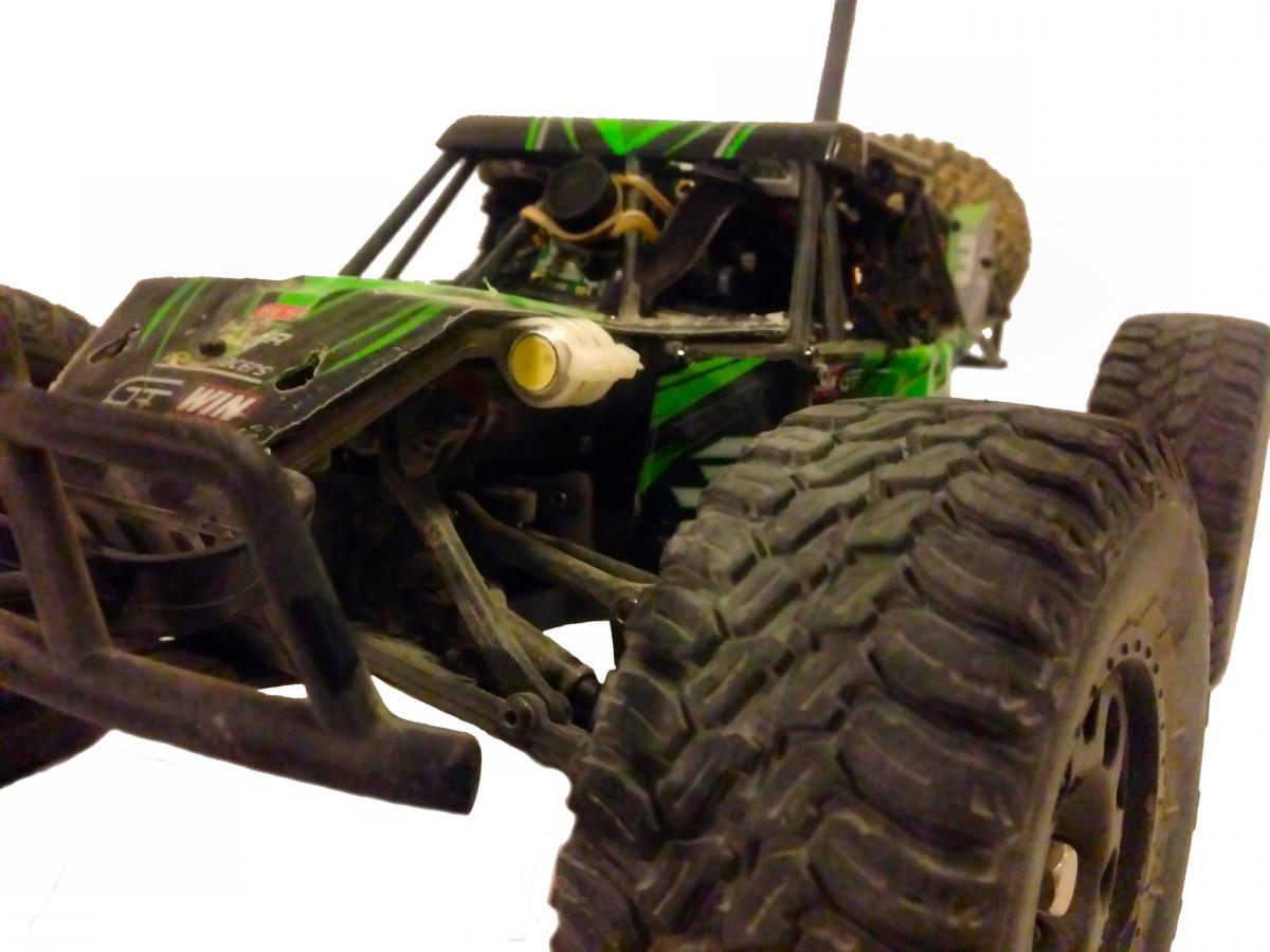

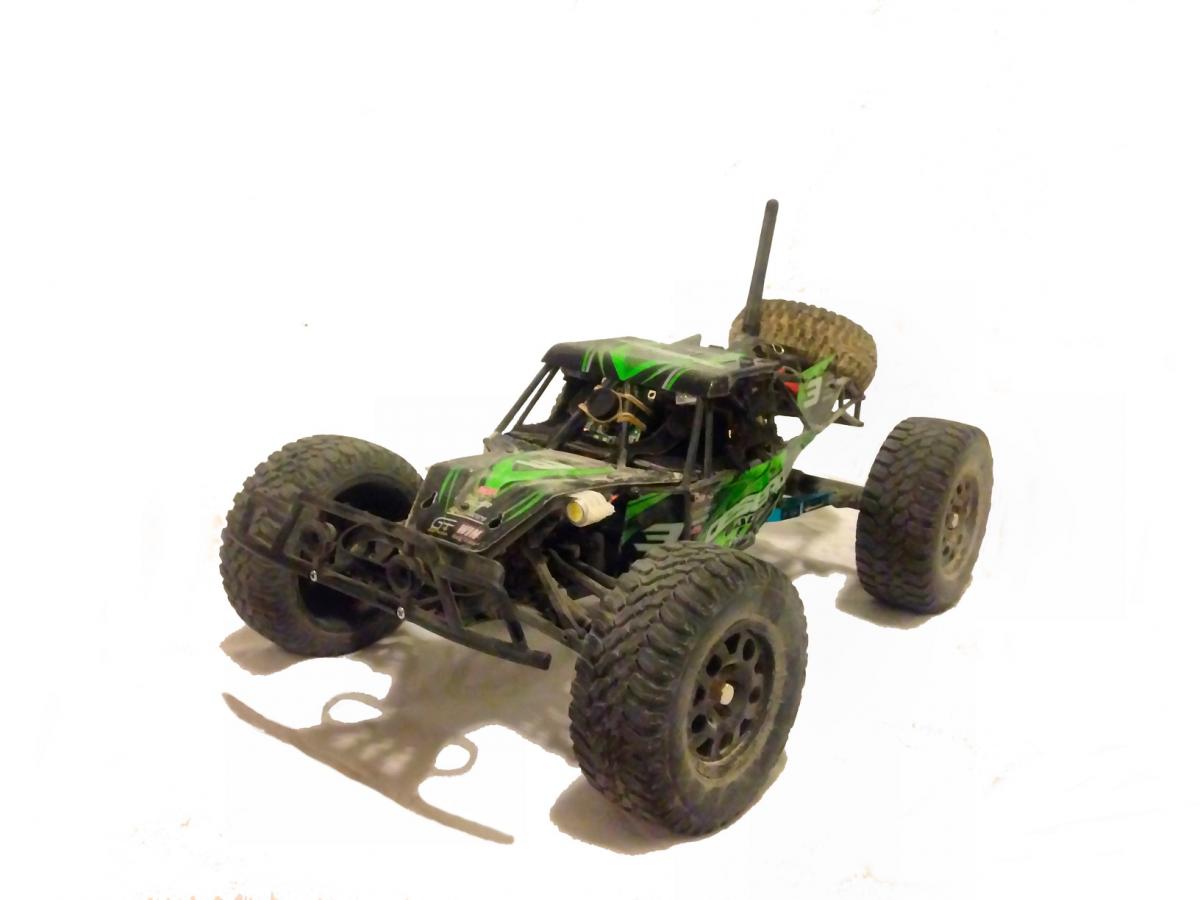

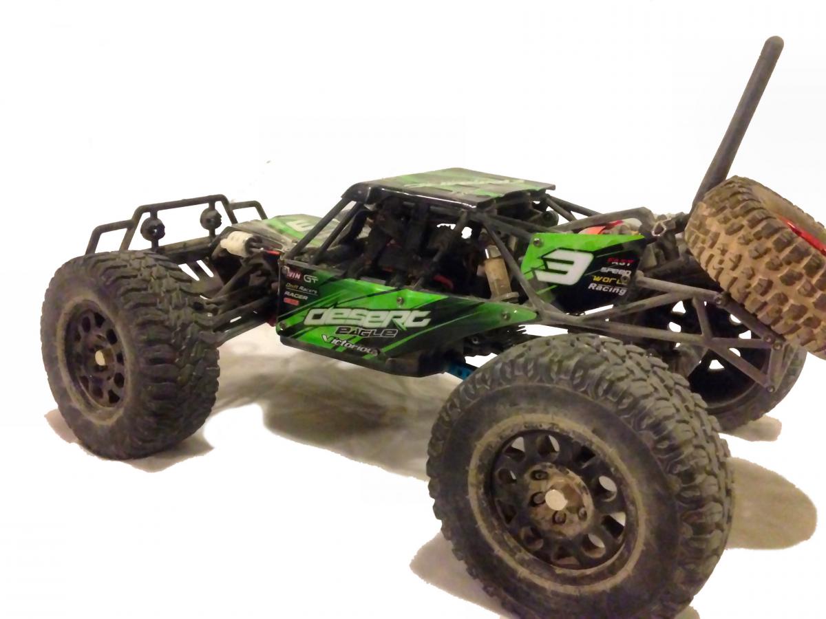

To FY03 είναι σχεδόν τέλειο το έχω ευχαριστηθεί παρα πολύ παίρνει άπειρα mods και upgrades σε οποιον αρέσει το hobby το Feiyue Eagle είναι must
Πρέπει να κάνω και thread για το συγκεκριμένο αμάξι γιατί είναι παρα πολλά τα πράγματα που έχω αλλάξει και έχω κάνει upgrade.
Εγώ είμαι ενεργός πιο πολύ στο RCgroups όλα τα αλλα forum είναι δευτερεύοντα.
Εχω διαφορα FPV videos με το Feiyue:
Επεξ/σία από Mecanoid
Nαι πολυ ωραίο το έχεις κάνει το fy03! Αν βρεις χρονο αξίζει να ανοιξεις thread. Το τελευταίο διάστημα εχω δει στα γνωστα καταστήματα να εμφανίζεται το fy07 (και το 6x6 fy06) που βασίζονται σε παρόμοιο σκελετο αλλα με brushless motor και ισως κάποια επιπλέον θετικά. Επίσης επειδή μου αρέσει το στυλ του rock racer, μου αρέσει αρκετα και το wltoys 10428a που βασίζεται στο twin hammers και σε ιδια κλιμακα, φυσικα 2-speed... Sorry αν χαλαω το παρον νημα
Το FY03 είναι το μοναδικο που ερχετε σε KIT για να μπορις να βαλεις τα δικα μου ηλεκτρονικα πανω + οτι αλλο θελις.
Προφανως και το εχω κανει Brushless
