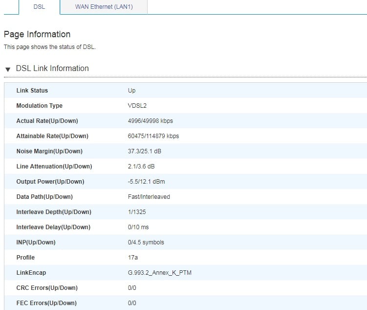

greekparot Δημοσ. 4 Οκτωβρίου 2017 Δημοσ. 4 Οκτωβρίου 2017 Καλησπερα, ενεργοποιηθηκε το vdsl στην γραμμη μου σημερα στα 50mbit. Επισυναπτω τα στατιστικα, αν καποιος το κατεχει θα ηθελα να μου πει εαν ειναι οκ. ~ Ευχαριστω
poulinos Δημοσ. 16 Οκτωβρίου 2017 Δημοσ. 16 Οκτωβρίου 2017 Καλησπερα, ενεργοποιηθηκε το vdsl στην γραμμη μου σημερα στα 50mbit. Επισυναπτω τα στατιστικα, αν καποιος το κατεχει θα ηθελα να μου πει εαν ειναι οκ. ~ Ευχαριστω a.πολυ καλα με πολυ καλο attainable.β.ζητα Fast path και στο down για να εχεις καλυτερο Ping.δεν θα χασεις σε ταχυτητα. γ.τυπικα θα εκανα και αυτο για την καλωδιωση για να ειμαι Optimum https://www.cyta.com.cy/mp/informational/support/files/wiring-guide-for-broadband_GR.pdf
