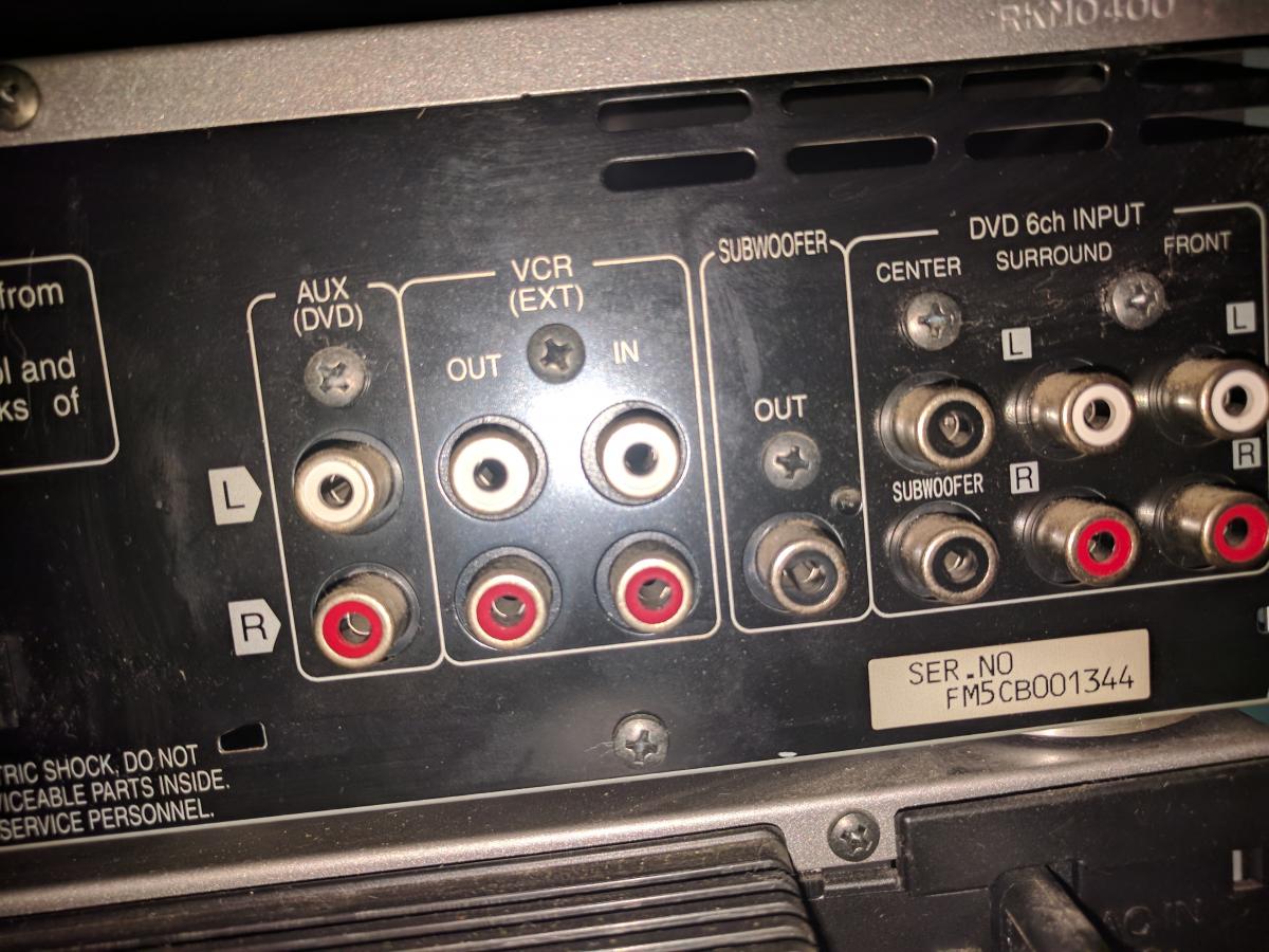

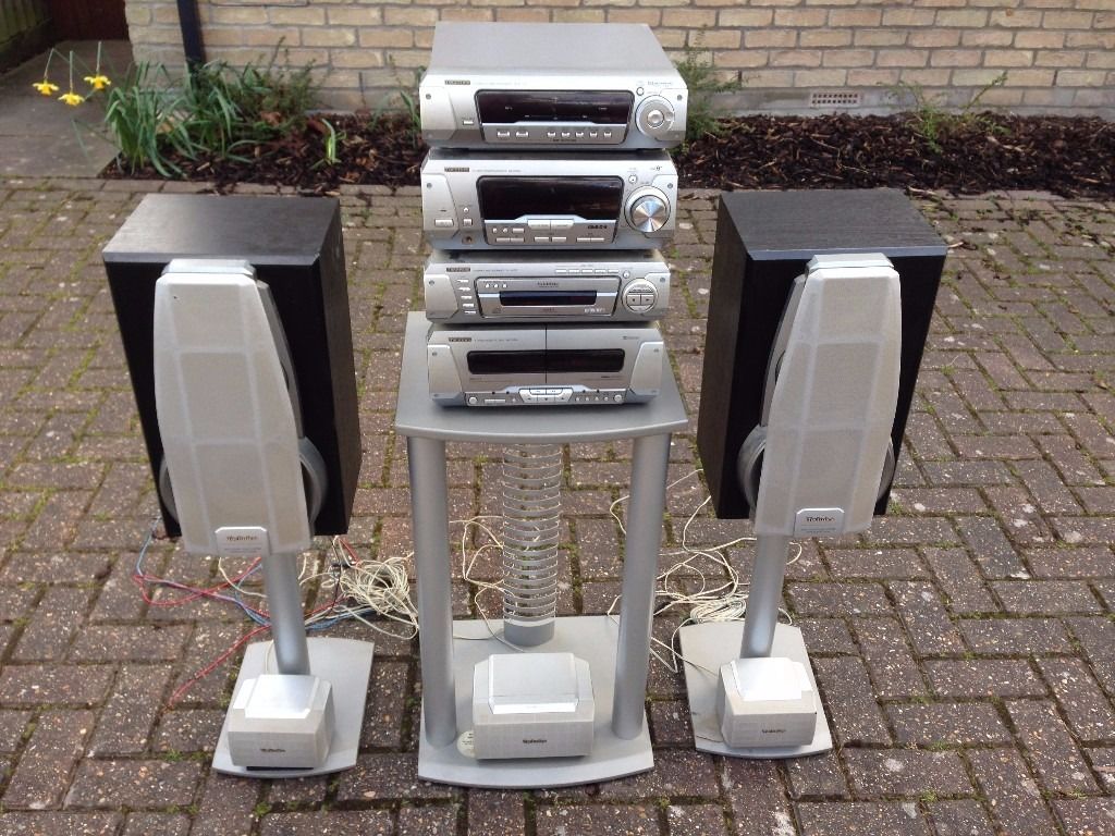

seventeen Δημοσ. 7 Σεπτεμβρίου 2017 Δημοσ. 7 Σεπτεμβρίου 2017 Καλησπερα παιδια, εχω ενα παλιο ηχοσυστημα το οποιο δεν εχει input για audio jack. Εχει ωστοσο cd/dvd rca input. Αναρωτιεμαι αν θα μπορουσα να αγορασω καποιο καλωδιο rca σε Audio Jack και να το συνδεσω με το pc. Φοβαμαι κυριως μην καει η μητρικη γιατι τα ηχεια που ειναι πανω στον 'ενισχυτη' ειναι 2 των 120w. Το ηχοσυστημα ειναι το SB-DV290 και μητρικη η z170-A. Παραθετω εικονες απο το πισω μερος του ενισχυτη και του ηχοσυστηματος ως συνολο. Ευχαριστω. p.s: εχω συνδεμενα πανω μονο τα 2 μεγαλα.

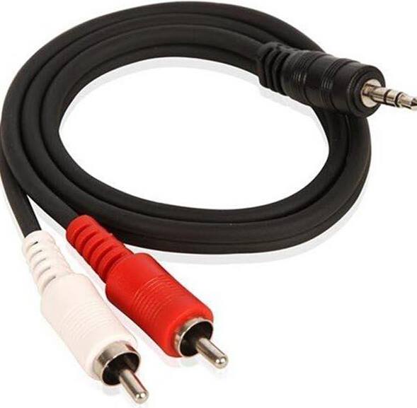

seventeen Δημοσ. 7 Σεπτεμβρίου 2017 Μέλος Δημοσ. 7 Σεπτεμβρίου 2017 πάρε έναν ανάπτορα απο 3.5 σε rca ... η μητρική δεν καίγεται μην φοβάσαι Γιατι να το κανω αυτο και να μην παρω κατευθειαν rca σε 3.5mm ? (καλωδιο) edit: ελεγα να παρω κατι τετοιο και να το συνδεσω στο cd/dvd input.
seventeen Δημοσ. 7 Σεπτεμβρίου 2017 Μέλος Δημοσ. 7 Σεπτεμβρίου 2017 έχει Input είναι μπροστά Δεν εχει. Ειναι output.
NikosKallithea Δημοσ. 7 Σεπτεμβρίου 2017 Δημοσ. 7 Σεπτεμβρίου 2017 Γιατι να το κανω αυτο και να μην παρω κατευθειαν rca σε 3.5mm ? (καλωδιο) edit: ελεγα να παρω κατι τετοιο και να το συνδεσω στο cd/dvd input. Αυτό που παρέθεσες θα πάρεις και είσαι οκ, στην πρωτη δοκιμή φρόντισε να εχεις το volume του ενησχυτη σου στο μηδέν και αφού βάλεις κάτι να παιζει στο PC, τοτε άνοιξε σιγά σιγά το volume του ενισχυτή 1
seventeen Δημοσ. 7 Σεπτεμβρίου 2017 Μέλος Δημοσ. 7 Σεπτεμβρίου 2017 Αυτό που παρέθεσες θα πάρεις και είσαι οκ, στην πρωτη δοκιμή φρόντισε να εχεις το volume του ενησχυτη σου στο μηδέν και αφού βάλεις κάτι να παιζει στο PC, τοτε άνοιξε σιγά σιγά το volume του ενισχυτή Παιζει μια χαρα με την παραπανω μεθοδο. Σας ευχαριστω ολους.
