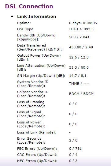

andreaszks Δημοσ. 7 Σεπτεμβρίου 2017 Δημοσ. 7 Σεπτεμβρίου 2017 Καλησπερα, χθες και σημερα εγιναν κατι εργασιες στο χωριο για να περαστουν κατι κολωνες της δεη και δεν ειχαμε ρευμα για καποιες ωρες, οταν ηρθε το ρευμα και ανοιξε το ρουτερ μπηκα στο ρουτερ για να συνδεθω στο ιτνερνετ επειδη δεν ειχε γινει αυτοματα και βλεπω μια αυξηση στο line attenuation απο 56db σε 60db και επισης ειδα στο dsl type να αλλαζει απο itu-t g.992.3 (adsl2) σε itu-t g.992.5 (adsl2+), αλλα δεν επεσε ουτε ανεβηκε η ταχυτητα της γραμμης 1) η αυξηση του line attenuation οφειλεται στην αλλαγη του dsl type? 2) το φταιξιμο για το LA ειναι δικης μου μεριας (πχ εσωτερικη καλωδιωση) ή απο τον παροχο?
bmv Δημοσ. 7 Σεπτεμβρίου 2017 Δημοσ. 7 Σεπτεμβρίου 2017 Άσχετο αλλά ζήτα από τον πάροχο να σου ρίξει λίγο το snr στο upload γιατί σε βλέπω πολύ χαμηλά.
andreaszks Δημοσ. 7 Σεπτεμβρίου 2017 Μέλος Δημοσ. 7 Σεπτεμβρίου 2017 Άσχετο αλλά ζήτα από τον πάροχο να σου ρίξει λίγο το snr στο upload γιατί σε βλέπω πολύ χαμηλά. το upload δεν με ενδιαφερει και τοσο πολυ, το download πιο πολυ ειναι το θεμα που εχουμε 2017 και ολο το χωριο συγχρονιζει στα 2mbit και κατεβαζει μαξ 1.6mbit / 200KB/s
