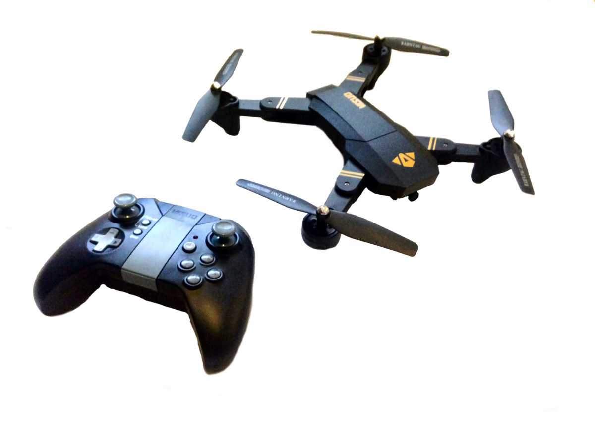

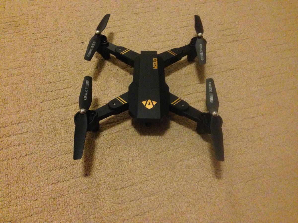

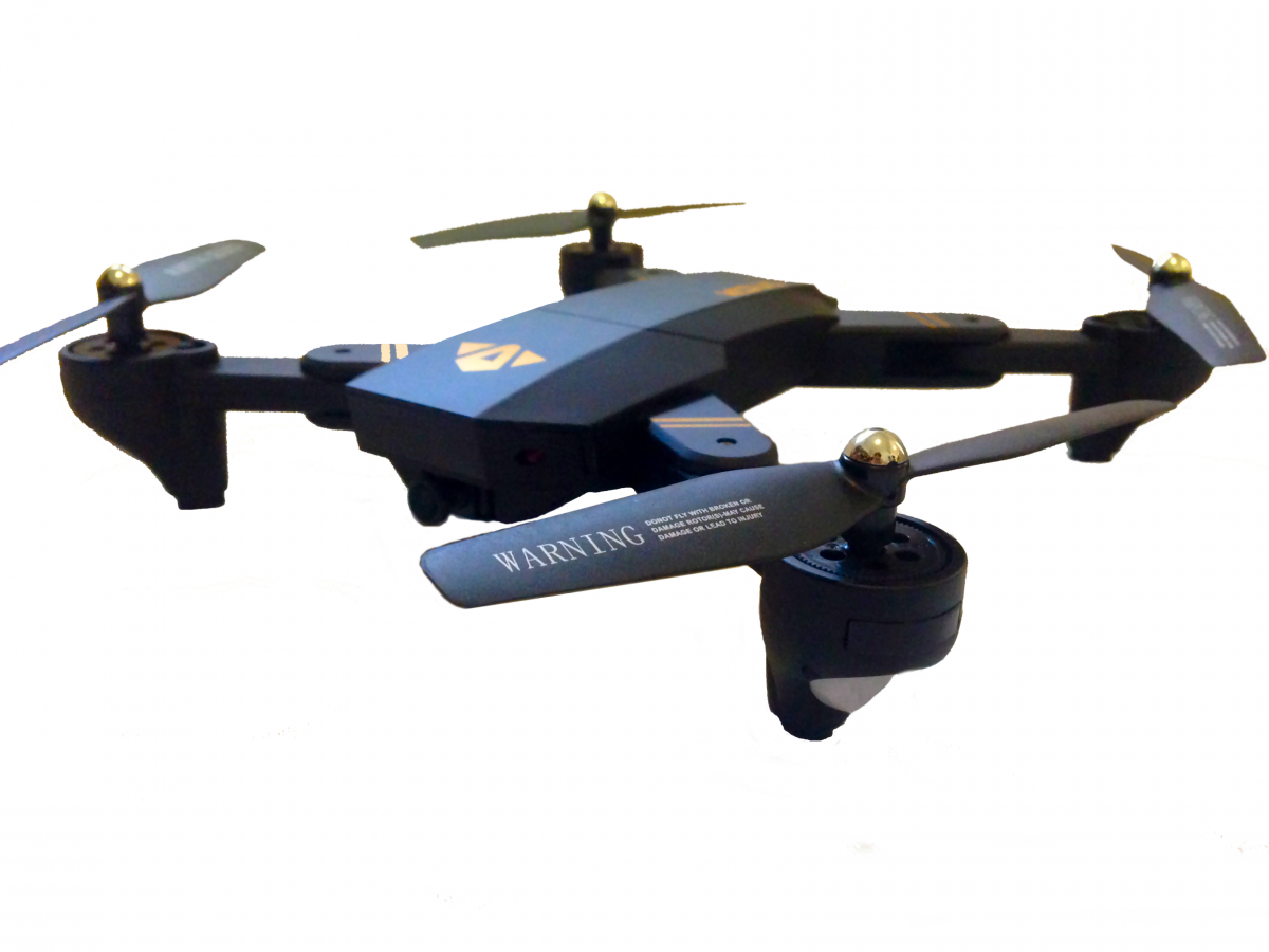

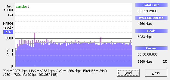

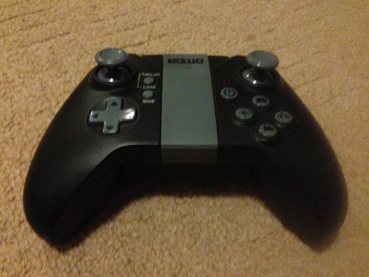

Mecanoid Δημοσ. 6 Σεπτεμβρίου 2017 Δημοσ. 6 Σεπτεμβρίου 2017 (επεξεργασμένο) Γεια σας, Πριν από λίγο καιρό έβαλα το VISUO XS809HW Το quad κάνει ~45$ με δωρεάν μεταφορικά και μπορείτε να το βρείτε εδώ: https://www.banggood.com/VISUO-XS809HW-WIFI-FPV-With-Wide-Angle-HD-Camera-High-Hold-Mode-Foldable-Arm-RC-Quadcopter-RTF-p-1149086.html Details: Frequency: 2.4G Channel: 4ch Gyro: 6 axis Battery: 3.7V 900mAh (Included) Charging time: About 60mins Flying time: About 10mins Camera: 2MP 720P wide angle, 0.3MP Quad's size: 32.5x32.5x6cm ( arms extended ) 18x13x6cm ( the arms folded ) Package size: 47x29.5x9cm Flight weight: 158g Package Includes: 1 x VISUO XS809HW RC Quadcopter 1 x 3.7V 900MAH Battery 1 x USB Cable 4 x Propeller 1 x User Manual 1 x Transmitter 1 x Screwdriver -------------------------------------------------------------------------------------------------------------------------------- Το quad είναι λίγο περίεργο με τις SD cards και χρειάζεται καλή ποιότητας κάρτα με FAT32 Format και 64 kilobytes Allocation unit size Eπίσης to quad κανει record σε 264 MPEG4-AVC με resolution 1280x720 kai 20 frames. Το Video bitrate είναι variable και κυμαίνεται περίπου στα 4000 kb/s Οι photos έχουν resolution of 1920x1080 αλλα μοιάζουν σαν still frames από video -------------------------------------------------------------------------------------------------------------------------------- Kάνω attach και την 1η πτήση του quad Το 1ο video είναι το original: https://www.youtube.com/watch?v=ixHKHAnxODU και το 2ο είναι μια απόπειρα να κάνω stabilize το video, βεβαια η ποιότητα που κάνει record το quad δεν είναι καλή και το software κάνει zoom in για να διόρθωσει το video και έτσι φαίνονται οι ατέλειες https://www.youtube.com/watch?v=L-lEdhHSMQU και το 2ο είναι μια απόπειρα να κάνω stabilize το video, βεβαια η ποιότητα που κάνει record το quad δεν είναι καλή και το stabilize software κάνει zoom in για να διόρθωση το video και έτσι φαίνονται οι ατέλειες Επεξ/σία 6 Σεπτεμβρίου 2017 από Mecanoid
