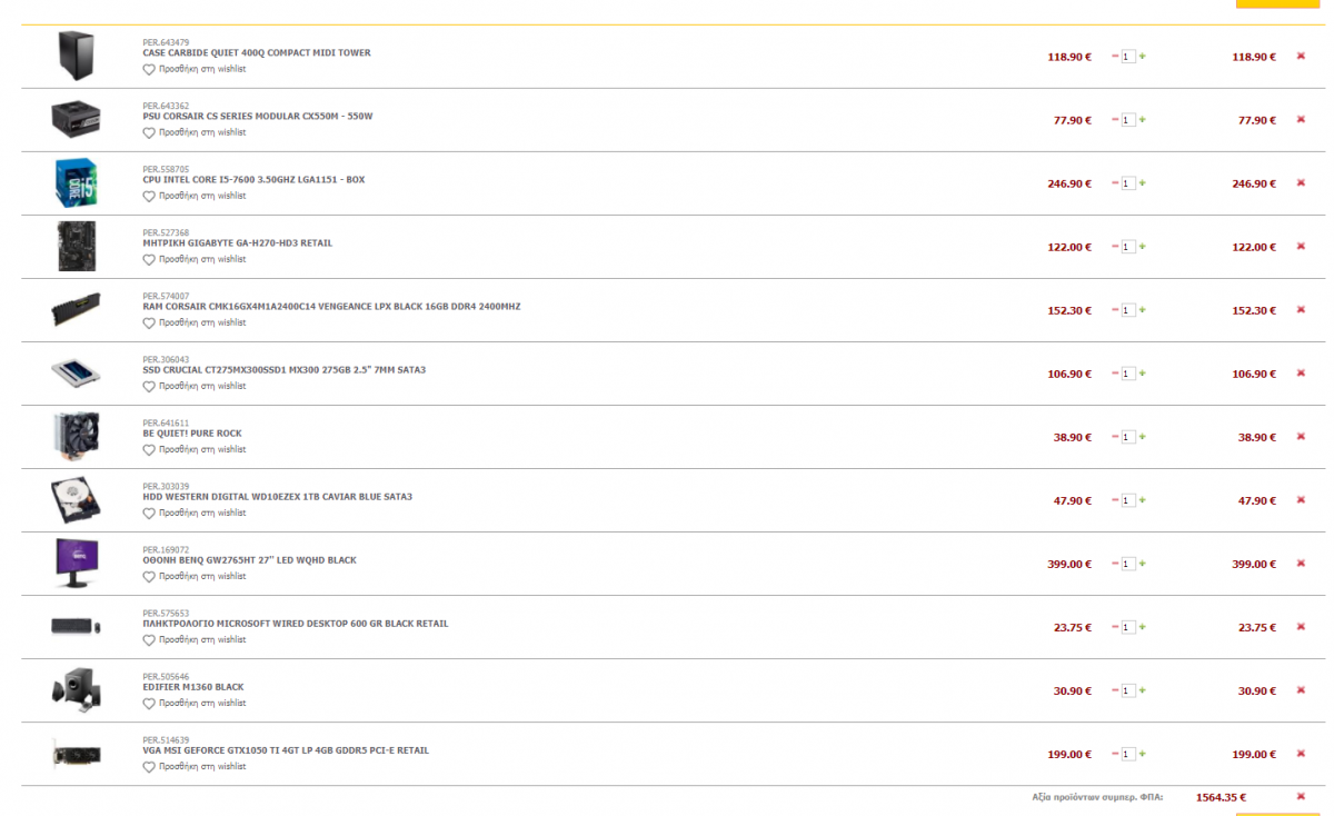

pnick Δημοσ. 6 Σεπτεμβρίου 2017 Δημοσ. 6 Σεπτεμβρίου 2017 Θα μπορούσε ο φίλος σου να τρέξει άνετα AutoCAD 2d και με έναν i3 με την ενσωματωμένη του κάρτα. To Solidworks είναι πιό απαιτητικό, κυρίως στα γραφικά, αλλά αυτά που θα κάνει σε 3d ως Μηχανολόγος δεν είναι πολύπλοκα. Πραγματικά, θα μπορούσε να φτιάξει μια χαρά συστηματάκι με 1000-1200€ (μαζί με πολύ καλή οθόνη), αλλά μιας και υπάρχει ικανό budget, του έκανα μια σύνθεση από e-shop.gr με ξεχωριστή κάρτα γραφικών που πιστεύω ότι θα τον υπερ-καλύψει για πολύ καιρό. Θα μπορούσατε να γλυτώσετε 50-100€ κάνοντας κάποιες επιλογές από άλλα καταστήματα σε διάφορα κομμάτια (π.χ. κάρτα γραφικών, κουτί κ.λπ.). Έχω φτιάξει 2ο σύστημα στο σπίτι με βάση το Corsair 400Q. Το έχω συνδυάσει με μια Cryorig H7 και ένα CoolerMaster V550, και είναι πραγματικά το πιό ήσυχο σύστημα που έχω φτιάξει. Dead silent χωρίς υπερβολή. Όσο και να πλησίασα το αυτί μου δεν άκουσα ούτε ψίθυρο από κανένα μέρος του συστήματος. Δεν έχω ξεχωριστή κάρτα βέβαια. Ίσως να ακούγεται κάτι από την 1050ti, αλλά με αυτά που θα κάνει, στο idle θα είναι σχεδόν συνέχεια. Edit: Αν ο φίλος σου έχει την δυνατότητα να καθυστερήσει 1-2 μήνες την αγορά, καλό θα ήταν. Με τα ίδια χρήματα θα μπορεί να πάρει αρκετά καλύτερο επεξεργαστή από την νέα γενιά της Intel. 1
Επισκέπτης Δημοσ. 7 Σεπτεμβρίου 2017 Δημοσ. 7 Σεπτεμβρίου 2017 Σε ευχαριστώ πολύ για την απάντηση. Η σύνθεση που προτείνεις φαίνεται αρκετά καλή. Πολύ πιθανόν ο φίλος μου να κινηθεί γύρω απ' αυτή, αν δεν την υιοθετήσει αυτούσια. Έχει κάποιος να κάνει κάποια διόρθωση/επισήμανση, να συμπληρώσει κάτι;
Επισκέπτης Δημοσ. 7 Σεπτεμβρίου 2017 Δημοσ. 7 Σεπτεμβρίου 2017 Εξαρτάται απο τι κάνει στο Solidworks. Έστω και ενα small assembly έχει καλύτερο φωτισμό/rotation με μια Quadro. Πάντως συμφωνώ οτι είναι καλύτερο να περιμένει λίγο αν είναι δυνατόν.
