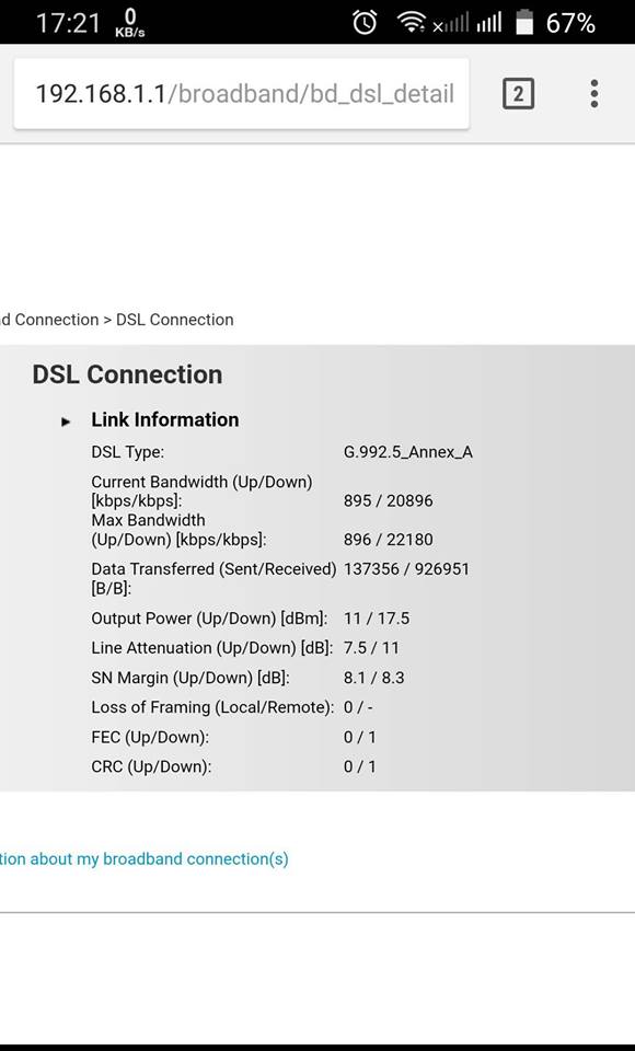

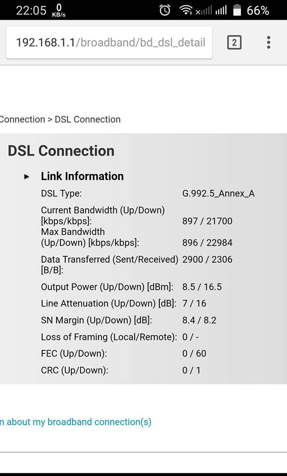

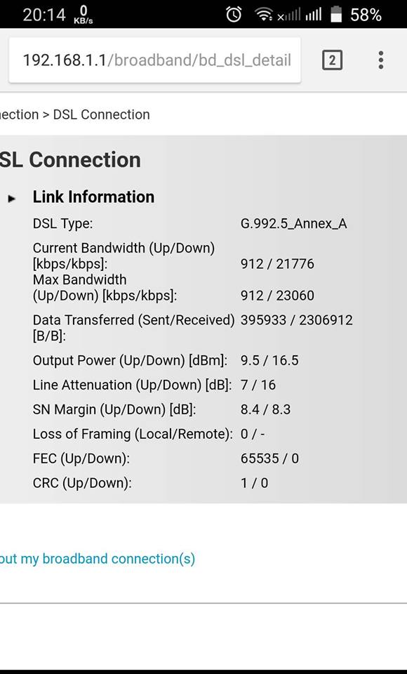

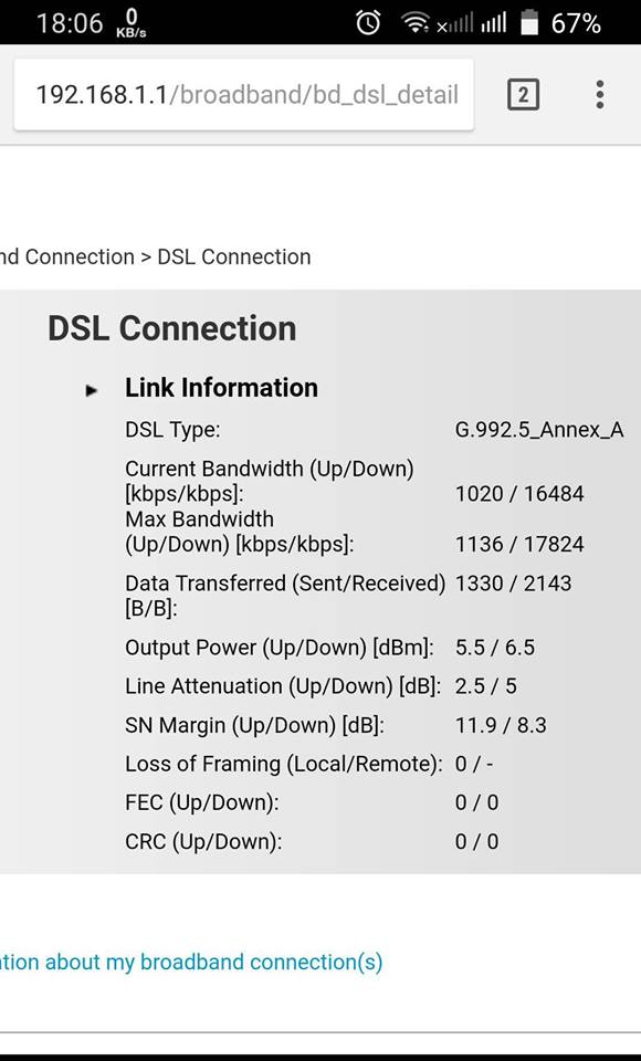

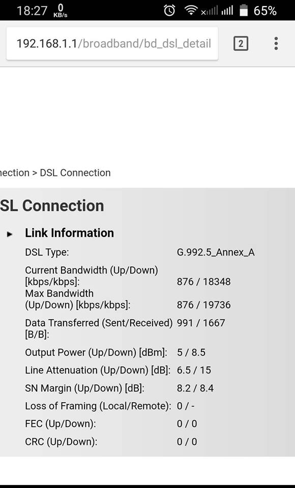

moumos Δημοσ. 25 Οκτωβρίου 2017 Δημοσ. 25 Οκτωβρίου 2017 Εχθές είπα να κάνω κάποιες δοκιμές για να δω τι μπορεί να βραχυκυκλώνει το δίκτυο. Η αρχικά εικόνα ήταν όπως φαίνεται στην πρώτη είκονα (17:21). Στην συνέχεια άφησα ελεύθερα τα δύο από τα συνολικά τρία πριζάκια του σπιτιού αφήνοντας σε χρήση το πρώτο μόνο στο οποίο είναι και το μόντεμ. Η εικόνα ήταν αυτή της δεύτερης εικόνας (18:06). Επειτα αποσύνδεσα εντελώς τις δύο πρίζες των δωματίων και έχουμε την τρίτη εικόνα όπου τα στατιστικά χειροτέρεψαν (18:27). Μετά τις επανασύνδεσα και σύνδεσα πάλι το τηλέφωνο με το πριζάκι ανάποδα, προς την συσκευή. (20:14) (Αν βάλω το φίλτρο με ορθό τρόπο, δηλαδή στην πρίζα του τοίχου και έπειτα το καλώδιο, η εικόνα μοιάζει με αυτή που λήφθηκε στις 18:06) Τέλος, εικόνα σταθεροποιήθηκε όπως φαίνεται στην εικόνα με ώρα 22:05.
