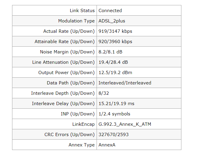

JiovanniGeorgeo Δημοσ. 6 Σεπτεμβρίου 2017 Δημοσ. 6 Σεπτεμβρίου 2017 Παιδιά, γράφω εδώ μετά από 3 επικοινωνίες με την forthnet, παλικάρια έκαναν reset, αλλάζαν (λέγανε) μερικές ρυθμίσεις από εδώ και κει και πάλι παρόλα αυτά το πρόβλημα παραμένει. εχω συνδεση από το 2005 σε αυτό το σπίτι, με πολύ περισσότερα τηλέφωνα (αντί του ενός που έχω τώρα, με φίλτρο). Όταν οι ταχύτητες ανέβηκαν, το νούμερο μας ήταν το 9mb και κατέβαζα απροβλημάτιστα με 1000kbps, και στην HOL, και στον ΟΤΕ, και στην ίδια την Forthnet για μήνες/έτη. Το πρόβλημα : Ξαφνικά, ενώ πάλι το έχουμε ρυθμίσει μαζί στα 9Mbit, θα κολλήσω, θα πέσει η γραμμή, θα επανέλθω με σοφτγουερική επανεκκίνηση και θα επανέλθει στα 4Mbit.. Έχω το λευκό τους το ρούτερ, που το πρόλαβα (απ ' ότι διαβάζω στα άλλα νήματα) άνευ κόστους. Αρχίζω, ξανά, και κατηγορώ το σπίτι, τα καλώδια και το ρούτερ. Πολλές φορές φταίει η εταιρεία και τζάμπα αναστατώνομαι, γι' αυτό ήρθα σε εσάς. Πολλά προβλήματα που έχω βιώσει με δαύτες, έχουν απλά επιλυθεί με τις αλλαγές εταιρείας. Ποτέ δεν άλλαξα για προσφορά, μόνο για πρόβλημα απλά να σώσω να επανέλθω ονλάι. Από Actual rate ~900, δείτε : Ζητώ συγνώμη, αν μπορεί να γίνει merge, κάπως δεν τον ένιωσα τον τίτλο πριν που τον διάβασα.

koumos Δημοσ. 6 Σεπτεμβρίου 2017 Δημοσ. 6 Σεπτεμβρίου 2017 Έχει πέσει μόνιμα ο συγχρονισμός της γραμμής σου στα 4 όπως στο συνημμένο ή κάποιες φορές ανεβαίνεις και στο μέγιστο του σπιτιού σου ( στα 9-10 απ'ότι κατάλαβα)?

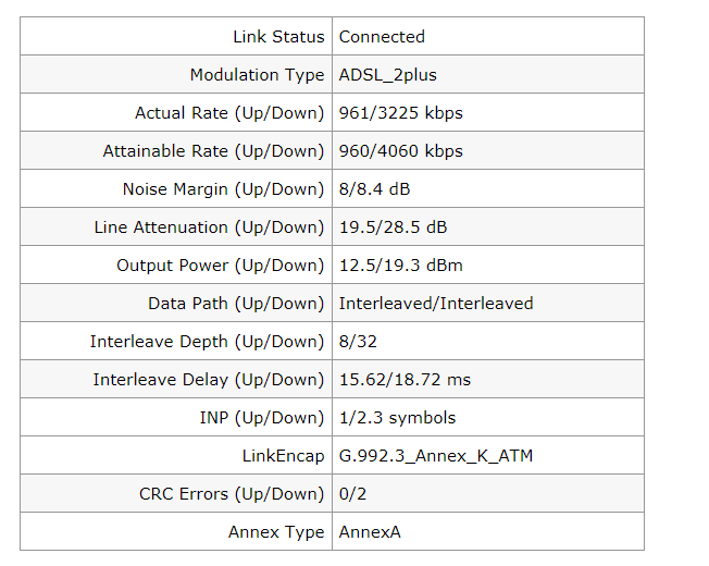

JiovanniGeorgeo Δημοσ. 12 Σεπτεμβρίου 2017 Μέλος Δημοσ. 12 Σεπτεμβρίου 2017 Έχει πέσει μόνιμα ο συγχρονισμός της γραμμής σου στα 4 όπως στο συνημμένο ή κάποιες φορές ανεβαίνεις και στο μέγιστο του σπιτιού σου ( στα 9-10 απ'ότι κατάλαβα)? Δεν έχω κάνει πολλά rr να δω αν κάθεται τυχαία, τώρα αυτή τη στιγμή τράβηξα το παρακάτω και είναι στα ίδια χάλια. Δεν έχει ανέβει, αν καθόμουν στο πισί θα το διαισθανόμουν. Από την παρακάτω εικόνα αυτό που καταλαβαίνω είναι πως ΠΑΛΙ έγινε rr και έπεσε και λίγο παρακάτω, μιας και όλα τα νούμερα άλλαξαν.
koumos Δημοσ. 12 Σεπτεμβρίου 2017 Δημοσ. 12 Σεπτεμβρίου 2017 Απο το Line Attenuation σου καταλαβαίνω ότι μπορείς να πας πολύ παραπάνω από το 3 που κλειδώνεις τώρα.Ενδέχεται να είναι και καλωδιακή βλάβη όπως στη δική μου περίπτωση όπου δεν μπορείς να κάνεις κάτι μόνος σου.Οπότε ξανά τηλέφωνο στη φορθ, δηλώνεις βλάβη, τους λες ότι και το upload σου den είναι στο μέγιστό του (1000κάτι kbps) και λες να έρθει τεχνικός να μετρήσει τη γραμμή σου...
poulinos Δημοσ. 12 Σεπτεμβρίου 2017 Δημοσ. 12 Σεπτεμβρίου 2017 φοραει profile οποτε λογικο να μην πιανει τα 1021 οποτε βλαβη για το upload δεν μπορει να δωσει.καταρχην ζηταει να βγει τελειως το profile και μετα αν ειναι ακομα χαμηλα το download μπορει να δωσει βλαβη για το down.αν πιανουν τα χερια του παλι μετα την αφαιρεση profile δοκιμαζει στον κατανεμητη/χωνευτη αμα ξερει Απο το Line Attenuation σου καταλαβαίνω ότι μπορείς να πας πολύ παραπάνω από το 3 που κλειδώνεις τώρα. Ενδέχεται να είναι και καλωδιακή βλάβη όπως στη δική μου περίπτωση όπου δεν μπορείς να κάνεις κάτι μόνος σου. Οπότε ξανά τηλέφωνο στη φορθ, δηλώνεις βλάβη, τους λες ότι και το upload σου den είναι στο μέγιστό του (1000κάτι kbps) και λες να έρθει τεχνικός να μετρήσει τη γραμμή σου... 1
