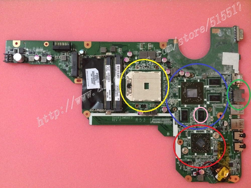

SaFiS Δημοσ. 6 Σεπτεμβρίου 2017 Δημοσ. 6 Σεπτεμβρίου 2017 Λοιπόν. Η μητρική σου, είναι σαν την παρακάτω με ίσως κάποιες παραλλαγές, ανάλογα το μοντέλο του G7 που έχεις. Ίσως να είναι μπλε, ίσως να είναι πράσινη. Κίτρινο = επεξεργαστής, μπλε = κάρτα γραφικών, κόκκινο = chipset, πράσινο = θύρα δικτύου, ρόζ = μνήμες κάρτας γραφικών. Η θερμοκρασία κατά πάσα πιθανότητα προέρχεται από την κάρτα γραφικών και εξαπλώνεται παντού. Λογικά φοράς κάποια ATI, οι οποίες δεν ήταν και ότι καλύτερο από θέμα θερμοκρασιών. Το τσιπ της κάρτας δικτύου είναι από την κάτω μεριά και είναι το μισό σε μέγεθος από την μνήμη στον ροζ κύκλο. Δεν μπορεί ένα ολοκληρωμένο, τέτοιας κλίμακας, να ανεβάζει 90 - 100 βαθμούς. Δύο ενδεχόμενα παίζουν. Δεν έγινε καθόλου ή έγινε κακός καθαρισμός ή τα παίζει η κάρτα γραφικών σιγά σιγά και θα παραδώσει πνεύμα σε κάποια φάση η μητρική... Πάνε σε κάποιο συνοικιακό μαγαζί ή τεχνικό να το δει και άσε τους άσχετους του public, πλαίσιου, κλπ... 1

User404 Δημοσ. 6 Σεπτεμβρίου 2017 Μέλος Δημοσ. 6 Σεπτεμβρίου 2017 Λοιπόν. Η μητρική σου, είναι σαν την παρακάτω με ίσως κάποιες παραλλαγές, ανάλογα το μοντέλο του G7 που έχεις. Ίσως να είναι μπλε, ίσως να είναι πράσινη. Κίτρινο = επεξεργαστής, μπλε = κάρτα γραφικών, κόκκινο = chipset, πράσινο = θύρα δικτύου, ρόζ = μνήμες κάρτας γραφικών. Η θερμοκρασία κατά πάσα πιθανότητα προέρχεται από την κάρτα γραφικών και εξαπλώνεται παντού. Λογικά φοράς κάποια ATI, οι οποίες δεν ήταν και ότι καλύτερο από θέμα θερμοκρασιών. Το τσιπ της κάρτας δικτύου είναι από την κάτω μεριά και είναι το μισό σε μέγεθος από την μνήμη στον ροζ κύκλο. Δεν μπορεί ένα ολοκληρωμένο, τέτοιας κλίμακας, να ανεβάζει 90 - 100 βαθμούς. Δύο ενδεχόμενα παίζουν. Δεν έγινε καθόλου ή έγινε κακός καθαρισμός ή τα παίζει η κάρτα γραφικών σιγά σιγά και θα παραδώσει πνεύμα σε κάποια φάση η μητρική... Free-shipping-for-683030-501-683030-001-font-b-Motherboard-b-font-For-font-b-HP.jpg Πάνε σε κάποιο συνοικιακό μαγαζί ή τεχνικό να το δει και άσε τους άσχετους του public, πλαίσιου, κλπ... Αυτο θα κάνω. Θα το παω σε κάποιο μαγαζί έξω και πιστεύω θα βγάλω άκρη! Ισως τελικά να είναι αυτο που λες. Θα ενημερώσω το ποστάρισμα όταν μάθω τι ακριβώς είναι.
