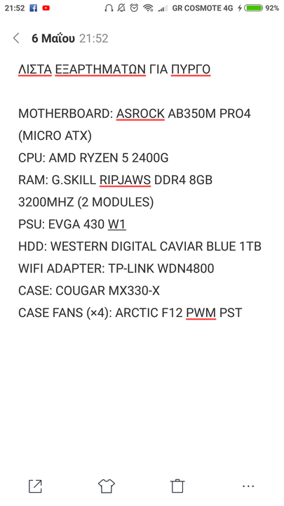

Γιώργος Γ. Δημοσ. 6 Μαΐου 2018 Δημοσ. 6 Μαΐου 2018 (επεξεργασμένο) Όπως φαίνεται, το σύστημα για το προορίζεται το UPS ΔΕΝ χρειάζεται τόση παροχή. Μαζί με μια 1050 TI (αυτήν θα βάλω στο μέλλον), η ενεργειακή ζήτηση δεν φτάνει πάνω από 400W (μαζί και με περιφερειακά και όλα). Οπότε, αυτό που χρειάζομαι είναι αυτό : https://www.skroutz.gr/s/6234121/APC-Back-UPS-950VA-Schuko.html . Να ανεβάσω, πάλι, το σύστημα, για να μην αναφέρομαι σε πράγματα που δεν ξέρετε και θυμάστε. Να το πακέτο. Υ.Γ. Δεν ρίχνω ευθύνη σε κανέναν, άμεσα ή έμμεσα. Αυτό πρέπει να το ξεκαθαρίσω. Ούτε υπάρχει λόγος να το κάνω. Υ.Γ.2. Η 1η επιλογή UPS ήταν η έκδοση 1400va της σειράς του παραπάνω UPS. Επεξ/σία 6 Μαΐου 2018 από Γιώργος Γ.

panoc Δημοσ. 8 Μαΐου 2018 Δημοσ. 8 Μαΐου 2018 (επεξεργασμένο) Το συστημα που αναφερει ουτε 250W σε full load τα παντα ολα δε τραβαει. Εδω το δικο μου* μαζι με οθονη, ρουτερ, 2 switches, 2 εξωτερικους δισκους με τα παντα ολα full load (gpu+cpu 100%) σπανια ξεπερναει τα 350-360W * 6700K @4.5, GTX 1080 @ 2100, 16GB Ram, 2X250 850evo 250GB, 3X 480GB toshiba ssd, 1X500GB 850evo, soundblaster z, corsair rm650x, οθονη Benq GW2765HT, 6 12cm φουρφουρια. Επεξ/σία 8 Μαΐου 2018 από panoc 1
Γιώργος Γ. Δημοσ. 8 Μαΐου 2018 Δημοσ. 8 Μαΐου 2018 2 ώρες πριν, poulinos είπε το 950 της apc βγαζει 480 watt και εσυ εχεις ενα συστημα που λες οτι θα ειναι κοντα στα 400watt.επισης σιγουρα εχεις και μια οθονη να βαλεις πανω.οποτε αν θες το ups να το δουλευεις στο 90 τις 100 ισως και παραπανω και επισης αν χρειαστει να βαλεις κατι ακομα πανω μελλοντικα και να μην μπορεις τοτε μπορειςνα παρεις το 950.αν ομως θες να εχεις την δυνατοτητα μελλοντικα να βαλεις πανω μια πιο μεγαλη οθονη μια τηλεοραση μια κονσολα ναι το 1400 ειναι καλυτερη λυση. Να γα βάλω τόσα. Αγοραστή για το νεφρό μου πού να βρω ? Εγώ, έτσι κι αλλιώς, δεν θα κάνω τρομερά πράγματα με υπολογιστές ποτέ. Απλά, θα παίζω λίγα παιχνίδια. Σε μια αξιοπρεπή οθόνη. Τίποτα περαιτέρω.

panoc Δημοσ. 8 Μαΐου 2018 Δημοσ. 8 Μαΐου 2018 Δε διαφωνω πουθενα και φυσικα το μεγαλυτερο ups ειναι παντα καλυτερο, η απορια μου ειναι στα watt που ισχυριζεται οτι απαιτει ο υπολογιστης του παιδιου. Εγω τα μετρησα στα 360W με cpu100% και gpu 100%, η 1080 ειναι 180w rated οποτε αμεσως χωρις αυτη πεφτουμε στα 180W για το υπολοιπο συστημα (για την ακριβεια το watt μετρο δειχνει περιτ α 172W για ολοκληρο το συσημα μαζι με οθονες κλπ για 100%cpu και idel gpu). Εστω οτι ο 2600G εχει την ιδια καταναλωση με το oced 6700K μου, (στη πραγκατικοτητα ο 2600G εχει λιγοτερη) και εστω οτι κατι καιει και το gpu τμημα του 2600G αντε να του προσθεσουμε αλλα 30-40W δηλαδη φτανουμε τα 220. (αυτα μαζι με οθονη, ρουτερ, 1-2 περιφεριακα) τα υπολοιπα watt που αναφερει τι αντικειμενα προέρχονται ;
