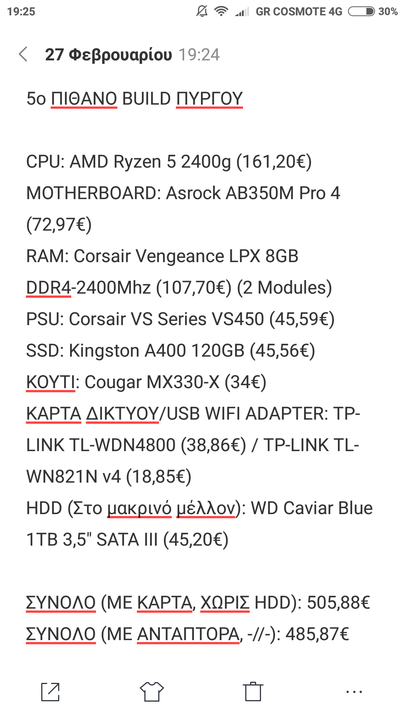

Γιώργος Γ. Δημοσ. 28 Φεβρουαρίου 2018 Δημοσ. 28 Φεβρουαρίου 2018 (επεξεργασμένο) Γεια σας. Επειδή είμαι ΣΤΟΚΟΣ και, όσο περισσότερο ασχολούμαι με την ιδέα να πάρω σταθερό, τόσο παραπάνω ανεβαίνει το συνολικό κόστος, έμαθα ότι πρέπει να αγοράσω ΚΑΙ UPS. Πρώτα απ' όλα, υπάρχουν UPS της προκοπής μέχρι 100€ ? Αν ναι, μπορεί ένα UPS της τιμής αυτής να καλύψει το σύστημα που θα φτιάξω (στην παρακάτω εικόνα, στο μέλλον μπορεί να βάλω στο σύστημα και μια 1050 TI, και μια φτηνή οθόνη) ? Εγώ βρήκα το παρακάτω UPS. Μπορείτε να μου πείτε αν αξίζει η αγορά του ? https://www.skroutz.gr/s/6234419/Bitmore-U1200LCD.html Και, αυτή είναι η οθόνη που σκέφτομαι να βάλω, όταν μαζέψω περισσότερα λεφτά. Γιατί, στην αρχή, θα βολευτώ με μια παλιά οθόνη του 2003, που ξέμεινε από τον παλιό σταθερό της μαμάς μου. https://www.skroutz.gr/s/4133439/AOC-e970Swn.html Παρακάτω είναι και το πακέτο που σκοπεύω να υλοποιήσω. Σας ευχαριστώ για το χρόνο σας !!! Επεξ/σία 28 Φεβρουαρίου 2018 από Γιώργος Γ.

Γιώργος Γ. Δημοσ. 5 Μαρτίου 2018 Δημοσ. 5 Μαρτίου 2018 Ποιο από την παρακάτω λίστα θεωρείτε άξιο αγοράς ? https://www.skroutz.gr/comparelists/41?compare=6234121%2C6234173%2C6234419%2C6234268%2C2401452%2C6234081
panoc Δημοσ. 5 Μαρτίου 2018 Δημοσ. 5 Μαρτίου 2018 Μόλις τώρα, Γιώργος Γ. είπε Ποιο από την παρακάτω λίστα θεωρείτε άξιο αγοράς ? https://www.skroutz.gr/comparelists/41?compare=6234121%2C6234173%2C6234419%2C6234268%2C2401452%2C6234081 τωρα εβαλες μια λιστα με ups τεραστιας χρηματικης διαφορας καθως επιησς και μεγαλης διακυμανσης στα παρεχομενα VA. Η ερωτηση ειναι ποσα θες να δωσεις και ποσα VA (ή W) χρειαζεσαι.
Γιώργος Γ. Δημοσ. 5 Μαρτίου 2018 Δημοσ. 5 Μαρτίου 2018 (επεξεργασμένο) 2 ώρες πριν, panoc είπε τωρα εβαλες μια λιστα με ups τεραστιας χρηματικης διαφορας καθως επιησς και μεγαλης διακυμανσης στα παρεχομενα VA. Η ερωτηση ειναι ποσα θες να δωσεις και ποσα VA (ή W) χρειαζεσαι. Το καλύτερο μέχρι 100€. Που να υποστηρίζει, όμως, το παρακάτω σύστημα. Αν δεν υπάρχει κάτι που να πληρεί τις απαιτήσεις μου στην τιμή αυτή, αναγκαστικά θα ανέβουμε τιμή (όχι μεγάλη άνοδος, όμως). Επίσης, βάλε στο σύνολο την οθόνη αυτή. https://www.skroutz.gr/s/4133439/AOC-e970Swn.html Όπως, επίσης, και μια 1050 ΤΙ, την οποία θα πάρω του χρόνου. Επεξ/σία 5 Μαρτίου 2018 από Γιώργος Γ.
