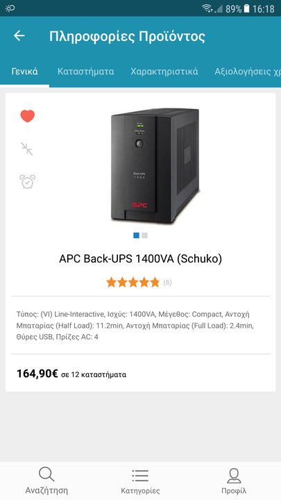

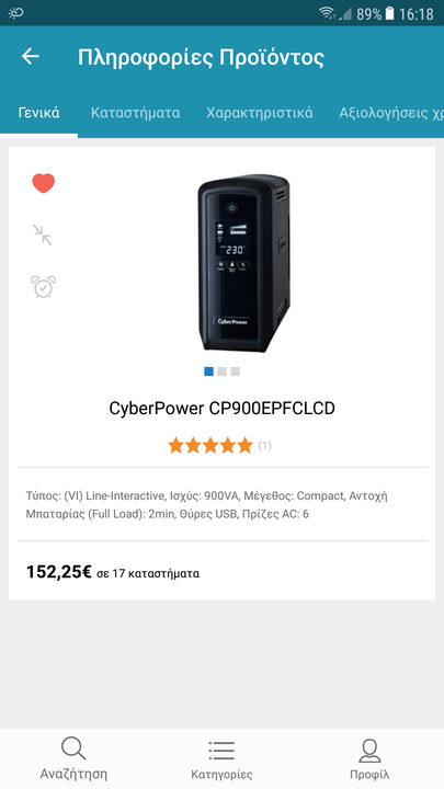

Heybro Δημοσ. 16 Φεβρουαρίου 2018 Δημοσ. 16 Φεβρουαρίου 2018 Καλησπέρα. Θα ήθελα να προτείνετε ups που θα μπορεί να υποστηρίξει τα παρακάτω όλα μαζί ταυτόχρονα ανοιχτά και να κρατήσει 1 λεπτό max ώστε να τα κλείσω χωρίς θέμα. 55αρα led τραβάει 77watt ακριβώς σε θέαση ταινίας σειράς Gaming. Πολυμπριζο θα έχει πάνω 8 σκληρούς εξωτερικούς θα δουλεύει συνήθως ένας μόνο οπότε από 10watt. Υπολογιστής τραβάει max 350 watt σε full load gaming και ας έχει 750watt τροφοδοτικό Θέλω να έχει κανονικές πρίζες να τα κουμπώσω και τέλος. Μέχρι 150 160 ευρώ max θα κοπεί τιμολόγιο. Εχω δει τα παρακάτω
mr.Vox Δημοσ. 16 Φεβρουαρίου 2018 Δημοσ. 16 Φεβρουαρίου 2018 Άνετα σε καλύπτουν αυτά και τα δύο. Θα προτιμούσα το ΑPC επειδή είναι και επώνυμο και πιο δυνατό. 1
panoc Δημοσ. 16 Φεβρουαρίου 2018 Δημοσ. 16 Φεβρουαρίου 2018 Το cyberpower μπροστά στο συγκεκριμένο apc είναι σα να λέμε Mercedes και Fiat. H Mercedes είναι το cyberpower :p. Η βασική διαφορά τους είναι ότι το cyberpower βγάζει καθαρό ημιτονο. Γιαυτό είναι πιο ακριβό με λιγότερα VA, 1

Heybro Δημοσ. 16 Φεβρουαρίου 2018 Δημοσ. 16 Φεβρουαρίου 2018 Δηλαδή να πάω για το cyber power? Με ενδιαφέρει αν γίνεται να συνδέετε με υπολογιστη και να μπορώ να βλέπω κατανάλωση κτλ. Apc είχα παλιότερα κρατησε 10ετια. Φουλ gaming ζήτημα να τραβάει 200 η κάρτα με overclock και ακόμα 100 όλο το σύστημα οπότε 300. Δεύτερη κάρτα γραφικών λογικά δεν θα μπει στο μέλλον. Τα 900va για πόσα watt φτάνουν σύνολο?

Heybro Δημοσ. 16 Φεβρουαρίου 2018 Δημοσ. 16 Φεβρουαρίου 2018 Κομπλέ πολυ βολικό αυτό. Τελικά όμως το apc είναι Fiat και το άλλο Mercedes πιο είναι καλύτερο? Όπως κατάλαβα το apc είναι λίγο κατώτερο εξου και η μεγαλύτερη μπαταρία σε χαμηλότερη τιμή αναλογικά με το άλλο. Και τα 2 θα με κρατάνε τον υπολογιστή ώστε να σώσω την δουλειά μου και να τον κλείσω απλά το apc ως μεγαλύτερη μπαταρία θα με κρατάει λίγο παραπάνω.

Heybro Δημοσ. 16 Φεβρουαρίου 2018 Δημοσ. 16 Φεβρουαρίου 2018 Μόλις τώρα, mr.Vox είπε Τα 900 VA είναι περίπου 600 watt αν θυμάμαι καλά τον μαθηματικό τύπο. 540 είδα κάπου. Πάλι φτάνουν οπότε να πάω στο cyber power?

Heybro Δημοσ. 16 Φεβρουαρίου 2018 Δημοσ. 16 Φεβρουαρίου 2018 Διάβασα ότι το cyber power δίνει καθαρό ημιτονο κάτι που είναι αναγκαίο για active pfc τροφοδοτικα. Το τροφοδοτικό που έχω είναι active pfc οπότε πάω στο cyber power και ελπίζω να βγει καλό. https://www.google.gr/amp/s/gr.pcmag.com/cyberpower-cp900epfclcd/503/review/cyberpower-cp900epfclcd%3famp=1

poulinos Δημοσ. 17 Φεβρουαρίου 2018 Δημοσ. 17 Φεβρουαρίου 2018 η apc βγαζει 3 4 σειρες αναλογα με τα λεφτα που θες να δωσεις.η ταδε σειρα χ δυνατοτητων θα ειναι πιο ακριβη απο το αντιστοιχο σε αλλη μαρκα.αν θες καθαρο ημιτονο σε apc πας σε smart apc που το 1000 αρι κανει 200 ευρω και.ειναι κορυφη με τα αναλογα λεφτα.επισης απειροι παιζουν με active pfc τροφοδοτικα χωρις να ειναι sinewave.οποτε ναι μεν αν συγκρινεις διαφορετικες κατηγοριες το fiat ειναι το apc και το cyberpower η mercedes αλλα αμα πας στην ιδια κατηγορια το apc γινεται mercedes και μαλιστα amg.δυστυχως οτι πληρωνεις παιρνεις και η apc δεν χαριζει.απλα ειναι top.πολλα datacenters παιζουν με apc. 1
