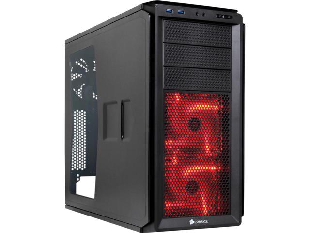

panmpa Δημοσ. 3 Σεπτεμβρίου 2017 Μέλος Δημοσ. 3 Σεπτεμβρίου 2017 Γιατί, τι έχει αυτό? Θεωρώ πως κρατάει ζέστη μέσα
benign Δημοσ. 3 Σεπτεμβρίου 2017 Δημοσ. 3 Σεπτεμβρίου 2017 Θεωρώ πως κρατάει ζέστη μέσα Δικιο εχεις τετοια κουτια τυπου be quiet που ειναι κλειστα μπροστα ουσιαστικα αχρηστευουν τους 2 μπροστινους ανεμιστηρες. Απο που θα φερουν αερα?Επρεπε να ειναι ανοιχτα μπροστα. Κοιτα για παραδειγμα το δικο μου.
Undertaker25 Δημοσ. 3 Σεπτεμβρίου 2017 Δημοσ. 3 Σεπτεμβρίου 2017 Aν προσέξεις, το κουτί του έχει δυο κάθετες κυψελωτές εισόδους για να εισάγουν αέρα οι ανεμιστήρες. Δεν νομίζω πως το κουτί του είναι τόσο χάλια...
benign Δημοσ. 3 Σεπτεμβρίου 2017 Δημοσ. 3 Σεπτεμβρίου 2017 To δικο σου κουτι δινει την εμφαση στην ησυχια,το cooling ερχεται δευτερο και ειναι για συστηματα με επεξεργαστες και καρτες που δεν ζεσταινονται πολυ,δηλαδη οχι τοσο ισχυρο αλλα και ζεστο υλικο οπως το δικο σου. Αγορασες και γομαρα αεροψυξη με 3 ανεμιστηρες που λογικα θα αφαιρουν απο το γενικο cooling του κουτιου για να ψυχουν τον επεξεργαστη. Aν προσέξεις, το κουτί του έχει δυο κάθετες κυψελωτές εισόδους για να εισάγουν αέρα οι ανεμιστήρες. Δεν νομίζω πως το κουτί του είναι τόσο χάλια... Νομιζω οτι δεν επαρκουν για να βαλουν πολυ αερα.Τετοια κουτια ειναι για quiet συστηματα με επεξεργαστες με σχετικα μικρες θερμοκρασιες και μικρες καρτες γραφικων.
Undertaker25 Δημοσ. 3 Σεπτεμβρίου 2017 Δημοσ. 3 Σεπτεμβρίου 2017 Δεν διαφωνώ. Αλλά δύσκολα να ευθύνεται για 90 βαθμούς θερμοκρασία. :-/
panmpa Δημοσ. 3 Σεπτεμβρίου 2017 Μέλος Δημοσ. 3 Σεπτεμβρίου 2017 Aν προσέξεις, το κουτί του έχει δυο κάθετες κυψελωτές εισόδους για να εισάγουν αέρα οι ανεμιστήρες. Δεν νομίζω πως το κουτί του είναι τόσο χάλια... To δικο σου κουτι δινει την εμφαση στην ησυχια,το cooling ερχεται δευτερο και ειναι για συστηματα με επεξεργαστες και καρτες που δεν ζεσταινονται πολυ,δηλαδη οχι τοσο ισχυρο αλλα και ζεστο υλικο οπως το δικο σου. Αγορασες και γομαρα αεροψυξη με 3 ανεμιστηρες που λογικα θα αφαιρουν απο το γενικο cooling του κουτιου για να ψυχουν τον επεξεργαστη. Νομιζω οτι δεν επαρκουν για να βαλουν πολυ αερα.Τετοια κουτια ειναι για quiet συστηματα με επεξεργαστες με σχετικα μικρες θερμοκρασιες και μικρες καρτες γραφικων. Δεν διαφωνώ. Αλλά δύσκολα να ευθύνεται για 90 βαθμούς θερμοκρασία. :-/ Περιμένουμε την πάστα κι έναν 14άρι ανεμιστήρα για μπροστά και βλέπουμε
benign Δημοσ. 3 Σεπτεμβρίου 2017 Δημοσ. 3 Σεπτεμβρίου 2017 Στην δευτερη σελιδα του λινκ του κουτιου του φιλου γραφει,αφου δειχνει τις θερμοκρασιες που ειναι σχετικα υψηλες : http://hexus.net/tech/reviews/chassis/101476-quiet-pure-base-600/?page=3 be quiet! describes the Pure Base 600 as versatile, functional and whisper-quiet. Extreme cooling performance isn't a priority, yet the stock configuration, with two fans set to low speed, is plenty sufficient to cope with the demands of our overclocked Core i5-3570K. Και ο τυπος του review εχει 2 fans μπροστα αντι για ενα του φιλου εδω και ενα επεξεργαστη παλιο,τον Core i5-3570K,που ειναι πολυ πιο ψυχρος απο τον hot potato 7700Κ. Δεν διαφωνώ. Αλλά δύσκολα να ευθύνεται για 90 βαθμούς θερμοκρασία. :-/ Αυτο ειναι οντως καπως περιεργο. 1
