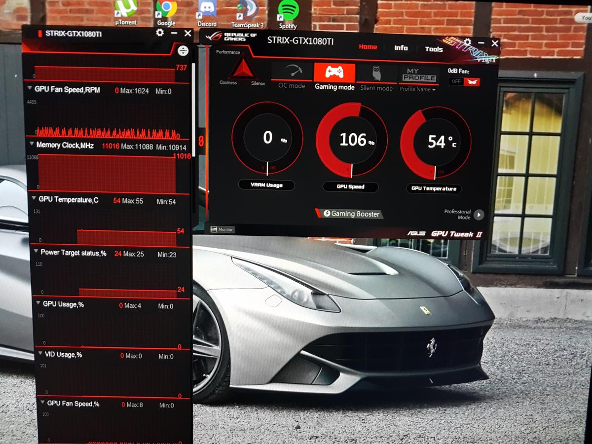

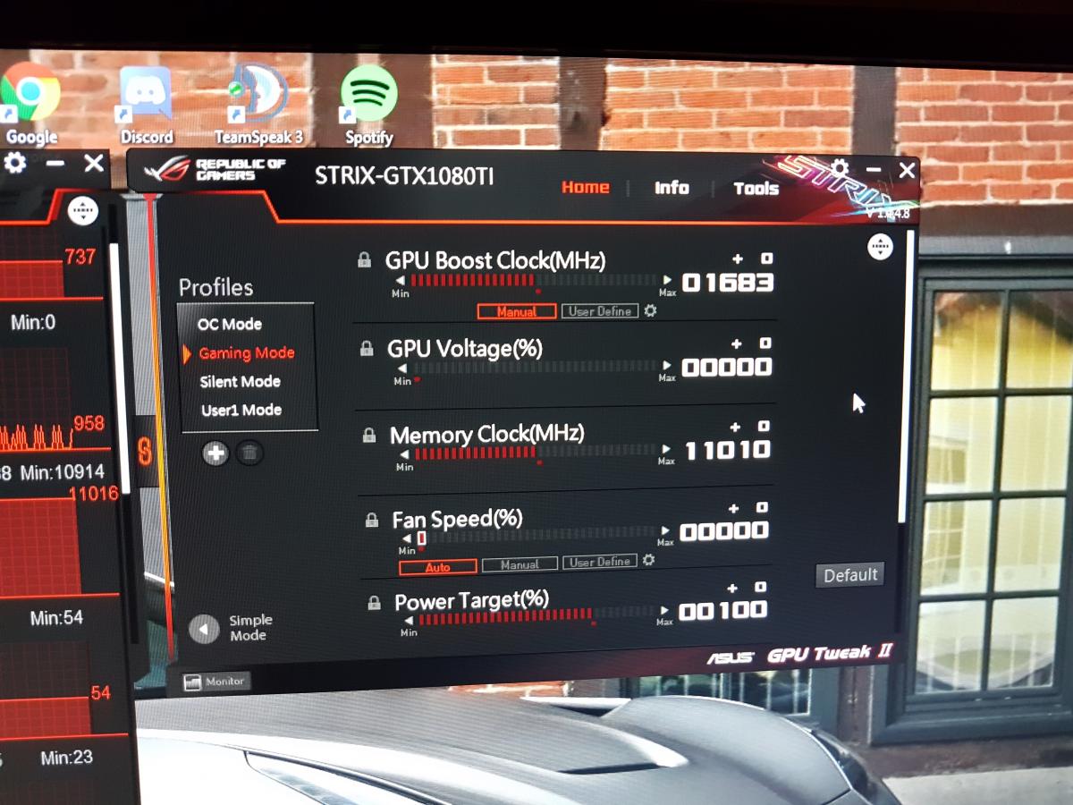

Παναής Δημοσ. 1 Σεπτεμβρίου 2017 Δημοσ. 1 Σεπτεμβρίου 2017 Καλησπέρα στο φόρουμ , είμαι νέος χρήστης και θα ήθελα τα φώτα σας σε ένα πρόβλημα που φαίνεται να αντιμετωπίζω. Αγόρασα πριν 1,5 μήνα περίπου την κάρτα του τίτλου θέματος και ανοίγοντας το Gpu tweak II της κάρτας παρατηρώ υψηλές θερμοκρασίες του τύπου 55C κολλημένα στο idle και σε games όπως PUBG και Battlefield 1 χτυπάει 75ρια ultra settings. Έχω δοκιμάσει και το OC mode της όπως επίσης και Gaming mode και Silent mode. Παρατήρησα επίσης οτι ο μεσαίος ανεμιστήρας της κάρτας γυρνάει για 2 δευτερόλεπτα και μετά σταματάει και αυτό γίνεται ανα 10 δευτερόλεπτα περίπου ενώ οι 2 ανεμιστήρες στις 2 άκρες δουλεύουν συνέχεια αν και δεν γυρνάνε γρήγορα (σχεδόν αθόρυβο). Επειδή πρώτη φορά κάνω τέτοια επένδυση και θέλω να ψαχτώ λίγο στο θέμα θερμοκρασιών είναι λογικό αυτό?Έχω διαβάσει σε διάφορα sites ότι είναι απαράδεκτες θερμοκρασίες η τουλάχιστον συναντώ μεγάλες διαφορές. Στον επόμενο μήνα αλλάζω επεξεργαστή (ι7 7700κ) μητρική και μνήμες γιατί τρώω αρκετό bottleneck. Ευχαριστώ προκαταβολικά. παραθέτω 2 φωτογραφίες σε idle

Παναής Δημοσ. 1 Σεπτεμβρίου 2017 Μέλος Δημοσ. 1 Σεπτεμβρίου 2017 Έβγαλα τα πλαινά του κουτιού και το άφησα ελεύθερο τελείως , στο game 2-3 βαθμοί κάτω...Λογικά airflow δεν πρέπει να είναι.Οι ρυθμίσεις είναι στο auto όσο αναφορά τα ανεμιστηράκια..Μου κάνει εντύπωση πως σε idle δε θα έπρεπε να γυρνάει τίποτα ενώ ο μεσαίος μια γυρίζει μια σταματάει και τα άλλα 2 συνεχόμενα.

petran91 Δημοσ. 2 Σεπτεμβρίου 2017 Δημοσ. 2 Σεπτεμβρίου 2017 Θα το δοκιμάσω ,ευχαριστω για την συμβουλη!το αλλο με την καρτα (ασχέτως θερμοκρασιας) με τα 2 ανεμιστήρια στις άκρες να γυρίσουν normal κ το μεσαίο να γυρίζει για 3 sec και να σταματάει (ανα 10 sec γίνεται αυτό) πως το εξηγείς? Παιζει κάτι? Δεν έχω ιδέαΑυτό συμβαίνει σε idle η σε load? Τσεκαρε τα προφίλ των ανεμιστήρων της μήπως έχουν συνθήκη για το πότε θα λειτουργούν. Πάντως το 75 σε full load για τέτοια κάρτα δεν θα με ανησυχούσε. Edit:Έριξα μια ματιά πάντως και αρκετοί αναφέρουν αυτό που λες σε διάφορες κάρτες Strix. Προτεινόμενες λύσεις που είδα είναι να απενεργοποιήσεις την επιλογή 0db στο software της (πάνω αριστερά από ότι βλέπω στη φώτο που ανέβασες), και άλλη καλύτερη λύση να την δουλεύεις με το afterburner.
Παναής Δημοσ. 2 Σεπτεμβρίου 2017 Μέλος Δημοσ. 2 Σεπτεμβρίου 2017 Σε idle γίνεται αυτό. Θα δοκιμάσω αύριο τις 2 λύσεις που πρότεινες. Βασικά τα πάντα παίζουν ρόλο, με βλέπω για κάνα καινούργιο case να στρώσω και το cooling γιατί απ ότι κατάλαβα υπάρχει θέμα.εχεις να προτείνεις κάτι που να χωράει το τέρας? ????εκει στο 100ρικο
petran91 Δημοσ. 3 Σεπτεμβρίου 2017 Δημοσ. 3 Σεπτεμβρίου 2017 Σε idle γίνεται αυτό. Θα δοκιμάσω αύριο τις 2 λύσεις που πρότεινες. Βασικά τα πάντα παίζουν ρόλο, με βλέπω για κάνα καινούργιο case να στρώσω και το cooling γιατί απ ότι κατάλαβα υπάρχει θέμα.εχεις να προτείνεις κάτι που να χωράει το τέρας? ????εκει στο 100ρικο Μια χαρά κουταρα είναι το cosmos. Στη χειρότερη προσθέτεις ανεμιστήρες.
Παναής Δημοσ. 3 Σεπτεμβρίου 2017 Μέλος Δημοσ. 3 Σεπτεμβρίου 2017 Δεν έχει θέση για να βάλω μπροστά , μόνο 1 κάτω , 1 πίσω που είναι της υδρόψηξης προς το παρόν και 2 θέσεις πάνω. Btw έβαλα στο tweak to 0db fan sto off και δουλεύουν όλα μια χαρά όσο αναφορά τα ανεμιστήρια.
