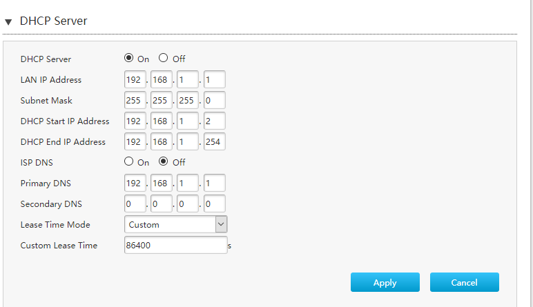

SaFiS Δημοσ. 5 Σεπτεμβρίου 2017 Δημοσ. 5 Σεπτεμβρίου 2017 Δεν θα περιμενεις 1 μηνα. Θα ελεγθει απο το 2nd level και κατα πασα πιθανοτητα θα σε βαλουν σε 8b για αρχη. Για το θεμα με το WiFi, τα ΖΤΕ εχουν θεμα με Android συσκευες λογω ασυμβατοτητας με τους kenerls του Linux, με αποτελεσμα να μην γινεται σωστο Resolving. Αλλαξε απο την καρτελα LAN τον Primary DNS σε 8.8.8.8 απο 192.168.1.1 και Secondary βαλε 78.87.0.122. Αλλα γενικα μην περιμενεις φουλ ταχυτητες στο WiFi...

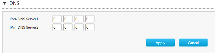

elpaso1 Δημοσ. 5 Σεπτεμβρίου 2017 Μέλος Δημοσ. 5 Σεπτεμβρίου 2017 Θα αλλαξω DNS και θα πω αποτελεσματα.. Αρκει η αλλαγη μονο απο το ρουτερ ή θελει και απο τα windows; Επισης το firewall να το αφησω στο medium ή να το απενεργοποιησω; Δεν εχω καποιο προγραμμα firewall ή antivurs στα windows 10, μονο το windows defender. Απλα με ενα lg g2, ενα ipad και ενα lenovo tab ειναι μια χαρα τα πραγματα.. Με το oppo find 7a που εχω υπαρχει το προβλημα. Βασικα μεσα στις ρυθμισεις του ρουτερ τωρα που κοιταω, δε μου εχει καποιο DNS. EDIT Κατι βρηκα σε μια αλλη καρτελα. Τα αλλαξα σε αυτη την καρτελα. Να πειραξω και την πρωτη; Τελος, γνωριζει καποιος γιατι με εβαλαν στο 12a; Υπαρχει καποιος λογος;

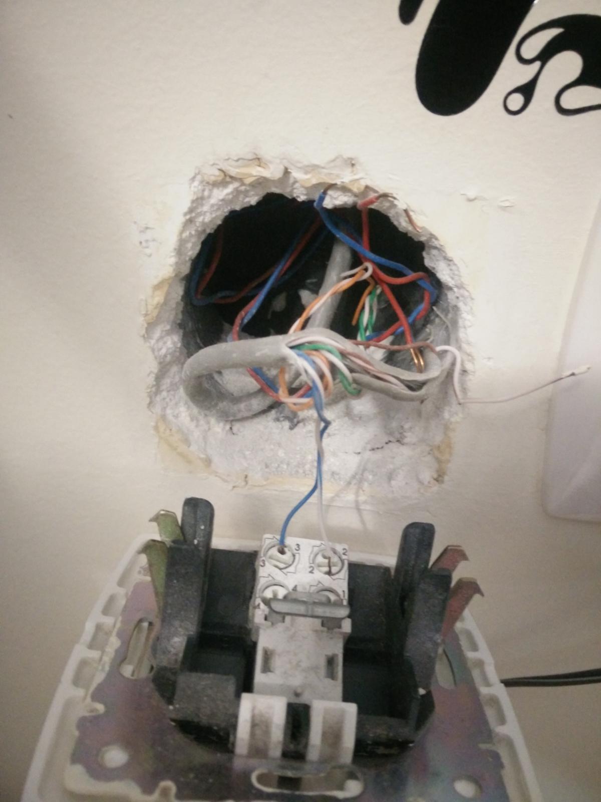

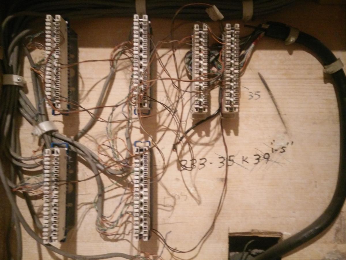

elpaso1 Δημοσ. 5 Σεπτεμβρίου 2017 Μέλος Δημοσ. 5 Σεπτεμβρίου 2017 Κοιτα αν η τιμη ισχυει, τοτε θα δινω μονο 6 ευρω παραπανω το μηνα, αλλα θα εχω ησυχο το κεφαλι μου!! Εβγαλα και δυο φωτογραφιες.. Η πολυκατοικια ειναι του 2004. Δεν ξερω τωρα οι καλωδιωσεις εαν ειναι καλες.. Εξαλλου θυμαμαι οτι και με την 24αρα μου ελεγε στο ρουτερ attainable καπου στα 22 και επιανα 14.. Δλδ η γραμμη μπορει να πιασει καλη ταχυτητα, αλλα καπου υπαρχει προβλημα..
SeXBOX Δημοσ. 5 Σεπτεμβρίου 2017 Δημοσ. 5 Σεπτεμβρίου 2017 Λοιπόν... γίνεται λίγο αχταρμάς. Αν θες η πρίζα σου να είναι UTP πάρε πρίζα UTP και κανε pair τα σωστά καλώδια που βγαίνουν από το χοντρό γκρι καλώδιο. Για τα πως θα τα κάνεις δε θα σου πω γιατί θέλει εργαλεία και από καθάρισμα μέχρι σωστό ταίριασμα και χρόνο, οπότε δε θα μπορείς μόνος σου, μόνο ένας τεχνικός θα το έκανε. Αν θες απλή RJ11 πρίζα που σου συνιστώ καλύτερα για να μη μπαίνεις στις από πάνω διαδικασίες και μπορείς να κάνεις και μόνος σου.... κανε την ως εξής, συνέδεσε τα καλώδια Μπλε και Κόκκινο που είναι εκτός του χοντρού καλωδίου ανεξάρτητα. Την πρίζα σου δεν την ξέρω για να σου πω αν πρέπει να τα βάλεις στις θέσεις 1, 2, 3 ή 4. Δοκίμασε με 1 και 2 για αρχή και βλέπεις. Εγώ προσωπικά στην Ελλάδα τα εχω στις 2 και 3 αλλά όπως σου είπα δεν ξέρω την πρίζα σου. Είναι ρίσκο όλα τα από πάνω να τα κάνεις μόνος χωρίς τεχνικό. Αλλά αν έχεις και άλλη πρίζα στο σπίτι πειραματίσου με αυτήν και αν δεν τα καταφέρεις μετά φωνάζεις έναν τεχνικό/ηλεκτρολόγο. Υ.Γ. Δε φέρω ευθύνη αν κάνεις κάτι από αυτό που σου είπα και δεν λειτούργησε μιας και δεν είμαι εκεί να τα δω από κοντά και όχι από μια φωτογραφία.
SaFiS Δημοσ. 5 Σεπτεμβρίου 2017 Δημοσ. 5 Σεπτεμβρίου 2017 Μια χαρα ειναι η εγκατασταση σου, μην την πειραζεις. Οι πριζες παιζουν στο 2 & 3. Παραλληλιες δεν φαινεται να εχεις πανω στην κεντρικη καλωδιωση (γκρι UTP) οποτε λογικα δεν εχεις απωλειες. Περιμενε να γινει ο δευτεροβαθμιος ελεγχος και αν συνεχισει το προβλημα, θα σου στειλουν τεχνικο...

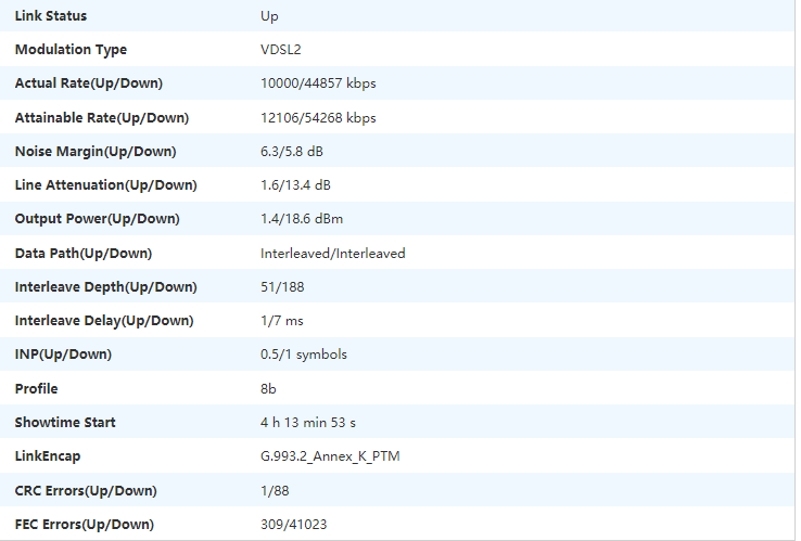

elpaso1 Δημοσ. 6 Σεπτεμβρίου 2017 Μέλος Δημοσ. 6 Σεπτεμβρίου 2017 (επεξεργασμένο) Μου ήρθε αυτοματοποιημενο μήνυμα ότι η γραμμή μετά από έλεγχο που έγινε είναι μια χαρά. Τα έχω πάρει. EDIT Τελικά τα στατιστικά έφτιαξαν. Θα ανεβάσω φωτογραφία αργότερα. Με έβαλαν σε προφίλ 8b. Επεξ/σία 6 Σεπτεμβρίου 2017 από elpaso1
elpaso1 Δημοσ. 6 Σεπτεμβρίου 2017 Μέλος Δημοσ. 6 Σεπτεμβρίου 2017 Σαφως καλυτερα τα στατιστικα. Μενει να δω τωρα εαν ειναι σταθερη η γραμμη και τι γινεται με τα online games.
jkoukos Δημοσ. 7 Σεπτεμβρίου 2017 Δημοσ. 7 Σεπτεμβρίου 2017 Σε αυτό το προφίλ ανεβαίνει το output power στο Dn και μειώνεται αντίστοιχα στο Up. Έχει αποτέλεσμα αύξηση του συγχρονισμού στο Dn εις βάρος του Up, που ωστόσο δεν σε πειράζει μιας και πιάνεις το μέγιστο του πακέτου. Βέβαια εξακολουθούν να υπάρχουν σφάλματα σε μεγάλο βαθμό. Δείχνει καλωδιακό θέμα, εξού και το χάσιμο περίπου 10Mbps στον συγχρονισμό.
elpaso1 Δημοσ. 7 Σεπτεμβρίου 2017 Μέλος Δημοσ. 7 Σεπτεμβρίου 2017 Γιατί υπάρχει περίπτωση κάποιος να πιάσει πάνω από 50; Πάντως μέχρι στιγμής το ping ειναι σταθερό στα online games και χωρίς αποσυνδέσεις. Επίσης το upload σταθερό στα στα 9,50. Πολύ καλά δηλαδή. Στην ουσία χάνω μόνο 5mbs σε σχέση με αυτούς που είναι σε καμπίνα, αλλά έχω και διπλάσιο upload. Σημαντικό. Αν παραμείνει ως έχει η κατάσταση, θα είμαι ικανοποιημένος. Μην ξεχνάς ότι απέχω 550 μέτρα από το ΑΚ, λογικό να υπάρχει κάποια απώλεια. Το πρόβλημα με το κινητό παραμένει.. Θα αλλάξω κινητό σύντομα.
