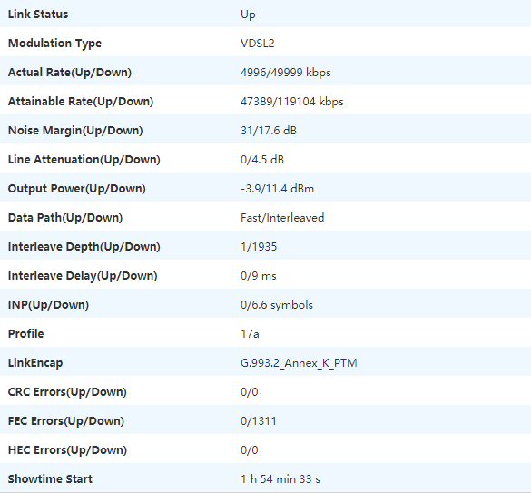

elpaso1 Δημοσ. 2 Σεπτεμβρίου 2017 Μέλος Δημοσ. 2 Σεπτεμβρίου 2017 (επεξεργασμένο) Είπα πως δεν έχω φίλτρο, πότε δεν είχα εδώ και 9 χρόνια. Και απο αυτα που διαβαζω δε χρειαζομαι φιλτρο οταν εχω VOIP τηλεφωνια, οπως γινετια με την CYTA. Μπορει να επιβεβαιωσει καποιος; Επεξ/σία 2 Σεπτεμβρίου 2017 από elpaso1

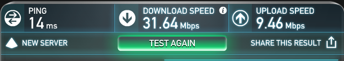

elpaso1 Δημοσ. 2 Σεπτεμβρίου 2017 Μέλος Δημοσ. 2 Σεπτεμβρίου 2017 Ετσι το εχω, δεν υπαρχει καποιο θεμα με την συνδεσμολογια. Το θεμα ειναι τι μπορω να κανω. Αλλαγη προφιλ, να δηλωσω βλαβη, κατι αλλο; Οσα reboot και να κανω δε βελτιωνεται η ταχυτητα.
SeXBOX Δημοσ. 2 Σεπτεμβρίου 2017 Δημοσ. 2 Σεπτεμβρίου 2017 Να τους πεις τι αντιμετωπίζεις, να τους ρωτήσεις που είσαι τελικά συνδεμένος και πόσο απέχει. Είναι απαράδεκτο το attainable να σου λέει τόσο και να μη πιάνει με reboots εγώ με ΟΤΕ που έχει η οικογένεια μου τους λέει χαμηλότερο και κλειδώνει σε υψηλότερο.

elpaso1 Δημοσ. 3 Σεπτεμβρίου 2017 Μέλος Δημοσ. 3 Σεπτεμβρίου 2017 Τελικά να ζητήσω αλλαγή προφίλ; fast path; Δε θέλω να χάσω σε ταχύτητα. Το ping είναι κατά 10-15ms παραπάνω σε σχέση με την adsl, αλλά θυμάμαι ότι είχα ζητήσει αλλαγή στο noise margin, για αυτό είχα μικρότερο ping. Τηλέφωνο σίγουρα θα τους πάρω, ίσως μπορούμε να το διορθώσουν εκ'των έσω.

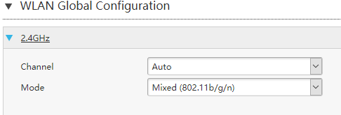

elpaso1 Δημοσ. 4 Σεπτεμβρίου 2017 Μέλος Δημοσ. 4 Σεπτεμβρίου 2017 Επισης δε ξερω αν φταιει το ρουτερ ή κατι αλλο, αλλα μεσω wifi πιανω 10mbs στο download μονο και μου δειχνει ping 66ms, ενω το ρουτερ το εχω διπλα. Δοκιμη με 2 ταμπλετ και 2 κινητα. Το περιεργο ειναι οτι το ενα κινητο ( oppo find 7a ) ενω δειχνει να ειναι συνδεδεμενο, δεν εχει ιντερνετ, θα πρεπει να αποσυνδεθω και να συνδεθω ξανα. Πολυ σοβαρο προβλημα, καθως ειναι το κυριο μου κινητο και το χρειαζομαι για αρκετες ειδοποιησεις σχετικα με την δουλεια μου.. Δλδ μπορει το βραδυ να αποσυνδεθει και να μην εχω ιντερνετ ολο το βραδυ. Αυτο με το παλιο το ρουτερ δεν υπηρχε..
elpaso1 Δημοσ. 5 Σεπτεμβρίου 2017 Μέλος Δημοσ. 5 Σεπτεμβρίου 2017 Σε ποιο κανάλι είναι το WiFi? Και επειδη πραγματικα το εχω περιεργεια.. Τo upload γιατι το δινουν παντα και με το παραπανω; Δεν επηρεαζεται απο αποστασεις και καλωδιωσεις; Δλδ γιατι στο Upload εχω καθαρο 10αρι;

driftingcris Δημοσ. 5 Σεπτεμβρίου 2017 Δημοσ. 5 Σεπτεμβρίου 2017 Καλησπερα. Διαβασα αυτα που ειπε ο SexBox, και σαν νεος χρηστης vdsl ειπα να ρωτησω. Σημερα κιολας εγινε η συνδεση της γραμμης μου nova vdsl. Εχω βαλει πανω το splitter που ηρθε μαζι με το router. Δεν χρειαζεται? να το βγαλω? Τα στατιστικα μου νομιζω καλα ειναι. Σορρυ απλα δεν λεει να ανοιξω δικο μου θεμα μονο και μονο για αυτο.
SeXBOX Δημοσ. 5 Σεπτεμβρίου 2017 Δημοσ. 5 Σεπτεμβρίου 2017 Καλησπερα. Διαβασα αυτα που ειπε ο SexBox, και σαν νεος χρηστης vdsl ειπα να ρωτησω. Σημερα κιολας εγινε η συνδεση της γραμμης μου nova vdsl. Εχω βαλει πανω το splitter που ηρθε μαζι με το router. Δεν χρειαζεται? να το βγαλω? Τα στατιστικα μου νομιζω καλα ειναι. Σορρυ απλα δεν λεει να ανοιξω δικο μου θεμα μονο και μονο για αυτο. Μια χαρά τα στατιστικά σου! Παίρνεις το Maximum που σου δίνουν 98-100%. Να μη βγάλεις το Splitter γιατί η Nova δεν έχει VoIP τηλεφωνία και το έχεις ανάγκη.
elpaso1 Δημοσ. 5 Σεπτεμβρίου 2017 Μέλος Δημοσ. 5 Σεπτεμβρίου 2017 Μετα απο 25 λεπτα σε αναμονη το σηκωσαν τα αλανια της cyta. Με ρωτουσε διαφορα πραγματακια, εαν εχω φιλτρο, αποσταση πριζας με ρουτερ, εαν γραφει στην πριζα πανω "ΟΤΕ" κτλ.. Ολα ηταν αρνητικα ( με την καλη εννοια ) ειπε οτι θα δηλωσει βλαβη χαμηλου συγχρονισμου και θα με ξαναπαρουν τηλεφωνο. Να περιμενω τηλεφωνο μετα απο 1 μηνα; Θελω να προλαβω την υπαναχωρηση.. Σχετικα με το κινητο, ουτε με το καναλι 11 λειτουργει σωστα.. Δειχνει συνδεδεμενο στο wifi, αλλα δεν εχει ιντερνετ, αλλα ουτε το δειχνει και στις ρυθμισεις του ρουτερ να εχει συνδεθει σαν συσκευη. Με το που κλεινω το wifi και το ανοιγω, ξανασυνδεεται αλλα αυτη τη φορα σωστα και αμεσως εμφανιζεται και στις ρυθμισεις του ρουτερ. Μετα απο λιγη ωρα αναμονη ξαναβγαινει.. Μαλλον το κινητο εφαγε φλασια με το νεο ρουτερ, δε καταλαβαινω τι ακριβως συμβαινει.. Εχω δοκιμασει να αλλαξω και αρκετες ρυθμισεις μεσα απο το κινητο, αλλα παλι τα ιδια..
