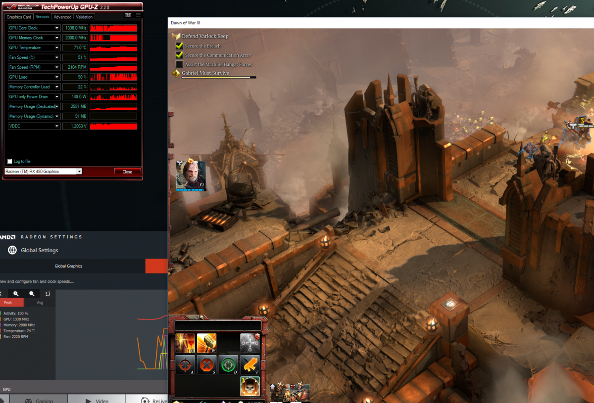

Undertaker25 Δημοσ. 3 Σεπτεμβρίου 2017 Δημοσ. 3 Σεπτεμβρίου 2017 Όντως. Για τσέκαρε χωρίς το UPS! Postfire, έτρεξε την κάρτα γραφικών με το furmark και η μέγιστη θερμοκρασία ήταν 80.

trayban Δημοσ. 4 Σεπτεμβρίου 2017 Μέλος Δημοσ. 4 Σεπτεμβρίου 2017 λοιπόν. δοκίμασα άνευ ups,έκλεισε. έριξα τα ρολόγια της μνήμης στα 2400ΜΗΖ,έκλεισε. άλλαξα ρυθμίσεις στο παίγνιο,δούλεψε μόνο παράθυρο,στο low-μόλις έβαλα τέρμα τα γραφικά se παράθυρο,η οθόνη έχασε το σήμα από την κάρτα,ενω ακουγόταν η μουσική,οπότε έκανα ρισετ. άλλαξα το καλώδιο της κάρτας γραφικών,έκλεισε. Οι τιμές της φώτο,ήταν οι υψηλότερες.
