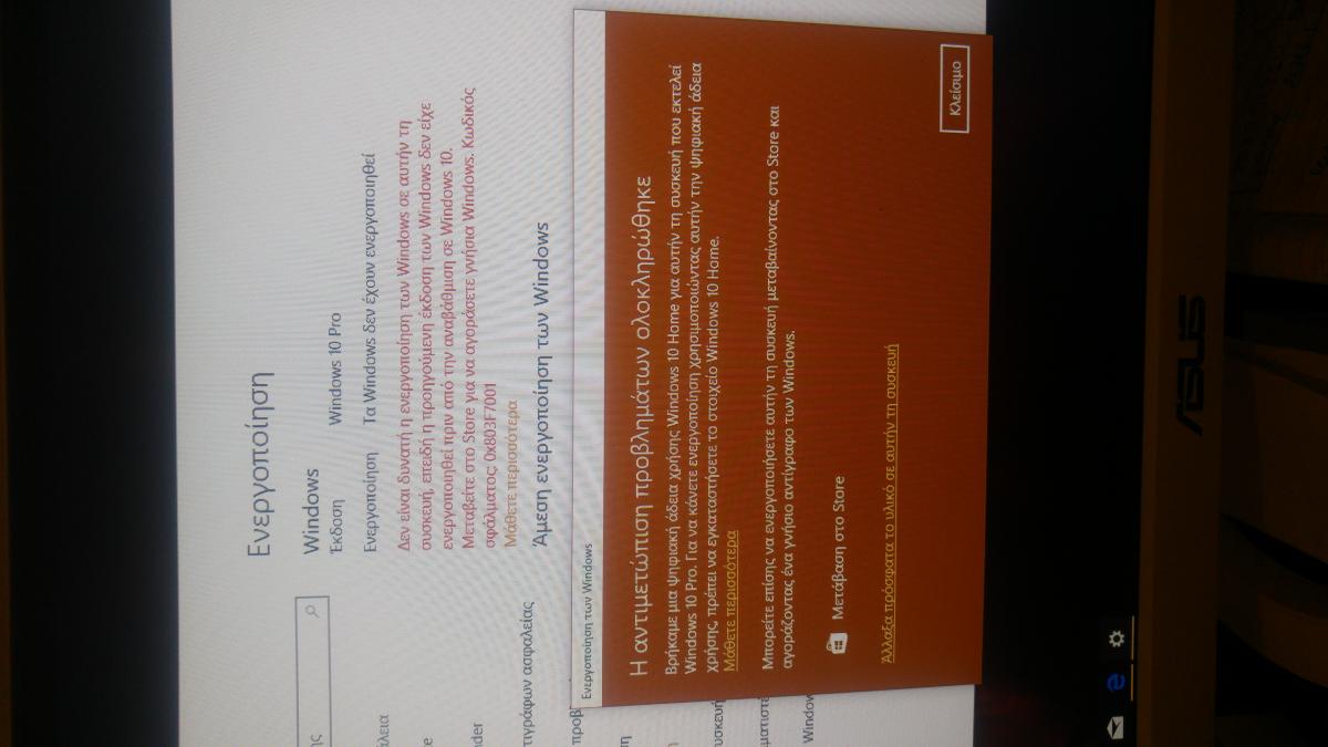

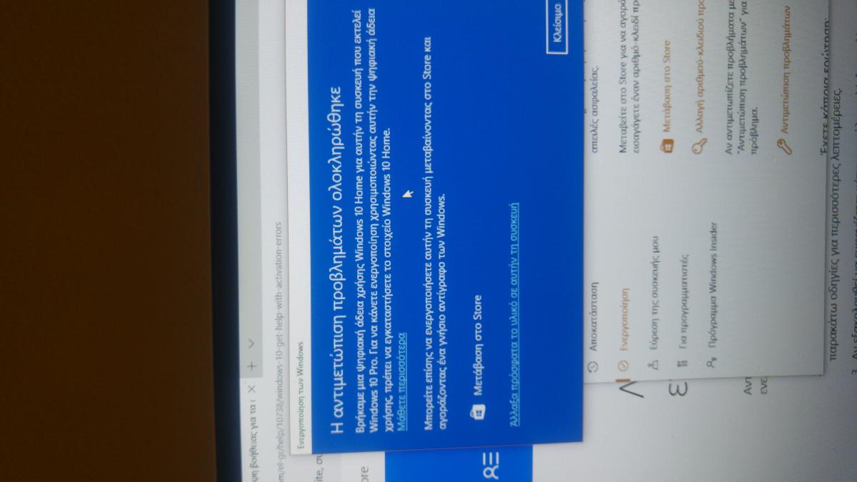

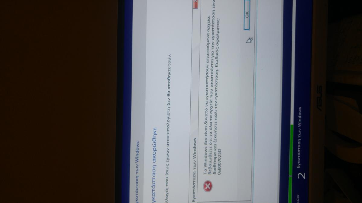

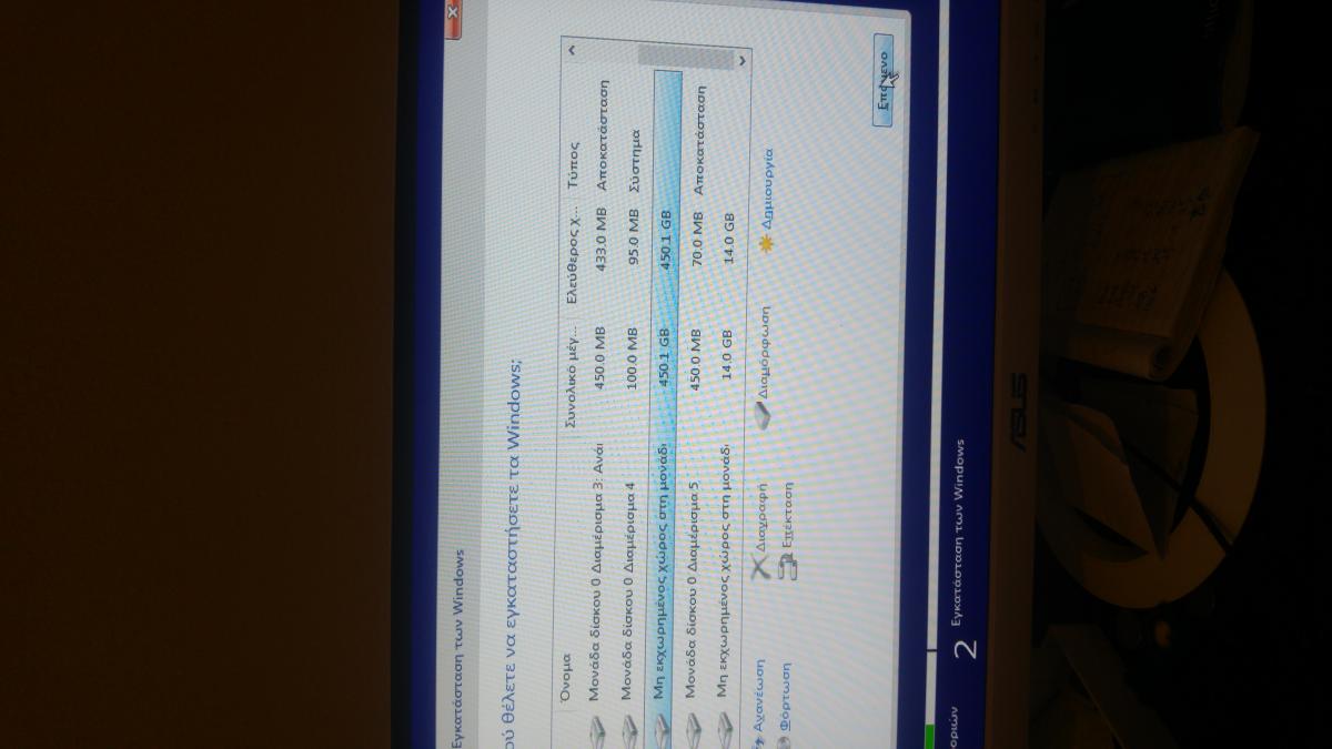

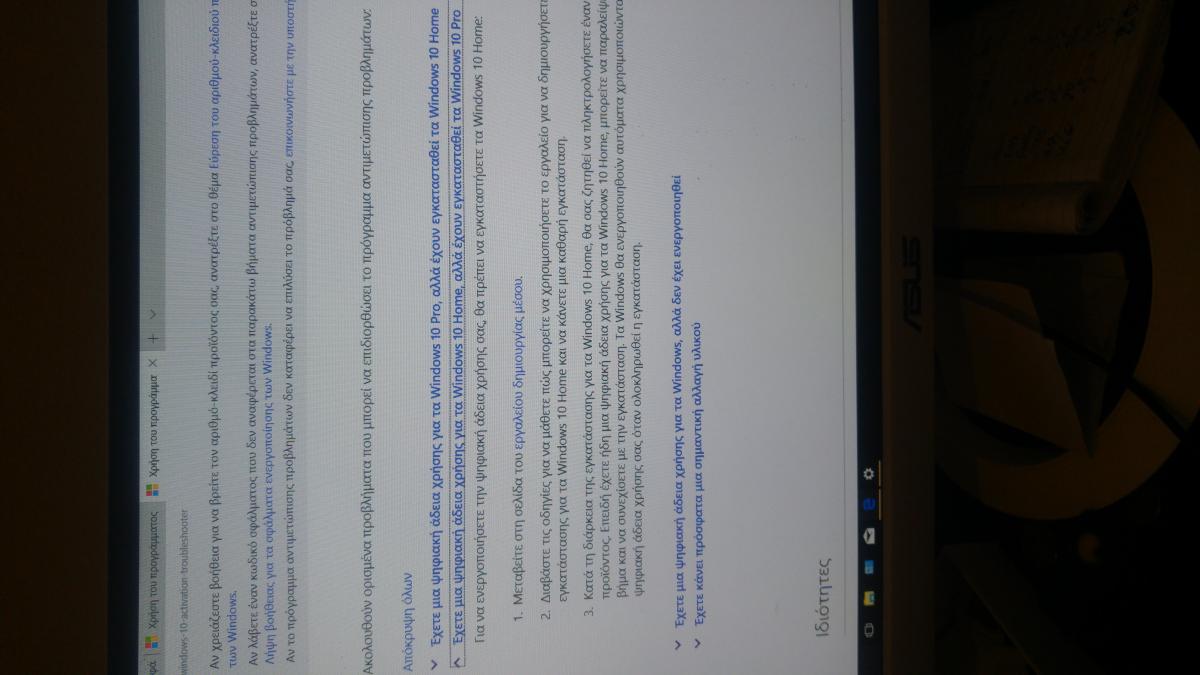

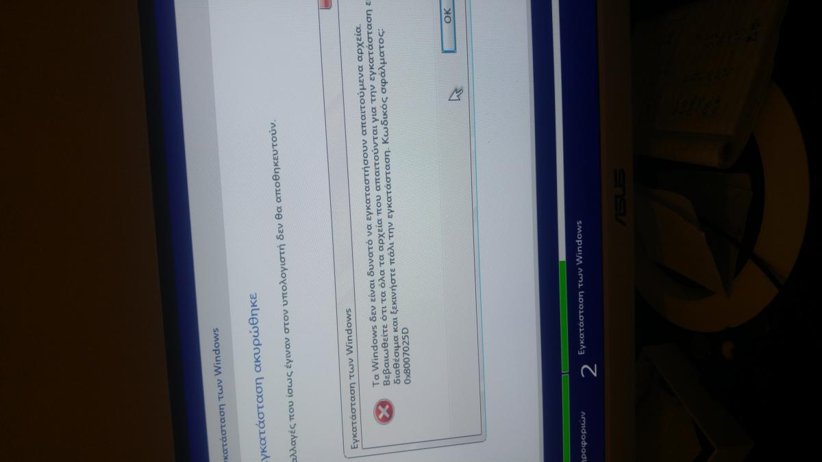

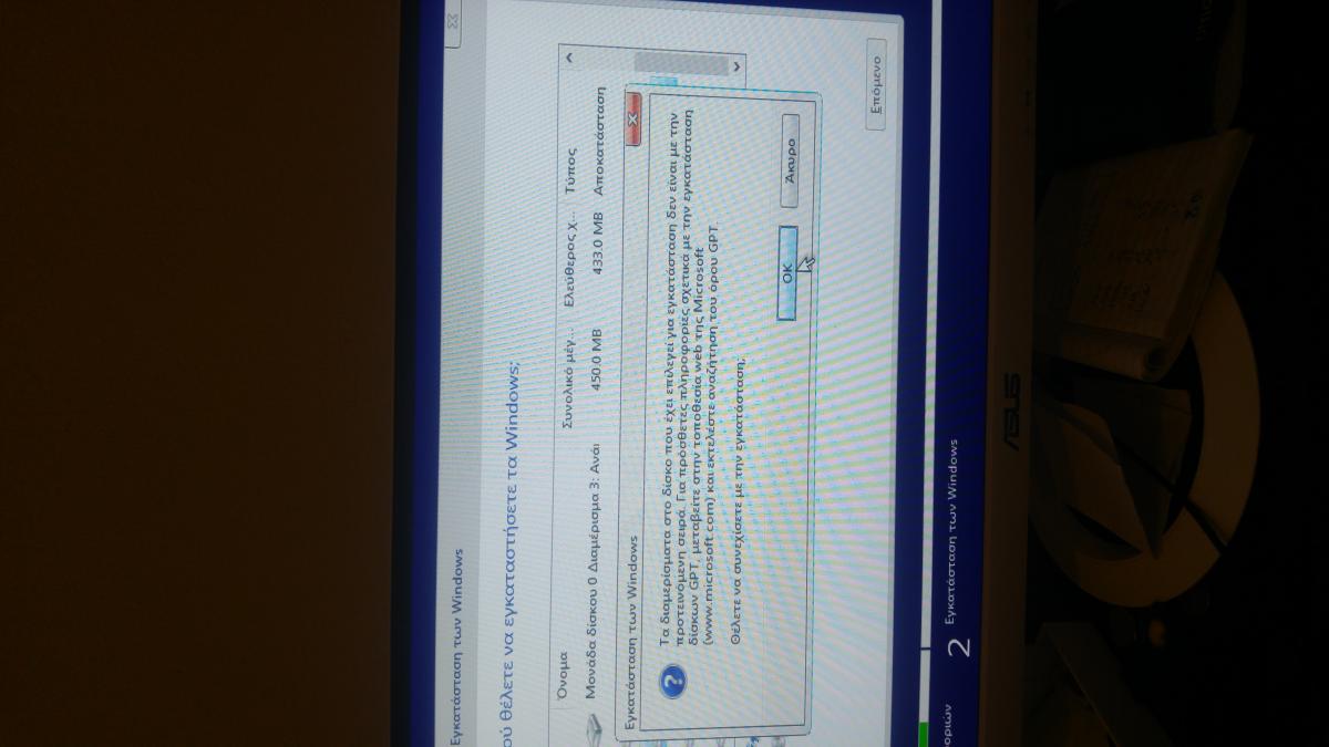

Παλευω με αυτο το θεμα 5 μερες και λυση δεν βρισκω.Μετα απο μια αναβαθμιση το pc μου τρεχει τα windows10 pro ενω η ψηφιακη αδεια ειναι για τα home 10.μου βγαινει το μηνυμα οτι πρεπει να ενεργοποιησω τα windows.μεσω της αντιμετωπισης προβληματων και αφου βρηκα το θεμα που λεει "εχετε τα pro αλλα η ψηφιακη αδεια σας ειναι για τα 10 home"κατεβασα το εργαλειο δημιουργιας υλικου κατεβασα τα 10 σε usb ωστε να τα ξαναεγκαταστησω.αλλαζω την εκκινηση ωστε να ξεκιναει απτο usb ξεκιναω να κανω εγκασταση των win10 αλλα καποια στιγμη μου το ακυρωνει και μου βγαζεισ ενα σφαλμα.ανεβασω τις φωτο για να δειτε.
Εκανα σωστα που πηγα να ξανακανω εγκαστασταση τα 10 η χρειαζεται κατι αλλο?

Δεν ξερω αν παιζει ρολο αλλα στο βημα που μου βγαζει που θελω να κανω την εγκασταση δεν εχει επιλογη "μη εκχωρημενος χωρος δισκου"και παταω σε μια μονο επιλογη που μου επιτρεπεται που γραφει "κυριο"
Οι φωτο ειναι για το οτι μαλλον κανω καλα που παω να ξαναεγκασταστησω τα 10 home απλα καπου κανω κατι λαθος
Δοκίμασε για αρχή να διαγράψεις τη άδεια χρήσης από το σύστημα σου. Κάνε δεξί κλικ στην Έναρξη και επέλεξε Γραμμή εντολών (Διαχειριστής). Δώσε τις δύο παρακάτω εντολές με τη σειρά περιμένοντας να σου βγάλει την επιβεβαίωση στην 1η πριν δώσεις την 2η.

Και στο σημείο επιλογής δίσκου δεν σε αφήνει να διαγράψεις τα partitions; Αν δεν έχεις κάτι που το θέλεις θα έλεγα να σβήσεις ότι Partitions έχει εκεί και να το αφήσεις να κάνει τη διαμόρφωση μόνο του όπως την θέλει.

Οχι δεν εχω κλειδι για τα home.στην αντιμετωπιση προβληματων μου λεει οτι δεν χρειαζεται επειδη υπαρχει η ψηφιακη αδεια και παταμε παραλειψη.πατησα δεν εχω κλειδι λοιπον.μετα επελεξα custom ναι αλλα στο σημειο επιλογης δισκου μου εχει διαφορα partition αλλα οχι επιλογη "μη εκχωρημενος δισκος ".να τα διαγραψω δλδ ολα?εγω πατησα σε ενα το οποιο ηταν και το μονο επιλεξιμο και πατησα next.ωραια οταν παω σπιτι θα ξανακανω οπως το ειπες να διαγραψω και την αδεια να δουμε τι θα γινει

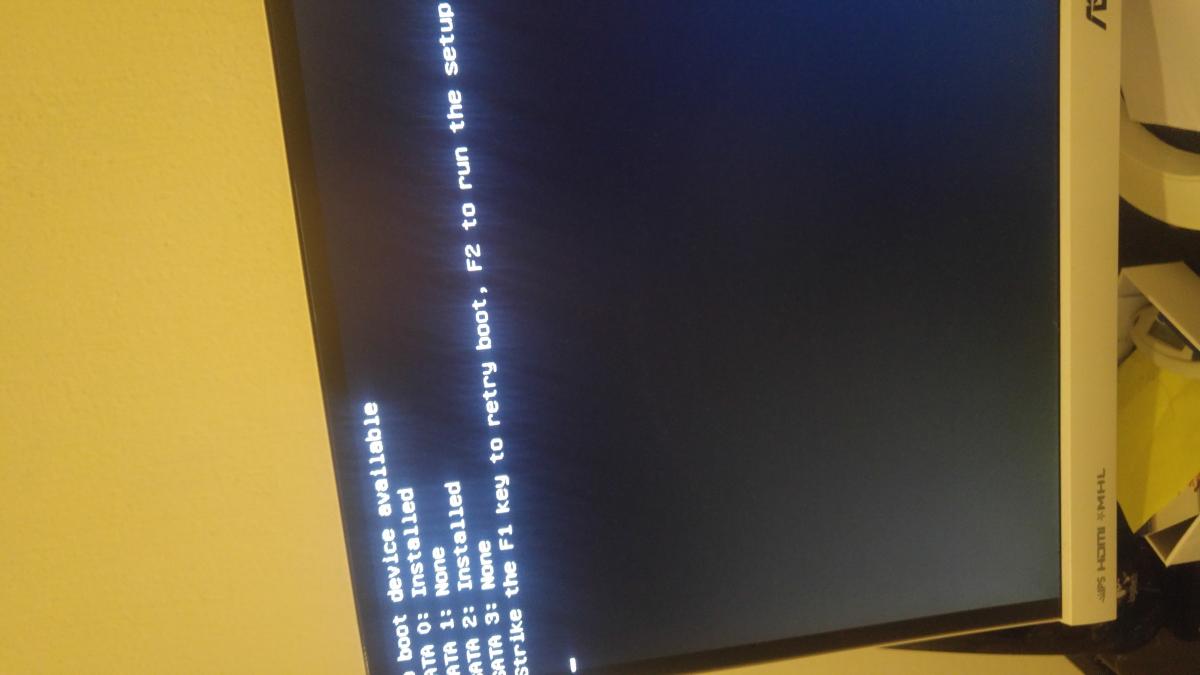

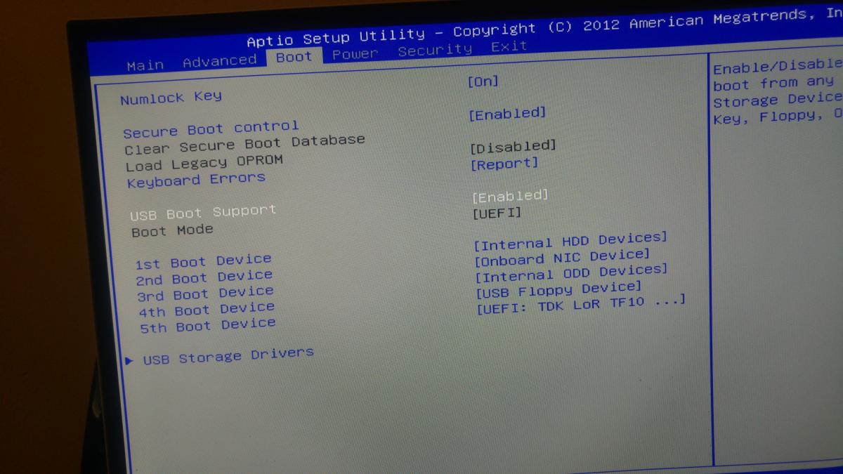

Βοηθεια !????τα εκανα χειροτερα.αφου εκανα ακομη μια αποτυχημενη προσπαθεια να εγκαταστησω τα win10 κατι εκανα στα bios κ τωρα δεν ξεκιναει θα κανονικα.ξεκιναει η απτο usb η μου βγαζει μαυρη οθονη.τι παταω στo boot menu να κανει εκκινηση απο συστημα οπως ηταν μεχρι τωρα?τα χω μπλεξει ασχημα.
Βαζω καποιες φωτο απτην ακυρωση εγκαταστασης κ απτο νεο θεμα με το boot menu
Ρε συ, τράβα τις φωτογραφίες οριζόντια τουλάχιστον να μπορούμε να τις βλέπουμε σωστά γιατί με πόνεσε ο σβέρκος να γυρίζω συνέχεια το κεφάλι αριστερά! :)
Μετά, στο bios μη βάζεις μπροστά το usb αλλά το internal hdd. Για να μπουτάρεις από το usb πάτα κανένα F πλήκτρο που θα λέει σίγουρα στην αρχή για boot device την πρώτη φορά και μετά άστο να μπουταρει από τον δίσκο. Ή βγάλε το στικάκι όταν κάνει επανεκκίνηση μετά την αντιγραφή αρχείων.
Στη συνέχεια, εκεί που έχει τα Partitions, αν δεν έχεις κάτι που σου χρειάζεται σβήστα όλα και άσε ένα μόνο ακαταχώρητο. Αν θέλεις, χώρισε τον 500άρι στα δύο για να έχεις τα 250 για αποθήκη ή για να κάνεις εκεί εγκατάσταση τα παιχνίδια αν παίζεις ή να κρατάς τα αρχεία σου ώστε αν χρειαστεί να κάνεις φορμάτ να μην ψάχνεσαι για backup.
Το τελευταίο σφάλμα ίσως να είναι λόγω προβλήματος στον δίσκο.

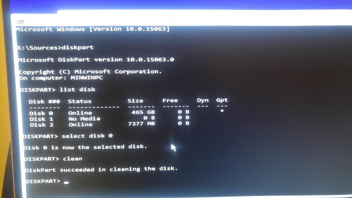

Ξεκινάς με το στικάκι, στη δεύτερη ή τρίτη οθόνη με το μπλέ παράθυρο που γράφει εγκατάσταση, μην την επιλέξεις ακόμη.
Άνοιξε τη γραμμή εντολών με shift και f10 ή shift και fn και f10, και δώσε τις παρακάτω 4 εντολές.
1) diskpart
2) list disk
3) select disk 0
4) clean
Αφού καθαρίσει ο δίσκος κλείσε το παράθυρο της γραμμής εντολών και επίλεξε εγκατάσταση. Μη ξεχάσεις να βγάλεις
το στικάκι στη πρώτη επανεκκίνηση.
Όταν τελειώσει η εγκατάσταση θα κάνεις επανεκκίνηση, θα μπείς στο bios και θα επιλέξεις first boot τον σκληρό δίσκο.
Καλή επιτυχία.

Φιλε μου εκανα αυτο που ειπες με την γραμμη εντολων αλλα τζιφος.παλι στο 64% μου βγαζει το ιδιο σφαλμα.
Τελικα θα φταει ο δισκος μου απο οτι φαινεται

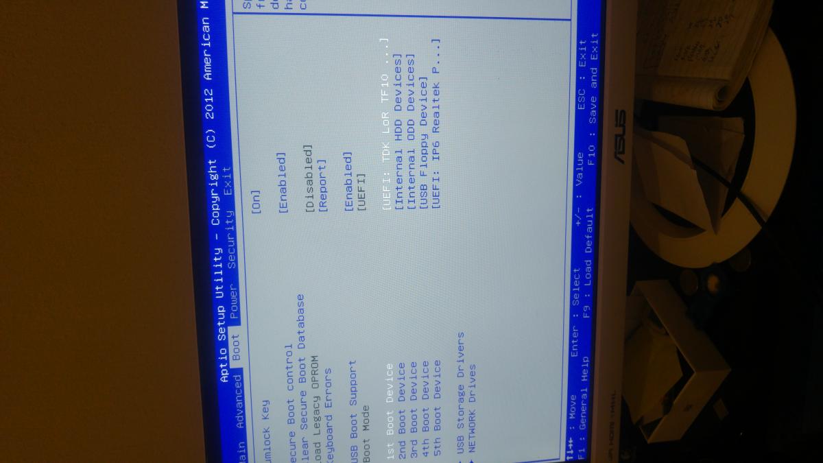

Παντως οσο για τα bios και το boot εχω βαλει πρωτο το internal hdd αλλα και παλι μου ξεκιναει απτο usb τι σκατα εχει παθει?δεν γλιτωνω τεχνικους κ τα ρεστα μου φαινεται
Φωτο για αν εκανα σωστα αυτο που μου ειπες και μετα το μενου bios στις θεσεις boot τι εκανα λαθος?

Μπαίνεις στο bios, στη καρτέλα exit επιλέγεις load setup defaults, σώζεις και κάνεις επανεκκίνηση.
Ξαναμπαίνεις στο bios και βάζεις first boot το στικάκι και δεύτερο το σκληρό δίσκο, όταν σου βγάλει
την επιλογή για αναβάθμιση ή προσαρμογή επιλέγεις προσαρμογή.
Εάν βγάλει το ίδιο σφάλμα πιθανόν φταίει το uefi bios.
Αλλάζεις το boot mode σε legacy και κάθε legacy επιλογή την κάνεις enabled, την ενέργεια
με τη γραμμή εντολών την κάνεις κάθε φορά.
Τελευταία επιλογή δοκίμασε με το secure boot control disabled

Ελειπα εκτος για δουλειες και πρεπει να ξαναααχοληθω με το θεμα και μαλλον επειδη δεν βγαζω ακρη θα απευθυνθω σε καποιον ειδικο γιατι πλεον ουτε να μπω στο μενου του pc δεν μπορω
