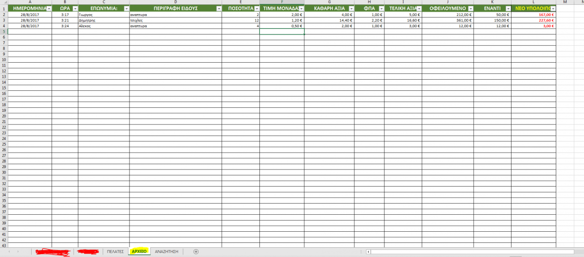

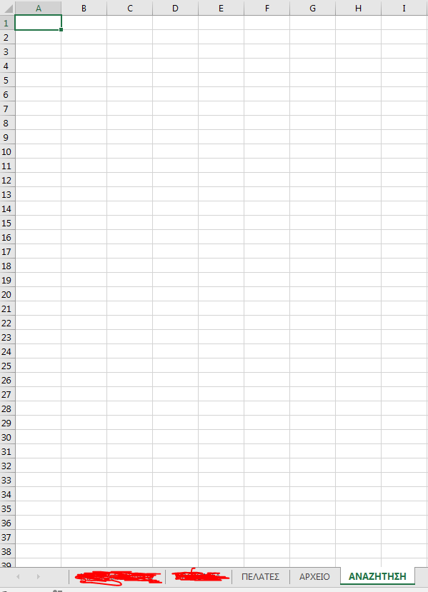

bilakos26 Δημοσ. 28 Αυγούστου 2017 Δημοσ. 28 Αυγούστου 2017 Λοιπόν θέλω στο φύλλο εργασίας με το όνομα ΑΝΑΖΗΤΗΣΗ να βάλω ένα κουμπί ή ένα πεδίο, το οποίο όταν θα το επιλέγω να μου κάνει αναζήτηση ενός ονόματος από το φύλλο εργασίας ΠΕΛΑΤΕΣ που θα του δώσω και να κάνει την αναζήτηση στο φύλλο εργασίας με το όνομα ΑΡΧΕΙΟ. Δηλαδή με την αναζήτηση του ονόματος θέλω να μου εμφανίζει ξερω γω ότι π.χ ο Τακης πήρε μέσα σε ολην την χρονία (δεν θελω για ολη την χρονια γενικα το ειπα σαν παραδειγμα) τα ταδε πραγματα απο εμενα και μου εδωσε τα εξης ποσα τις εξης ημερομηνιες και ωρες και ουτε καθε εξης, να εμφανιζονται δηλαδη ολες οι λεπτομεριες που να αφορούν το συγκεκριμένο όνομα από το ΑΡΧΕΙΟ. Δεν ξερω αν ειναι υλοποιησιμο κατι τετοιο για το excel αλλα θα ήθελα να μου πειτε αν μπορειτε να με βοηθησετε να το κανω ή εστω κατι παραπλησιο. Ευχαριστώ εκ των προτέρων για οποιαδήποτε βοήθεια.

spectaculator Δημοσ. 28 Αυγούστου 2017 Δημοσ. 28 Αυγούστου 2017 Πρώτον, το excel δεν έχει σχέση με βάσεις δεδομένων. Μην μπερδεύουμε τα πράγματα, άλλο πράγμα τα spreadsheets κι άλλο οι βάσεις δεδομένων. Αυτό που ζητάς μπορείς να το κάνεις με πολλαπλά φίλτρα: Πρώτα στην επωνυμία, διαλέγεις τον Τάκη, μετά φίλτρο στη περίοδο που θές και τέλος. Για να φτιάξεις ένα πεδίο αναζήτησης γι' αυτή τη δουλειά χρειάζεσαι vba. Περισσότερη δουλειά και ακριβέστερα το τι θες να κάνεις.

pmav99 Δημοσ. 28 Αυγούστου 2017 Δημοσ. 28 Αυγούστου 2017 Δεν θα σου κάνει δουλειά η vlookup γιατί θες να επιστρέφεις πολλαπλές εγγραφές. αυτό που είπε ο spectaculator είναι καλύτερο. Αυτό που φαντάζεσαι, θέλει VBA ή να πας σε Access.
