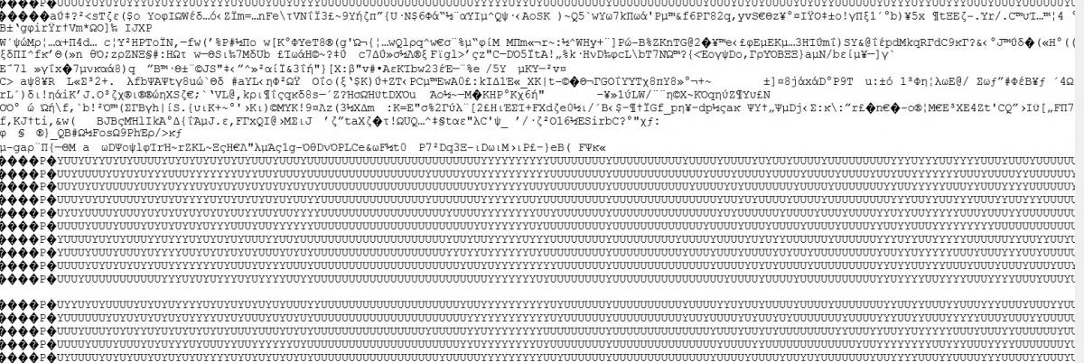

Το πρόβλημά μου είναι ότι με την sd που της έχω βάλει για καταγραφικό δε φαίνεται να δουλεύει σωστά. Μετά από μια ημέρα καταγραφής, τη δεύτερη ημέρα στην προσπάθειά μου να δω τις καταγραφές μου εμφανίζονται κάτι ασυναρτησίες.
