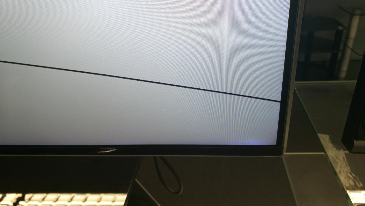

Την παρέλαβα την τοποθέτησα όλα άψογα. Το μόνο που βλέπω είναι ότι όταν βάζεις τον οπίσθιο φωτισμό στο τέρμα σε ορισμένα σημεία εκει που ενώνει τα μπεζελ με την οθόνη σαν να βγάζει περισσότερο φως κ πιο πολύ όταν έχει λευκό φόντο στην κάτω πλευρά συνήθως. Πήγα από περιέργεια σε άλλο 2 καταστήματα κ είδα το ίδιο φαινόμενο κ στις ks7000 και ks8000 και ks9000 κ σε εκείνες πιο έντονα μάλλον είναι γενικό φαινόμενο.σαν να φαίνονται τα led του οπίσθιου φωτισμού σε ορισμένα σημεία. Θα ανέβαζα φωτό αλλά δεν το πιάνει ο φακος
Νόμιζα το κάνει στο μαύρο. Αυτές το κάνουν στο άσπρο , σαν να φωτίζει περισσότερο κ είναι σαν να μπλεδιζει
Αυτή η φωτό είναι από κατάστημα στην δικιά μου δεν μπορεί να το αποτυπώσει το κινητό μου
Νόμιζα το κάνει στο μαύρο. Αυτές το κάνουν στο άσπρο , σαν να φωτίζει περισσότερο κ είναι σαν να μπλεδιζειΑυτή η φωτό είναι από κατάστημα στην δικιά μου δεν μπορεί να το αποτυπώσει το κινητό μου
Κλασικο πρόβλημα. Πρόκειται για ανομοιόμορφη λεντοταινια η οποία έχει έρθει πολύ κοντά στο πάνελ.ειναι πολύ έντονο φαινόμενο ειδικά σε εκθεσιακές και οφείλεται σε λάθος τρόπο μεταφοράς αφού οι ανίδεοι υπάλληλοι μετακινούν τις τηλεοράσεις πιάνοντας το πάνελ.Πολλες φορές βέβαια έρχεται έτσι από το εργοστάσιο.
Αυτές οι περιπτώσεις ξεπερνούν το κλασικό light bleed και εγώ προσωπικά το θεωρώ μη αποδεκτό.
