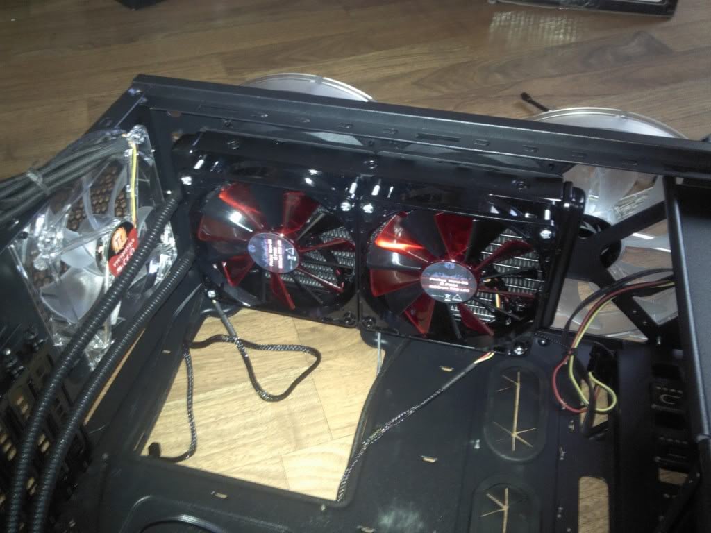

jimskeet2002 Δημοσ. 25 Αυγούστου 2017 Δημοσ. 25 Αυγούστου 2017 Καλησπερα Εχω το thermaltake overseer rx-1 και εχω παραγγειλει την υδροψυξη arctic liquid freezer 240. Αυτη τη στιγμη το κουτι εχει ενα 200ρι fan μπροστα, 2 200ρια fan επανω για intake και το 120 πισω πανω απ το panel της mobo για exhaust. Η υδροψυξη ερχεται με 4 120αρια fans. Απ οτι ειδα στο μανιουαλ κ σε βιντεο για το κουτι μου η υδροψυξη μπαινει στο πανω μερος κατω ακριβως απο το σημειο που εχω τα 200ρια fans και μπαινουν τα 2 120ρια απο κατω κ τα 2 120ρια απο πανω (στο σημειο δλδ που ειναι τα 200ρια τωρα). Εγω σκεφτομαι να βαλω την υδροψυξη μονο με τα 2 120ρια fans απο κατω και να μεινουν τα 200ρια μου απο πανω. Οπως ειναι σ αυτη τη φωτο http://i134.photobucket.com/albums/q92/mu5tang/Thermaltake%20Overseer%20Gaming%20Rig/IMG_20120306_122059.jpg Θα ειναι οκ να μεινουν Intake τα απο πανω fans? Στην ουσια θα ρουφαει κρυο αερα απο πανω αλλα μετα θα στελνει τον ζεστο αερα προς τα κατω δλδ προς το backplate της GPU. Ενω αν μπει σαν exhaust θα χρησιμοποιει ζεστο αερα μεσα απ το κουτι για την ψυξη κ επισης απο positive pressure που εχει μεσα το κουτι θα ειναι negative pressure κ θα μαζευει περισσοτερη σκονη. Εγω κλινω προς να τ αφησω σαν intake και να δω πως θα πανε η θερμοκρασιες. Για δωστε καμια συμβουλη

jimskeet2002 Δημοσ. 25 Αυγούστου 2017 Μέλος Δημοσ. 25 Αυγούστου 2017 μαμώ τα photobucket. Δηληδή πόσο δύσκολο είναι να ανεβάσετε μια φωτό στο insomnia? Δεν ειναι δικη μου η φωτο. Τη βρηκα online και την ποσταρα κατευθειαν. Δεν ηξερα οτι θα εχει θεμα. Τη κατεβασα και την επισυναψα τωρα
Whitefanged Δημοσ. 25 Αυγούστου 2017 Δημοσ. 25 Αυγούστου 2017 Από αυτά που βλέπω και οι 4 ανεμιστήρες, οι 2 200άρηδες σε pull και οι 2 120άρηδες σε push ΟΛΟΙ σμπρώχνουν αέρα έξω από το κουτί. Αυτό είναι και το σωστό άλλωστε. Πάντα οι πάνω ανεμιστήρες πρέπει να βγάζουν αέρα. 1

Whitefanged Δημοσ. 25 Αυγούστου 2017 Δημοσ. 25 Αυγούστου 2017 Οι πάνω ανεμιστήρες βγάζουν αέρα, οι μπροστά και κάτω βάζουν. Ο πίσω γενικά βγάζει, ανάλογα το κουτί κι αν δεν δημιουργούνται στροβιλισμοί μπορεί και να βάζει. Απλά πράματα, δεν χρειάζεται καμιά επιστήμη, ο ζεστός αέρας έχει την τάση να ανεβαίνει, άρα προσαρμόζουμε τη διάταξη των ανεμιστήρων ώστε να ενισχύουμε το φαινόμενο κι όχι να το παρακωλύουμε, γιατί αλλιώς θα πονάνε τα αυτάκια μας + δεν θα έχουμε βέλτιστη ψύξη. Η διάταξη των ανεμιστήρων για positive ή negative πίεση πρέπει να λειτουργεί συνεργατικά της ροής του αέρα.
