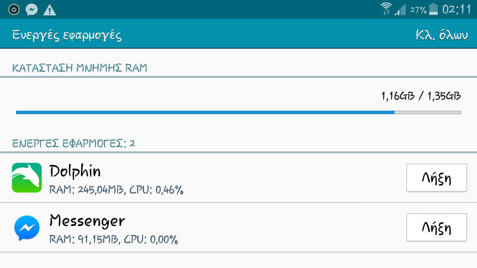

AntiCambeR Δημοσ. 30 Απριλίου 2018 Δημοσ. 30 Απριλίου 2018 (επεξεργασμένο) Μάλλον θα το δοκιμάσω για να ξεφορτωθώ 4-5 εφαρμογές της Samsung που προστέθηκαν με το τελευταίο security patch,τρέχουν συνεχώς στο background και δεν απενεργοποιούνται.Εχω επίσης απενεργοποιήσει 43 άχρηστες εφαρμογές οι οποίες αν αφαιρεθούν λογικά θα έχω παραπάνω αποθηκευτικό χώρο. Απο τα 8Gb Rom έχω ελεύθερα τα 1.56 Gb.Το λογισμικό δεσμεύει τα 3.21 Gb και οι εφαρμογές άλλα 3.2 Gb.Το κινητό δεν κολλάει αλλά έχω δεσμευμένη Ram 0.9Gb από 1.35 Gb χωρίς κάποια ανοιχτή εφαρμογή και κάποιες φορές σχεδόν τερματίζει.Μπορώ να ανοίξω Browser+Messenger+2-3 απλές εφαρμογές αλλά μέχρι εκεί. Να είχε τουλάχιστον 2Gb Ram θα την πάλευε καλύτερα. Επεξ/σία 30 Απριλίου 2018 από AntiCambeR
