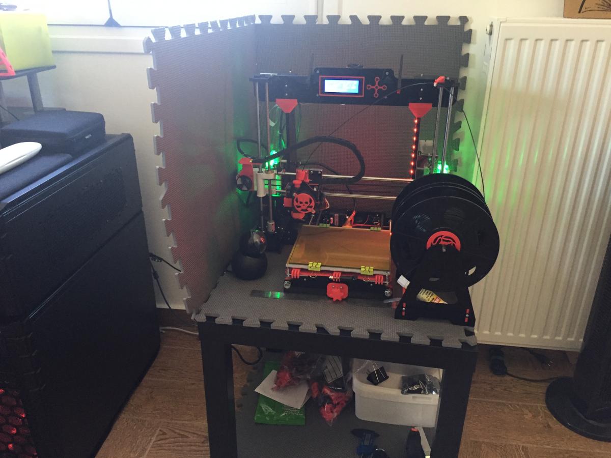

Χαχαχα , θέλει μεράκι Ζαχαρία! Θέλει αρκετό χρόνο να ξέρεις, οχι τόσο χώρο αλλα χρόνο, σε ενα τραπεζάκι ΙΚΕΑ (5 ευρώ) είναι κουτί!
Ναι αλλά σε τραπεζάκι αξίας 5€ θα βάλεις το μηχάνημα;
Δεν λέει
Θέλει κάτι ανάλογο :) ;)
