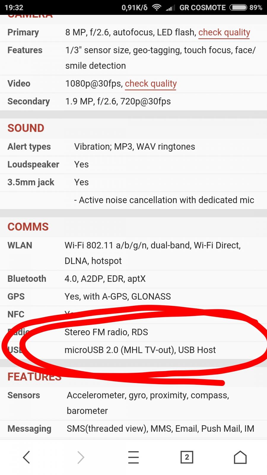

Στα χαρακτηριστικά του κινητου πρέπει να γράφει USB:microUSB 2.0 (MHL TV-out)
Ένα παράδειγμα
Αλλά το δικό σου δεν είναι συμβατό για τέτοια περίπτωση γιατί δεν το υποστηρίζει.

Αν εννοείς εκεί που λέει Connectivity Support DLNA, MHL 1 είναι για το usb και όχι για το usb adapter tv out
