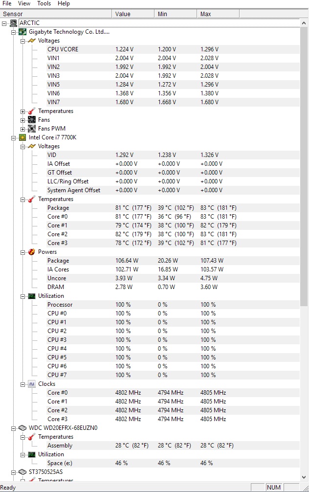

jimskeet2002 Δημοσ. 11 Οκτωβρίου 2017 Μέλος Δημοσ. 11 Οκτωβρίου 2017 Παιδες επαναφερω το θεμα γιατι σημερα εκατσα παλι ασχοληθηκα λιγο γιατι με ετρωγε.Δοκιμασα με manual voltage στο 1.27 και 47 στο turbo boost και ηταν σταθερο με θερμοκρασιες γυρω στους 75c.Μετα εκανα μερικες ακομα δοκιμες σε 4.9 με 1.35v αλλα δεν ηταν σταθερο και οι θερμοκρασιες ηταν γυρω στους 84.Τωρα κανω δοκιμες στα 4.8Με 1.32v μ εβγαλε το ibt instability warning στο 5o pass. Τωρα τρεχω με 1.33v και φαινεται να ειναι σταθερο. ειναι στο 7ο pass. Και οι θερμοκρασιες μ ειναι 83 max. Αρα μηπως εφταιγε το auto voltage και σε στοκ χρονισμο και μ ανεβαζε θερμοκρασιες παλι στους 83-84??? Επισυναπτω κ ενα screenshot απο hwmonitor. Περασε κ τα 10 pass στο intel burn test στο very high. Οι αλλαγες π εχω κανει στο bios ειναι: cpu core voltage auto->1.33v Turbo boost multiplier auto(45)->48 και εχω ενεργο κ το xmp profile για τις ram στα 3200.
Chrysostomos Δημοσ. 11 Οκτωβρίου 2017 Δημοσ. 11 Οκτωβρίου 2017 Ναι. Οι μητρικές στο auto έχουν την τάση να δίνουν ρεύμα αβέρτα. Εμένα στο auto,έχω δει να γράφει και 1,43 για τα 4.9/5ghz.
jimskeet2002 Δημοσ. 11 Οκτωβρίου 2017 Μέλος Δημοσ. 11 Οκτωβρίου 2017 Απλα μου φαινοταν περιεργο που σε στοκ χρονισμο και default ρυθμισεις στο bios μ ανεβαζε 84c... Τωρα ειμαι στα 4.8 σταθερα απ οτι φαινεται αφου περασε 10pass στο ibt και ειμαι 83c max. Τ αφηνω ετσι τωρα κ το παρακολουθω.
