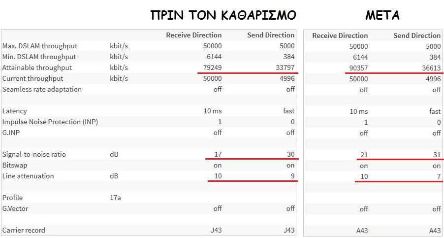

Euclides Δημοσ. 23 Αυγούστου 2017 Δημοσ. 23 Αυγούστου 2017 Δουλειά δεν είχα να κάνω, και είπα να πειραματιστώ. Ήθελα να δω αν βελτιωθούν τα χαρακτηριστικά της τηλεφωνικής μου γραμμής, αν βελτιώσω τις ενώσεις των καλωδίων. Άνοιξα λοιπόν όλα τα κουτιά διακλάδωσης από τον κατανεμητή μέχρι το router, άνοιξα όλες τις ενώσεις, καθάρισα τον χαλκό στις άκρες των καλωδίων με γυαλόχαρτο, ξαναένωσα με κόλληση και μόνωσα τις ενώσεις με θερμοσυρικνούμενο μακαρόνι. Επίσης αποσύνδεσα κάθε διακλάδωση που οδηγούσε σε άλλη πρίζα, εκτός αυτής που είναι συνδεδεμένο το router. Η βελτίωση των χαρακτηριστικών της γραμμής, φαίνεται στην συνημμένη φωτογραφία. Όχι τίποτα δραματικό, αλλά υπήρξε κάποια βελτίωση.
isay Δημοσ. 23 Αυγούστου 2017 Δημοσ. 23 Αυγούστου 2017 Ναι, φαινεται οτι φρέσκαρες τις ενώσεις αλλά να εκφράσω την απορία στο γιατί. ΚΑι πριν ΚΑΙ μετά ειχες 50/5
Euclides Δημοσ. 23 Αυγούστου 2017 Μέλος Δημοσ. 23 Αυγούστου 2017 Ναι, φαινεται οτι φρέσκαρες τις ενώσεις αλλά να εκφράσω την απορία στο γιατί. ΚΑι πριν ΚΑΙ μετά ειχες 50/5 Όπως είπα, δουλειά δεν είχα να κάνω και είπα να πειραματιστώ. Δεν ξέρω αν θα υπάρξει κάποια βελτίωση στα στατιστικά των errors. Αυτό θα είναι το μοναδικό μου κέρδος, αν συμβεί κάτι τέτοιο.
poulinos Δημοσ. 24 Αυγούστου 2017 Δημοσ. 24 Αυγούστου 2017 στην ουσια δεν βοηθησε ο καθαρισμος αλλα οτι αποσυνδεσες τα περιττα πριζακια οποτε στην ουσια καταργησες bridge taps. οποτε ανεβηκε το attainable Και θα εχεις λιγοτερα errors και πιο σταθερη γραμμη. επειδη εχεις vdsl τα bridge taps ειναι σημαντικο να μην υπαρχουν.αν εχεις ακομα τοτε χανεις ακομα σε attainable. εδω για την σωστη καλωδιωση https://www.cyta.com.cy/mp/informational/support/files/wiring-guide-for-broadband_GR.pdf και εδω για τα bridge taps τι ειναι https://en.wikipedia.org/wiki/Bridge_tap και το adsl δεν θελει bridge taps αλλα κανει ελαχιστη διαφορα.στο vdsl ειναι Must να μην υπαρχουν για να παρεις τα μεγιστα ειτε στην ταχυτητα ειτε στο attainable στην δικια σου περιπτωση.μερικοι εχουν attainable 100+ 5
