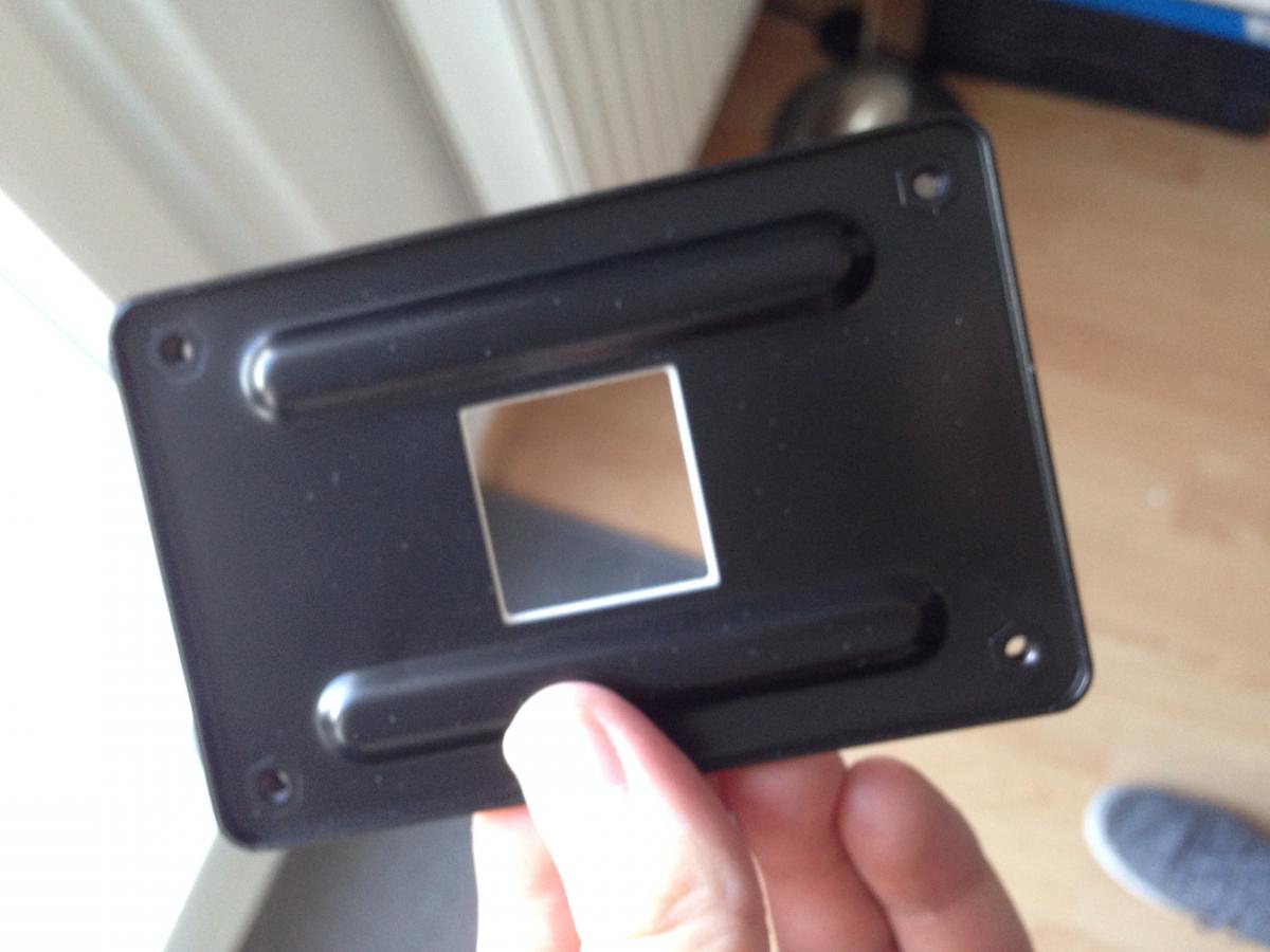

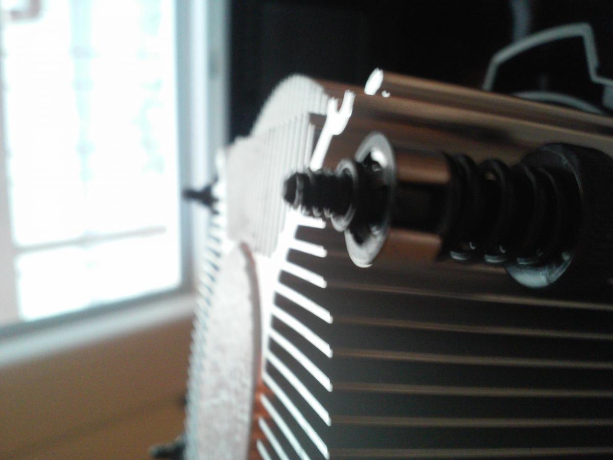

Επισκέπτης Δημοσ. 23 Αυγούστου 2017 Δημοσ. 23 Αυγούστου 2017 (επεξεργασμένο) Γεια σας, αγόρασα έναν επεξεργαστή AMD Ryzen 5 1600 αλλά αντιμετωπίζω πρόβλημα στην εγκατάσταση της Wraith Spire ψύκτρας. Δεν μπορώ να τη βιδώσω, οι βίδες δεν κατεβαίνουν καθόλου, το ελατήριο που έχουν φαίνεται να εμποδίζει. Έψαξα βιντεο αλλα κανενα δεν βοηθούσε. Μπορείς καποιος να με βοηθήσει?? (Έβγαλα αυτά τα στηρίγματα που είχε βιδωμένα η ASUS Prime B350-Plus όπως λένε οι οδηγίες) Μπορεί κάποιος να με βοηθήσει?? Τι θέλει, κάποιο κόλπο?? Ευχαριστώ Επεξ/σία 23 Αυγούστου 2017 από Επισκέπτης
akoinonitos Δημοσ. 23 Αυγούστου 2017 Δημοσ. 23 Αυγούστου 2017 Ισως δεν πατανε καλα οι βιδες στις βολτες του backplate,προσπαθησε για αρχη να βιδωσεις το cooler με το backplate σκετα χωρις να ειναι πανω στη μητρικη για να δεις τον τροπο που πρεπει να το βιδωσεις
Επισκέπτης Δημοσ. 23 Αυγούστου 2017 Δημοσ. 23 Αυγούστου 2017 Ισως δεν πατανε καλα οι βιδες στις βολτες του backplate,προσπαθησε για αρχη να βιδωσεις το cooler με το backplate σκετα χωρις να ειναι πανω στη μητρικη για να δεις τον τροπο που πρεπει να το βιδωσειςΈβαλα και φωτογραφία στο αρχικο post. Τα backplates ποια ειναι?? Τα στηρίγματα που είχε βιδωμενα η μητρικη??Το προβλημα ειναο οτι γενικα δεν κατεβαίνουν καθόλου προς τα κατω οι βίδες, λες και κατι τις εμποδιζει. Το ελάτηριο στη βίδα, όταν την βιδώνω κάνει περίεργο θόρυβο, λες και είναι σκουριασμένο. Μου φαίνεται οτι το ελατήριο δεν αφήνει τη βίδα να βιδώσει
akoinonitos Δημοσ. 23 Αυγούστου 2017 Δημοσ. 23 Αυγούστου 2017 Το backplate ειναι αυτο το μαυρο σιδερο που εχει από πισω η μητρικη σου. Πανω σε αυτο βιδωνει το cooler τραβηξε το να βγει απο τις τρυπες της μητρικης και μετα προσπαθησε να βιδωσεις πανω το cooler ,αν δεν πατησουν καλα οι βιδες στο σπειρωμα δεν θα βιδωσει ,βιδωσε μια στροφη σε ολες τις βιδες ξεκινωντας χιαστη. 2
Επισκέπτης Δημοσ. 23 Αυγούστου 2017 Δημοσ. 23 Αυγούστου 2017 Ευχαριστώ πολύ φιλε, είχε φύγε πίσω το backplate και γι'αυτο δεν βίδωνε. Χιλια ευχαριστώ
