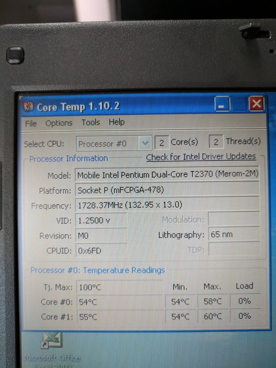

geotrian Δημοσ. 23 Αυγούστου 2017 Μέλος Δημοσ. 23 Αυγούστου 2017 δεν ακουγεται καθολου ο ανεμιστηρας... και κλεινει τελειως.. χωρις επανεκκινηση... οριστε και οι θερμοκρασιες
Undertaker25 Δημοσ. 23 Αυγούστου 2017 Δημοσ. 23 Αυγούστου 2017 55 βαθμοί σε idle λειτουργία με 0% load είναι πολλοί. Προφανώς ο cpu βράζει μόλις ανέβει σε 50 ή 100% load και μάλλον χρειάζεσαι αλλαγή ανεμιστήρα, αφού απ' ότι μου λες δεν λειτουργεί καθόλου. Κάτι ακόμη. Αν απλά αφήσεις το λάπτοπ σε idle θα σβήσει ή σβήνει μόνο όταν το χρησιμοποιείς, σερφάρεις στο ίντερνετ κτλ? Καλό θα ήταν να κάνεις ένα τεστ να χρησιμοποήσεις για λίγο το λάπτοπ και παράλληλα να δεις τη πρόοδο της θερμοκρασίας. Εναλλακτικά, θα μπορούσες να τρέξεις ένα cpu stress test για να δούμε πόσο ψηλά θα ανέβει και σε ποια θερμοκρασία θα σβήσει.
