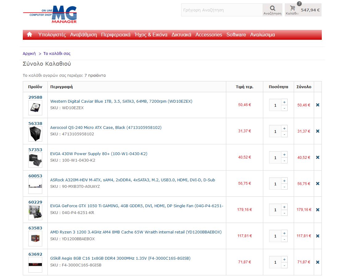

Επισκέπτης Δημοσ. 21 Αυγούστου 2017 Δημοσ. 21 Αυγούστου 2017 Καλησπέρα, απο mg manager που κάνουν συναρμολόγηση Απο eshop http://www.e-shop.gr/sharkoon-shark-force-black-edition-p-PER.570514 http://www.e-shop.gr/pliktrologio-sharkoon-skiller-p-PER.804610 Σύνολο 583,63 Το μόνο που του λείπει είναι ένας ssd που εφόσον μπορείτε να ξεπεράσετε τα 600 χωράει https://www.mgmanager.gr/solid-state-drive/56884-patriot-spark-128gb-25-inch-sata3-ssd-psk128gs25ssdr.html Προαιρετικά https://www.mgmanager.gr/dvd-rw-%CE%B5%CF%83%CF%89%CF%84%CE%B5%CF%81%CE%B9%CE%BA%CF%8C/52822-lg-gh24nsb0-24x-dvd-rw-sata-black-gh24nsd1auaa10b.html με κάποιο άλλο κουτί πχ https://www.mgmanager.gr/%CE%BA%CE%BF%CF%85%CF%84%CE%B9%CE%AC-%CF%85%CF%80%CE%BF%CE%BB%CE%BF%CE%B3%CE%B9%CF%83%CF%84%CF%8E%CE%BD/48128-aerocool-v3x-black-edition-atx-midi-tower.html γιατι το παραπάνω δεν παίρνει οπτικό μέσο

PcBuilder Δημοσ. 21 Αυγούστου 2017 Μέλος Δημοσ. 21 Αυγούστου 2017 Ευχαριστώ για την τόσο άμεση απόκριση.. Έχω μερικές απορίες ( ενα σύστημα φτιάχνουμε και μεις να ειμαστε σίγουροι.) Θα μπορεί να τρεξει τα παιχνίδια όπου ανέφερα παραπάνω? Αυτό το κατάστημα είναι έμπιστο σε θέμα εγγύησης - εξυπηρέτησης? Αν τα κομμάτια τα παιρναμε από διάφορα κατάστηματα θα είχε μεγάλη διάφορα σε απόδοση ( δλδ εννοώ αν το κατάστημα περιορίζει την μέγιστη δυνατή σύνθεση όπου θα μπορούσαμε να κάνουμε) ?? Επειδή δεν είμαι τύπος που τα αφήνει στην τύχη ποια είναι η διάφορα αυτής της σύνθεσης με μια σύνθεση intel ( όπου διάβασα οτι ο intel pentium g4560 αξίζει πολύ για τα χρήματα του). Συγγνώμη για τις τόσες ερωτήσεις αλλά δεν είμαστε τύποι που αγοράζουν υπολογιστή καθε 2 μήνες.
Επισκέπτης Δημοσ. 21 Αυγούστου 2017 Δημοσ. 21 Αυγούστου 2017 1) Ναι θα τα τρέχει. 2) Το προτείνουμε καιρό δεν έχει αντιμετωπίσει κάποιος πρόβλημα αλλα άν σου τύχει σε καμμία περίπτωση το e-shop δεν θα σου προσφέρει κάτι παραπάνω. Μπορείς να δείς τις αξιολογήσεις απο αγοραστές εδώ https://www.skroutz.gr/m/7/MG-Manager?impression=positive#shop-reviews 3) Το Mgmanager έχει καλές τιμές, σύν το οτι δεν επιβαρύνεσαι ξεχωριστά μεταφορικά, θεωρώ οτι βγαίνεις κερδισμένος πόσο μάλλον όταν θα το πάρεις και στημένο. Δεν περιορίζει τίποτα τουναντίον βγαίνεις περι τα 50 ευρώ+ κερδισμένος συγκριτικά με e-shop τσέκαρέ το. 4) Όσο αξίζει ο g4560 άλλο τόσο ο 1200 με το μειονέκτημα του οτι δεν έχει ενσωματωμένα γραφικά. Στην περίπτωση σας όμως εφόσον θέλει να παίζει βαριά παιχνίδια θα χρειαστεί κάρτα γραφικών και εφόσν δεν σας περιορίζει το budget ο τετραπύρηνος ryzen είναι καλύτερη επιλογή και θα τον καλύψει σε βάθος χρόνου περισσότερο απο έναν διπύρηνο. 5) Κανένα πρόβλημα
PcBuilder Δημοσ. 21 Αυγούστου 2017 Μέλος Δημοσ. 21 Αυγούστου 2017 Σε ευχαριστώ παρά πολύ , εκτιμώ πολύ τι βοήθεια σου και γενικώς όλους όσους κάθονται και βοηθούν χωρίς κανένα κέρδος αυτήν την κοινότητα. Αν πήγαινα σε ryzen 1400 και οχι 1200 θα είχε διάφορα στα παιχνίδια? Γτ εγώ σκέφτομουν για κανα 40αρι -50αρι για ποντίκι αλλα αφου υπάρχει άξιο και στα 15 € σκεφτόμουν να βάλω αυτό το έξτρα επιπλέον budget στην cpu ..εσύ πως θα πρότεινες να το ξοδέψω..?
Επισκέπτης Δημοσ. 21 Αυγούστου 2017 Δημοσ. 21 Αυγούστου 2017 Δεν έχει και πολύ νόημα εφόσον δεν θα ασχοληθεί με απαιτητικά προγράμματα να δώσει παραπάνω σε επεξεργαστή. O 1200 συγκρίνεται με i5 μην το σκέφτεσαι λόγω της χαμηλής τιμής του. Θα το έδινα σε καλύτερο κουτί αλλα ακόμη καλύτερα σε 240-256 ssd Άν πάλι έχεις ενδοιασμούς και προτιμήσεις τον 1400 πες να βγάλουμε σύνθεση απο askadam-quickshop-dexter μαγαζιά με καλές αξιολογήσεις που τον έχουν σε προσιτή τιμή σε αντίθεση εδώ με το Mgmanager.

PcBuilder Δημοσ. 22 Αυγούστου 2017 Μέλος Δημοσ. 22 Αυγούστου 2017 Δλδ σε ποιό κουτί θα πηγαινες? Επίσης για την συναρμολόγηση τους το γραφω στο σχόλια της παραγγελίας? Η Υπάρχει καποια επιλογή για αυτο?
