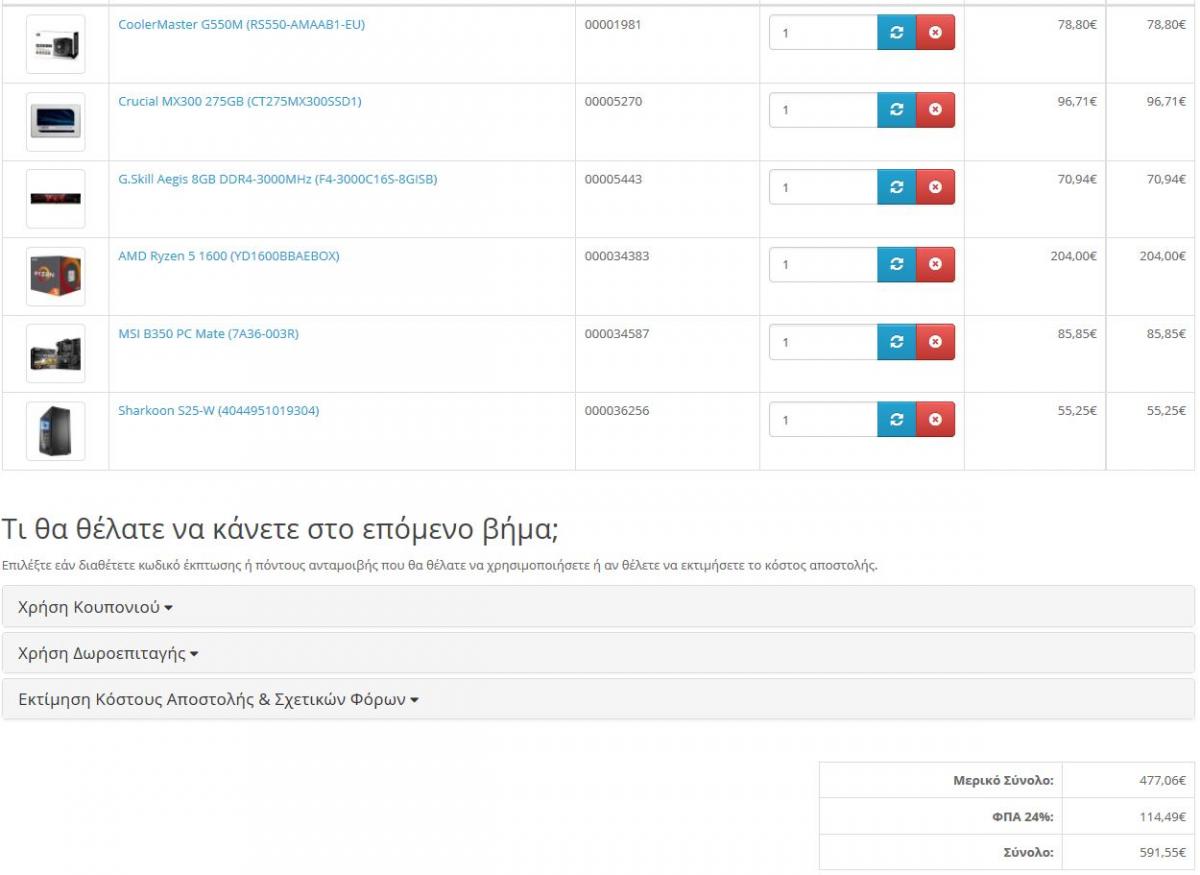

r7 1700 ~310
asus prime b350 plus (η asrock το ιδιο κοστιζουν) 100
16gb ram 140
psu ~75 (σκεφτομαι και ενα seasonic στα 100)
3tb hdd 80
case ~60
oθονη 150
συνολο 915...
χωρις gpu
με τον 1600 μια μητρική b350 στα 100€ και την 580 είσαι στα 1025 ευρά. Άν πάς στην 1050ti έχεις στα ίδια λεφτά και οθόνη. Έτσι πάει. Μεταχειρισμένη όχι όταν βρίσκεις 560 με 120 και 1050ti με 150. Ζητάνε στα μεταχειρισμένα περισσότερα απο όσα τις αγόρασαν και μιλάω για νεότερες κάρτες.
μαλλον θα βαλω παρπανω στο επεξεργαστη αρα αλυτερα ο 1700
άν ήσουν επαγγελματίας και δεν δούλευες μόνο το autocad να πήγαινες και στον 1800. Πάρε τον 1600 βάλε autocad βάλε παιχνίδια βάλε καρτέλες βαλε γιουτιούμπια κατέβαζε στρίμαρε κάνε ότι θες κι άν κάνει κίχ έλα σφύρα μου.
Ένα 130άρι κόβεται αν πας στον R5 1600 και στην micro ATX Asrock B350m Pro4. Συν 85 που μας μένουν μέχρι τα 1000 = 215. 230 αν κόψεις και λίγο από το case. 300 αν ξεκινήσεις με 8gb ram και βάλεις άλλο ένα στικ σε 2-3 μήνες. Ε, βάλε άλλα 50 ευρώ και πάρε μια 580 8gb να τελειώνεις (ή αν δεν θες να συμπληρώσεις πάρε από αγγελίες). Done.
Και μια συμβουλή: ποτέ μην ξεκινάς να φτιάξεις gaming PC και με το καλημέρα αρχίζεις να κόβεις από την κάρτα γραφικών για να κάνεις τα υπόλοιπα future proof ή whatever. Πάντα θα βαράς την κάρτα γραφικών στον θεό, μετά τον χαμηλότερο cpu που δεν την κάνει bottleneck (άντε ένα σκαλί πιο πάνω) και μετά όλα τα άλλα.
Μια χαρα στα λενε τα παιδια και να στο πω κι αλλιως, εγω στην θεση σου θα εφτιαχνα το pc με το 1000ρικο, 1000+κατι   και θα επαιρνα αν δεν ειχα καθολου μια μεταχειρισμενη οθονη με κανα 40 που βρισκεις εδω μεσα εως και 22αρες!
Και σε κανα 2 μηνες με το καλο επαιρνες και την οθονη που προτιμας! Καλυτερα το pc απο την αρχη τουμπανο ωστε να μην καις τον εγκεφαλο σου με το τι θα κοψεις απο δω, τι θα κοψεις απο κει, η cpu  ετσι, η gpu αλλιως και παει λεγοντας! :-)
rx 580 απλα δεν παιζει να βαλω.. Ειναι πολυ ακριβη... Μαλλον θα κανω ισορροπημενο build.. Αρα σκεφτομαι μια r5 1600.. B350 mobo.. 16 gb ram!... Και για καρτα γραφικων σκεφτομαι την 1050 ti γτ διαβαζω οτι αξιζει.. Αμα δεν βγαινω εκτος budget βαζω και μια 1060.. Το θεμα ειναι οτι τον χτιζω με δικα μου λεφτα και δεν παιζει να δωσω παραπανω απο 1000...

Αφού λοιπόν λέει gaming και όχι light gaming και επειδή οι τιμές στις κάρτες περισσότερο πιθανό είναι να ανέβουν κι άλλο παρά να πέσουν μακροπρόθεσμα προτείνω τα εξής με πολύ τέντωμα απο παντού έχοντας και 1600 και 580
+ https://www.skroutz.gr/s/11715223/Sapphire-Radeon-RX-580-8GB-Pulse-11265-05.html
+https://www.skroutz.gr/s/9204420/Samsung-S24F356FHU.html
1089.90€ παρακάτω δεν πάει.
