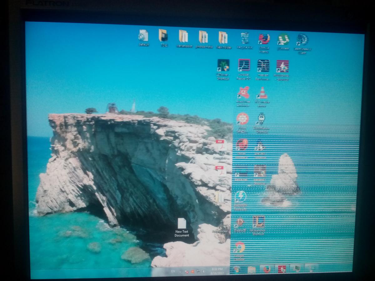

Καλημέρα , παλεύω μάταια τελευταίες μέρες με αυτό το πρόβλημα χωρίς να βρίσκω κάποια λύση , όταν το pc ξεκινάει όλα είναι μια χαρά μετά από λίγη ή πολύ ώρα όμως η οθόνη χωρίζεται στη μέση , όπως φαίνεται στη photo. Η στιγμή που συμβαίνει είναι λίγο ως πολύ τυχαία , προχτές ενώ έβλεπα μια ταινία, χτες όλα ήταν καλά και ξαφνικά μετά από πολλές ώρες λειτουργίας συνέβη ενώ έπαιζα ένα παιχνίδι στον browser. Ο μόνος τρόπος που αποκαθιστάται το θέμα είναι με restart, έχω δοκιμάσει να αλλάξω το resolution και το συγχρονισμό της οθόνης (60-75 hz) αλλά τίποτα. Κατα πάσα πιθανότητα το πρόβλημα εντοπίζεται στην κάρτα αλλά πριν απ αυτό είναι δυνατόν να είναι θέμα της οθόνης ή του καλωδίου όταν όλα είναι μια χαρά στην αρχή? Θέλω να πω αν ήταν πρόβλημα οθόνης-καλωδίου λογικά θα έπρεπε από την αρχή να τα βλέπω όλα έτσι.
 Ακόμα , μπορείται να με βοηθήσεται με drivers της κάρτας , είναι updated φυσικά αλλά νομίζω πως πρέπει να τους κάνω uninstall και ξανα install? (περαιτερω λεπτομέρειες πάνω σε αυτό το θέμα ευπρόσδεκτες). Η κάρτα μου είναι AMD randeon HD 6800 series.

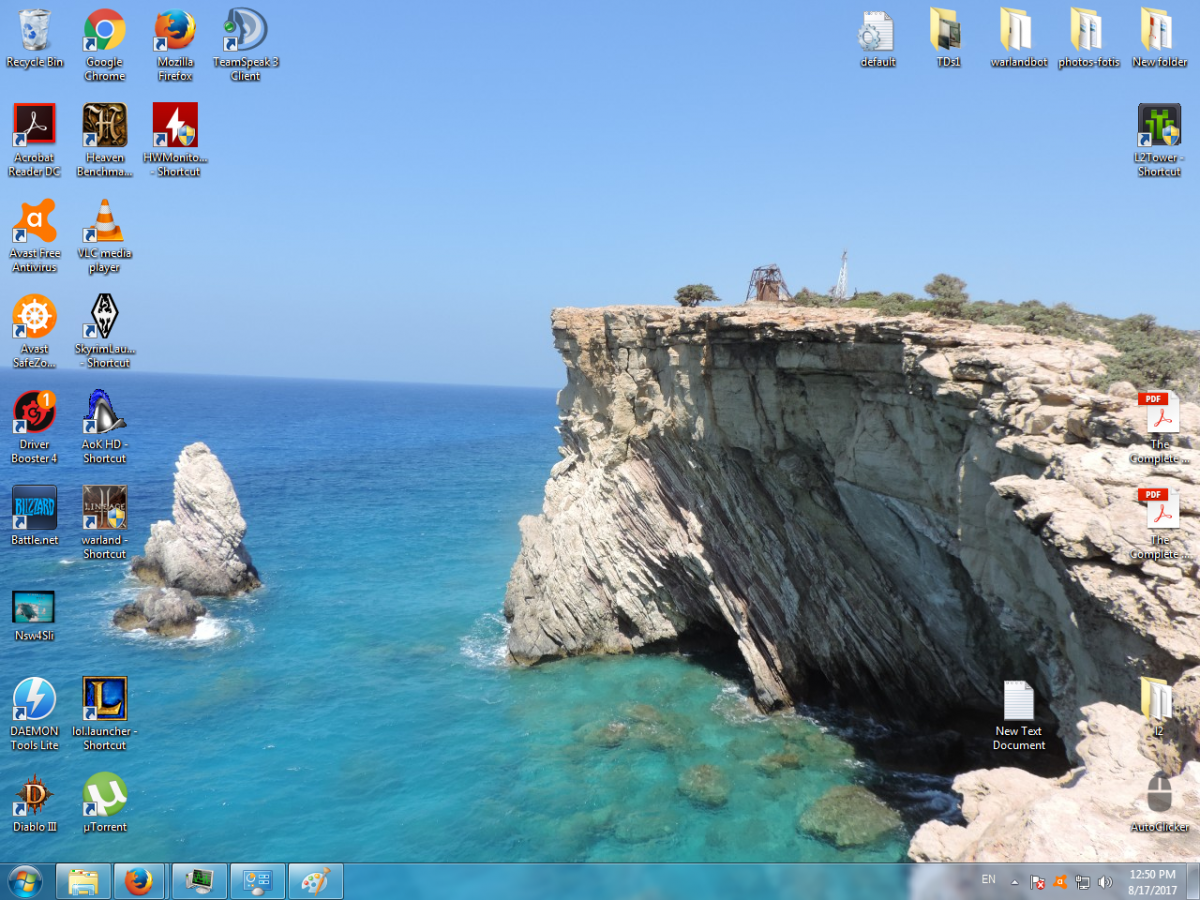

Η οθόνη κανονικά:post-224908-0-49754100-1502963539_thumb.png
Το πρόβλημα : post-224908-0-31558900-1502962103_thumb.jpg
λογικα η καρτα σου τα φτηνει... αν την εχεις κανει overclock βαλε την πισω στα αρχικα της ρευματα, drivers δεν νομιζω να ειναι, κατα 99% η καρτα σου πεθαινει.
Αυτο που ειπε ο απο πανω. Καρτα γραφικων. Η αρχιζει και πεθαινει η ανεβαζει τρελες θερμοκρασιες και κανει νερα στην εικονα.
Κοιτα θερμοκρασια με κανα speedfan η΄ ο,τι σε βολευει τεσπα και αν ειναι αρκετα υψηλη καθαρισε το pc απο σκονες για αρχη, ανεμιστηρες κτλ και αλλαξε και παστουλα στην καρτα γραφικων.  Οπως τα λενε οι προλαλλησαντες ειναι... Η΄ θελει καθαρισμα κτλ η΄ πεταμα...
Δοκίμασα να τρέξω heaven benchmark χτες το βράδυ και ανέβασε 90c σε 3-4 λεπτά , οπότε έχω θέμα θα κάνω ένα καλό καθάρισμα το απόγευμα (πάστες κλπ) και θα δούμε , idle όμως είναι στους 54c.
Και το idle σου δεν το λες και χαμηλο.
Λοιπόν έβγαλα χτες τη κάρτα και τη ψέκασα με αέρα ( φιλική συμβουλή κάντε το σε εξωτερικό χώρο αν δε θέλετε σύννεφα σκόνης στο δωμάτιο) απέτυχα να την ανοίξω γιατί οι βίδες είναι πάρα πολύ μικρές κι έτσι περιμένω ένα φιλαράκι να γυρίσει από διακοπές για να μου φέρει κατσαβίδι τη Δευτέρα. Μετά το ψέκασμα οι idle θερμοκρασίες μου πέσανε 3 βαθμούς στους 51c και το heaven τρέχει πολύ καλύτερα από πριν. Δεν μου έχει ξαναβγάλει το πρόβλημα οπότε παίζει να χει λίγη ζωή ακόμα η κάρτα.
