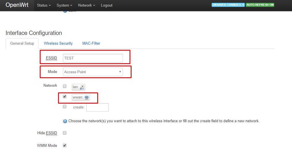

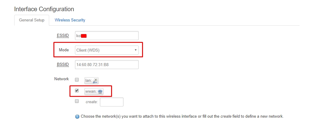

georgekok97 Δημοσ. 15 Αυγούστου 2017 Δημοσ. 15 Αυγούστου 2017 Καλησπερα σε ολους . Οπως λεει και ο τιτλος , εχω ενα range extender tp-link wa730re , flashαρισμενο με openwrt . Θα μπορουσε καποιος να με βοηθησει να το ρυθμισω (ως access point) ωστε να λαμβανει απο το υπαρχων wifi και να εκπεμπει ενα νεο ssid ? Τα βηματα που ακολουθω ειναι αυτα που φαινονται στις εικονες : network > wifi > scan και μετα βαζω κωδικο και mode "Client (WDS)" μετα , κατω στο network > wifi κανω "Add" ωστε να δημιουργησω το νεο ssid . Βαζω ssid , το συνδεω στο wwan και βαζω mode "Access Point" . --- Το προβλημα που εχω ειναι οτι μετα απο αυτες τις ρυθμισεις , ακομα ΔΕΝ μπορει να παρει IP καποια συσκευη που προσπαθει να συνδεθει ... Οποια βοηθεια δεκτη , αν χρειαζεστε καποια αλλη πληροφορια που ξεχναω πειτε μου ! Ευχαριστω εκ των προτερων
nostos Δημοσ. 16 Αυγούστου 2017 Δημοσ. 16 Αυγούστου 2017 (επεξεργασμένο) Δυο βασικα πραγματα: 1.) Η IP του TP-Link πρεπει να ειναι σε διαφορετικο υποδικτυο απο το modem/router (ΖΤΕ ειναι αν κρινω απο την MAC). Αν το ZTE ειναι 192.168.1.1, δωσε στο TP-Link την 192.168.2.1 2.) Το mode θα πρεπει να ειναι Client ΣΚΕΤΟ και οχι Client (WDS)! Ξεκινα απο την αρχη... Ανοιξε terminal και δωσε την εντολη firstboot και πατα "y" για να διαγραφουν ολες οι ρυθμισεις που εχουν γινει. Κανε reboot (απο terminal αφου το εχεις ηδη ανοιχτο). Μπες στο GUI και αλλαξε την IP του TP-Link οπως σου εγραψα και πριν (στο LAN interface). Φτιαξε κανονικα το Access Point της αρεσκειας σου. Κανε σκαναρισμα για να συνδεθεις στο ZTE, και αφου πατησεις το "Join Network", μετα ΜΗΝ επιλεξεις το "Replace wireless configuration". Ετσι θα μεινει απειραχτο το Access Point και θα προστεθει και το Client. Κανονικα θα πρεπει να δουλευουν ολα σωστα και οσοι συνδεονται στο TP-Link πρεπει να εχουν Internet κανονικα. Επεξ/σία 16 Αυγούστου 2017 από nostos
