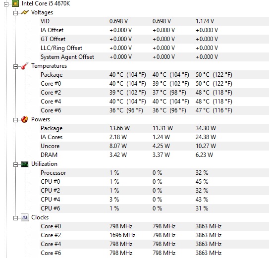

Luxx Δημοσ. 16 Αυγούστου 2017 Μέλος Δημοσ. 16 Αυγούστου 2017 Πάντως με το πριμε η θερμοκρασία από cpu πήγε από τους 40 στους 90 σε 2 δευτερόλεπτα. Πως γίνεται κάτι τέτοιο; Ισ ς φταίει και η cpu που έχω, 4ετιας.
Fubar.gr Δημοσ. 16 Αυγούστου 2017 Δημοσ. 16 Αυγούστου 2017 Πάντως με το πριμε η θερμοκρασία από cpu πήγε από τους 40 στους 90 σε 2 δευτερόλεπτα. Πως γίνεται κάτι τέτοιο; Ισ ς φταίει και η cpu που έχω, 4ετιας. Είναι απόλυτα φυσιολογικό αυτό. Όταν απο idle το πάς την επόμενη στιγμή στο 100%, η θερμοκρασία θα ανέβει ανάλογα. Η μέτρηση γίνεται μέσα στο ίδιο το die, οπότε σου δείχνει την πραγματική θερμοκρασία του τσίπ. Αν μέτραγες εξωτερικά πάνω στο heatspreader ή την ψύκτρα, τότε όντως θα έβλεπες τη θερμοκρασία να ανεβαίνει πιό αργά, όμως αυτό δέν ανταποκρίνεται στην πραγματικότητα του τί γίνεται μέσα στο die. Επειτα, θα συμφωνήσω με τους προλαλήσαντες που λένε όχι stress test, ειδικά τώρα με τις ζέστες, αλλά για διαφορετικούς λόγους. Η CPU είναι σχεδόν απίθανο να πάθει κάτι, έχει πάνω της μια τεράστια ψύκτρα, και στην περίπτωση που ούτε αυτή είναι αρκετή θα ενεργοποιηθεί το thermal protection και θα σβήσει απο μόνο του. Το κακόμοιρο το VRM όμως ούτε τόσο καλή ψύξη έχει, ούτε αυτόματη προστασία. Μπορεί πανεύκολα να καεί κάποιο mosfet, και το χειρότερο είναι οτι συνήθως απο την υπερθέρμανση μπορεί να κάνει delaminate τοπικά τη μητρική, οπότε μετά να είναι αδύνατη και η αλλαγή των μοσφετ.

Shadows Δημοσ. 16 Αυγούστου 2017 Δημοσ. 16 Αυγούστου 2017 Προς ts,δειξε μας και τα voltages που τρεχει το cpu,προφανως η μητρικη θα δινει παραπανω απο οτι θελει.

Luxx Δημοσ. 25 Αυγούστου 2017 Μέλος Δημοσ. 25 Αυγούστου 2017 Προς ts,δειξε μας και τα voltages που τρεχει το cpu,προφανως η μητρικη θα δινει παραπανω απο οτι θελει.
