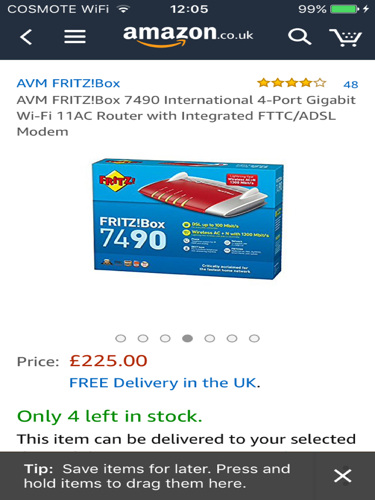

stagml Δημοσ. 14 Αυγούστου 2017 Μέλος Δημοσ. 14 Αυγούστου 2017 Ευχαριστώ για την απάντηση Η ταχύτητα μου είναι 1,1-1,2 MB/sec Ο ΟΤΕ θα μου τα δώσει τα στοιχεία χωρίς κάποιο πρόβλημα, σωστά; Αυτό το ρουτερ στην φωτό κάνει; Υπάρχει κάποιο άλλο site για πιο φτηνά;
nfreskakis Δημοσ. 14 Αυγούστου 2017 Δημοσ. 14 Αυγούστου 2017 Ευχαριστώ για την απάντηση Η ταχύτητα μου είναι 1,1-1,2 MB/sec Ο ΟΤΕ θα μου τα δώσει τα στοιχεία χωρίς κάποιο πρόβλημα, σωστά; Αυτό το ρουτερ στην φωτό κάνει; Υπάρχει κάποιο άλλο site για πιο φτηνά; Εντάξει καλή είναι η ταχύτητα Θα κάνεις αίτηση στο 13888 και θα σου στείλουν τα στοιχεία με SMS στο κινητό που έχεις δηλώσει. Η φώτο που έχεις δεν ανοίγει να τη δω αλλά ψάξε στο ebay για Fritzbox 7360SL
