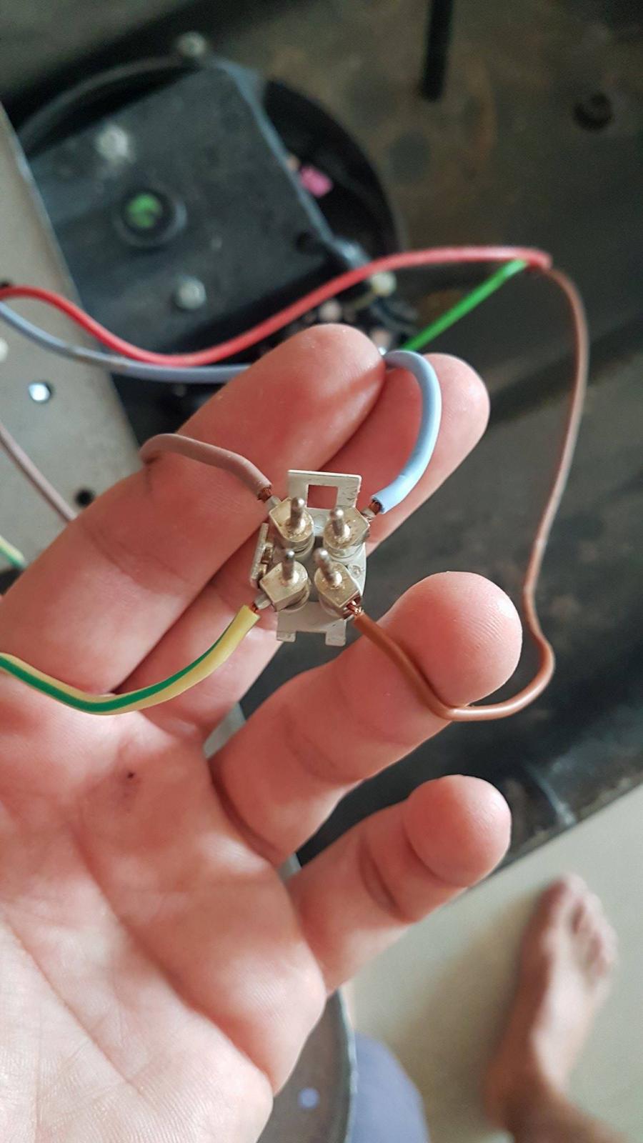

koulouri Δημοσ. 13 Αυγούστου 2017 Δημοσ. 13 Αυγούστου 2017 (επεξεργασμένο) Καλησπερα.. χαλασε η σιδεροστρα της μανας μου,ειπα να την ανοιξω να βγαλω την φισα και μου γεννηθηκε η απορία:Γιατι 2 καφε καλωδια;;;;αφου 1 πρεπει να εχει;;;κιτρινοπρασινο -> γειωσημπλε -> ουδετερο καφε -> κύρια φαση Επεξ/σία 13 Αυγούστου 2017 από koulouri
NikosKallithea Δημοσ. 13 Αυγούστου 2017 Δημοσ. 13 Αυγούστου 2017 Σιδερώστρα με καλώδια;;;; Τεσπα, μήπως αυτό που κρατας είναι θερμοστάτης;
koulouri Δημοσ. 14 Αυγούστου 2017 Μέλος Δημοσ. 14 Αυγούστου 2017 Σιδερώστρα με καλώδια;;;; Τεσπα, μήπως αυτό που κρατας είναι θερμοστάτης; Ειναι σαν juro pro ή παιζει να ειναι οντως juro pro. Ειναι για να τραβαει τον ατμο απο το ατμοσιδερο και να σου ερχεται στα μουτρα...κανει το σιδερωμα πιο ευκολο...!! Το υπεραναλυσα πιστευω
Fubar.gr Δημοσ. 14 Αυγούστου 2017 Δημοσ. 14 Αυγούστου 2017 Συνήθως αυτό με τα δύο καλώδια είναι οταν υπάρχει διακόπτης με σκάλες. Δηλαδή όταν είναι στην πρώτη σκάλα ο διακόπτης στέλνει το ρεύμα στο ένα καφέ καλώδιο, οταν μπεί στη δεύτερη σκάλα στέλνει στο δεύτερο καλώδιο. 2
soteras Δημοσ. 14 Αυγούστου 2017 Δημοσ. 14 Αυγούστου 2017 Δυο καφε ειναι γιατι ειναι εισοδος εξοδος δηλαδη αμα δεις πχ το ενα καφε ερχετε απο το φισακι τις πριζας το αλλο καφε παει στην πλακετα και δινει το ρευμα οταν ο διακοπτης ειναι κλειστος εχει μονο το ενα καφε ρευμα και το αλλο οχι οταν ειναι ανοιχτος εχουν και τα δυο καφε ρευμα.
