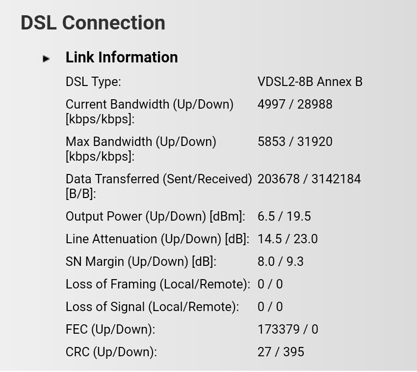

GioNiko Δημοσ. 13 Αυγούστου 2017 Μέλος Δημοσ. 13 Αυγούστου 2017 Μπορω καπως να μαθω την αποσταση απο το αστικο κεντρο?

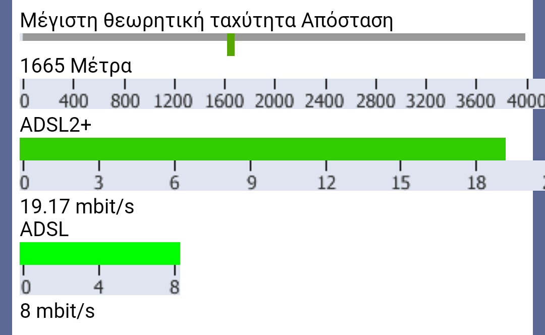

Super Moderators Thresh Δημοσ. 13 Αυγούστου 2017 Super Moderators Δημοσ. 13 Αυγούστου 2017 Μπορω καπως να μαθω την αποσταση απο το αστικο κεντρο? αν εχεις adsl μπες μεσα στο router και κοιτα το line attenuation ποσο ειναι ,θα ξερεις αν εισαι σχετικα κοντα η μακρυα ,οσο πιο μικρο τοσο το καλυτερο Δες το line attenuation (ADSL) και μετά βάλτο εδώ https://www.adslgr.com/features/adsl_calculator.php (Με κάποιους browsers δεν δουλεύει σωστά, χρησιμοποιώ IE/Edge) 1
GioNiko Δημοσ. 13 Αυγούστου 2017 Μέλος Δημοσ. 13 Αυγούστου 2017 Δες το line attenuation (ADSL) και μετά βάλτο εδώ https://www.adslgr.com/features/adsl_calculator.php (Με κάποιους browsers δεν δουλεύει σωστά, χρησιμοποιώ IE/Edge) Το εκανα και μου βγαζει 19.17. Η γραμμη ομως ειναι vdsl και το line attenuation ειναι 23dB που λογικα ειναι πολυ. Μπορει να παιζουν ρολο και τα καλωδια του σπιτιου και να μην ειμαι τοσο μακρια απο το αστικο κεντρο?
Super Moderators Thresh Δημοσ. 13 Αυγούστου 2017 Super Moderators Δημοσ. 13 Αυγούστου 2017 Σε VDSL το attenuation αυξάνεται 6-7db, οπότε πες 16db είναι 1159 καλωδιακά μέτρα. Δεν είναι καθόλου άσχημα τα 30Mbps για πάνω από 1100μ...
