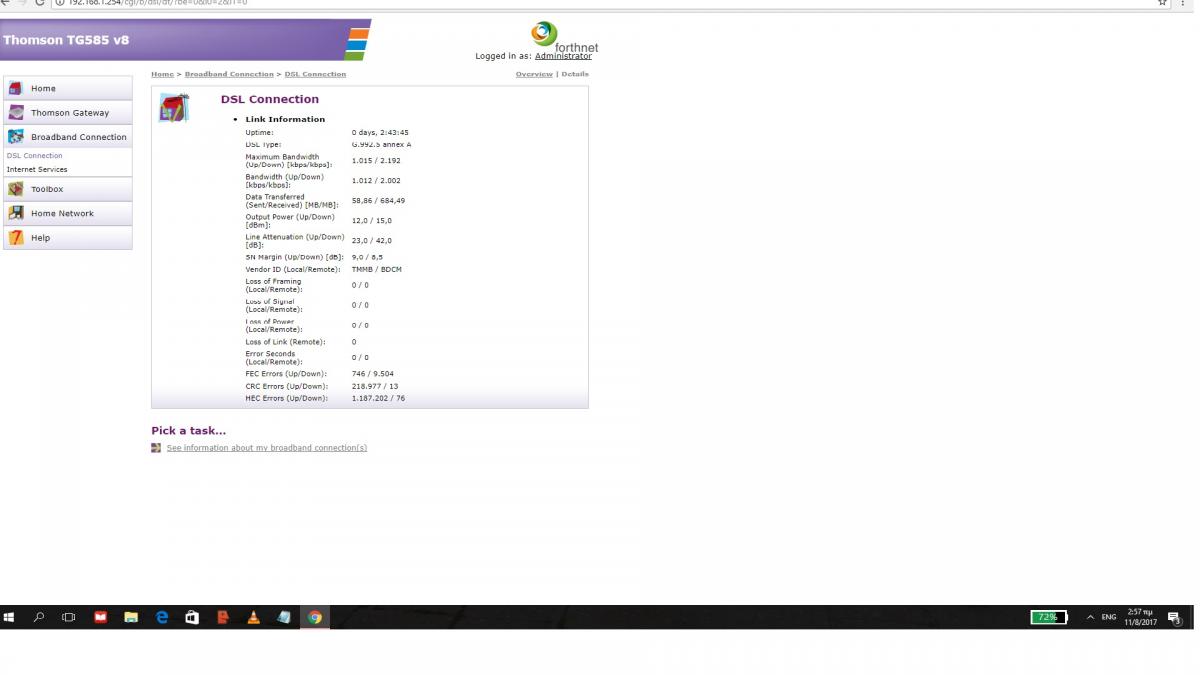

Kenichi Δημοσ. 11 Αυγούστου 2017 Δημοσ. 11 Αυγούστου 2017 Παιδες επειδη ειμαι στο πατρικο μου για πολλες μερες και η γραμμη(και καλα 24αρα) σερνετε υπαρχει τροπος να γινει κατι?Ειναι φυσιολογικο το 1mb up και 2 down? Δεν ειναι πολυ δυσαναλογα?Σας ευχαριστω.
NikosKallithea Δημοσ. 11 Αυγούστου 2017 Δημοσ. 11 Αυγούστου 2017 Θα μπορούσες να πας μέχρι και 5-6 αλλά με τέτοια γραμμή που εχεις παλι καλά που συγχρονίζεις
Kenichi Δημοσ. 11 Αυγούστου 2017 Μέλος Δημοσ. 11 Αυγούστου 2017 Θα μπορούσες να πας μέχρι και 5-6 αλλά με τέτοια γραμμή που εχεις παλι καλά που συγχρονίζειςΧάχα άσε χαλι μαύρο. όταν λες θα μπορούσα;;Μπορεί να γίνει μέσω ρυθμίσεων ή να τους πάρω τηλέφωνο να δουν κάτι;
solution1 Δημοσ. 11 Αυγούστου 2017 Δημοσ. 11 Αυγούστου 2017 Λοιπόν, σε παρόμοια περίπτωση (7Mbps συγχρονισμός σε vdsl 50) επικοινώνησα μαζί τους και μου είπαν να κάνω τα εξής βήματα: Αποσύνδεσε κάθε τηλέφωνο από το σπίτι. (και το φίλτρο μαζί) Βεβαιώσου ότι δεν υπάρχει συναγερμός συνδεδεμένος στο τηλέφωνο. Αν υπάρχει, άνοιξε το κουτί του και αποσύνδεσε το τηλεφωνικό καλώδιο. Σύνδεσε το router απευθείας (χωρίς φίλτρο ή splitter) στην πρώτη πρίζα του σπιτιού. (Υπολόγισε το στο περίπου) Κάνε restart το router, περίμενε να συγχρονίσει, μπες στη σελίδα του και δες αν είναι καλύτερα τα πράγματα. Αν δεν έχει αλλάξει κάτι, τότε μπορείς να κανονίσεις να έρθει τεχνικός στο χώρο. Αν το πρόβλημα είναι στο χώρο σου (οικοδομή-οικόπεδο-οικισμός), γενικά εντός ιδιωτικού χώρου, τότε γίνεται απλή διάγνωση προβλήματος και υπάρχει χρέωση 30€. Δε θα σου πουν ποιο είναι το πρόβλημα ούτε θα στο διορθώσουν. Ύστερα πρέπει να φέρεις δικό σου ηλεκτρολόγο να το διαγνώσει και να το διορθώσει. Αν είναι εκτός του χώρου σου, δε γίνεται χρέωση και το διορθώνει η forthnet
