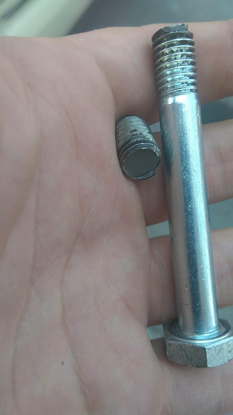

Πριν 2-3 χρόνια αλλάξαμε συνεργείο και ο καινούργιος μηχανικός μας (που εξειδικεύεται αποκλειστικά σε smart και πληρώνεται παραπάνω για την υποτιθέμενη επιπλέον εξειδίκευση) μας είπε ότι θέλουν άλλαγμα οι βάσεις της μηχανής. Τις άλλαξε (τις δύο που τελικά έσπασαν). Σήμερα είχε ο αδερφός μου το αμάξι και ευτυχώς με χαμηλή ταχύτητα κρέμασε η μηχανή και σερνόταν με την εξάτμιση να ακουμπάει στο δρόμο.
Πήγε σε άλλο συνεργείο που ήταν κοντά και ασχολείται με Mercedes και του είπαν ότι ο μηχανικός σου είχε σφίξει τέρμα τις βίδες από τις βάσεις. Τέρμα σε βαθμό που να μην βγαίνουν ούτε με το breaker.
Του είπε επίσης ότι οι βάσεις για να σπάσουν 2/3 θέλει να πάθεις ατύχημα όχι να οδηγείς στον περιφερειακό.
Τι ισχύει; Το έχει πάθει κανείς; Τι να πω στον μηχανικό που έκανε τα σέρβις;
Αν πήγαινε ο άλλος με μεγάλη ταχύτητα θα είχε σκοτωθεί.
Δείτε και φωτογραφίες από τις βίδες.

Βάλε την βαση να δουμε όχι την βίδα

Όχι δεν είχε θέμα ο κινητήρας. Δεν έχω φωτογραφίες, έχει βγάλει ο αδερφός μου. Γενικά δεν είχα θέμα ούτε με τριξίματα, ούτε με κραδασμούς, ούτε με θορύβους και το αμάξι μηχανικά ελέγχθηκε από το "εξειδικευμένο συνεργείο" πριν από 300χλμ. Όταν μεταξύ άλλων άλλαξε ποδιές και έγινε σέρβις στην μηχανή (μπουζί κλπ).

Μιλάμε για τρελό σφίξιμο όταν χρειάστηκε επέκταση στο breaker για να τις βγάλει και το μπουλονόκλειδο αέρος δεν έκανε τη δουλειά.
εγω ειμαι ο αδερφος του 8.8 λεει... δεν εσπασε μονο αυτη και νομιζω η αλλες ειχαν αλλη σκληροτητα μεγαλυτερη. Οσον αφορα την βαση εφαγαν τα πασα της οι βιδες ο τεχνικος (mercedes) που το ειδε μου ειπε οτι ηταν υπερβολικα βιδωμενες! Μια που δεν εσπασε δεν εβγαινε με τιποτα και εβαζε κατι λαδια μπας και. Σκουριες δεν βρηκε στο βιδωμα.Το αυτοκινητο ποτε δεν το παω με πανω απο 110 και πανω απο 3.5 χιλιαδες στροφες ο κοσμος να χαλασει και ας παω και με 50. Για καλη μου τυχη το συμβαν εγινε ακριβως μπροστα απο το συνεργειο που πηγα και δεν εσυρα την εξατμιση για πολλα μετρα. Οταν παω για λαδια 2-3 φορες μεσα στον χρονο εδωσα και ενα 20αρικο παραπανω για γενικο ελενχγο για το αν εγινε δεν ξερω μιας που φευγω απο το συνεργειο του οταν το κανει service. Οσοι ειναι απο θεσσαλονικη μπορουν να καταλαβουν οτι πανω απο 4χιλιαδες στροφες και 40-50 χιλιομετρα σε ανηφορα στις συκιες δεν μπορεις να πας. Τον δρομο φετος τον εχω κανει γυρω στις 50 φορες και ξερω λακουβες δεν επεσα μεσα σε καμμια. Οταν παλια αλλαξα βαση ειχε πει αστο μια μερα να κατεβασω την μηχανη και ειναι μανικη και δυσκολο κλπ. Ο τεχνικος σημερα απλα εβαλε εναν ορθοστατη στην μηχανη εβγαλε προφυλακτηρα και τις αλλαξε σε 20 λεπτα και πηρε μαζι με το ανταλακτικο μονο 40ε μαυρα βεβαια.
Ψαξου λιγο τι βασεις και βιδες εβαλε. Αμα ηταν μαιμου τοτε λογικο να σπασουν, ιδιαιτερα αν τις εσφυξε παραπανω. Και ναι , αμα ετρεχε παραπανω ο αδερφος σου μπορει να σκοτωνονταν και τοτε θα ελεγαν "το παιδι φταιει που ετρεχε", εχουν πεσει ολοκληρα αεροπλανα απο αστοχια σε βιδες, ενα Smart ειναι τιποτα.
Τα μαπα ανταλλακτικα ειναι δικιά του ευθυνη, το παραπανω σφιξιμο ειναι ισως του "αγοριου" που εχει για αυτες τις χαζες δουλειες,  ζητα να σου πληρωσει τουλαχιστον την αποκατασταση, σαν ελαχιστη αποζημιωση.
