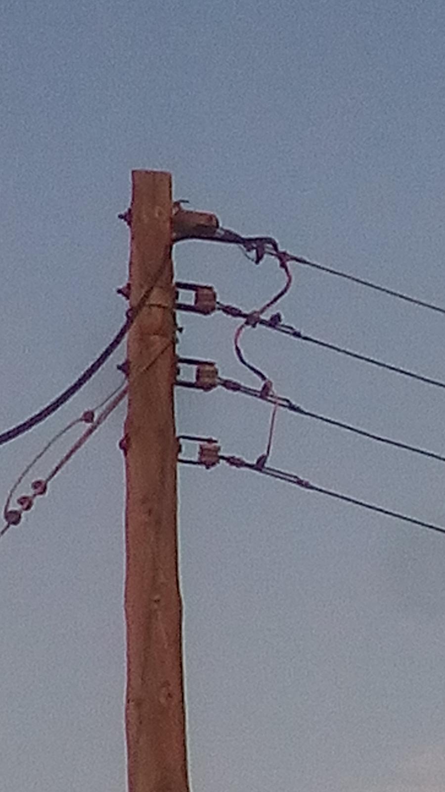

sixfeetunder Δημοσ. 8 Αυγούστου 2017 Δημοσ. 8 Αυγούστου 2017 καλη η πλάκα και το δέχομαι αλλα αυτα ειναι επικίνδυνα θέματα και από μεριάς μου δεν μπορώ να το αφήσω έτσι. Δεν ειναι και τοσο πλακα γιατι ετσι ειναι τα πραματα.Τι γλυτωσες-γλυτωσατε γιατι ανετα το ρευμα σκοτωνει.Δεν εχει 15 μερες που γνωστος μου σκοτωθηκε απο δαυτο εν ωρα εργασιας Στο λεω το ιδιο επαθα και την γλυτωσα.σε σημειο να περπαταω με γυμνα ποδια να ακουμπαω κατι μεταλλικο στο σπιτι και να χτυπαει το ρευμα.Δουλεια στο μεταλλικο κουτι του Pc για παραδειγμα?αδυνατο. Μεχρι και πριν ερθει η Δεη ειχα υποπτευτει ακομα οτι λογο καθηζησης για καποιο λογο ειχε μεινει η γειωση στον αερα Και ο ρελες διαφυγης ειναι η τελευταια σανιδα σωτηριας αν ολα πια πανε στραβα και στην χειροτερη θα σε γλυτωσει απο το μοιραιο. Αν υπαρχουν ευθηνες φυσικα κυνηγησε το.Φτανει πια με της τσαπατσουλιες του καθενος που μπορει μελλοντικα να αποβουν μοιραιες
nvel Δημοσ. 8 Αυγούστου 2017 Δημοσ. 8 Αυγούστου 2017 προφανώς την πρώτη φορά που σου απάντησα δεν το κατάλαβες, για τελευταία φορά η δεη δεν σου φέρνει γείωση οπότε ότι και να έκανε στο στύλο της δεν αφορούσε την γείωση σου. Αν το πρόβλημα που είχες έφυγε μετά την εργασία της δεη απλά σημαίνει ότι καλύφθηκε από την σωστή σύνδεση του χαλαρού ουδέτερου και δεν λύθηκε. Αφού όπως γράφεις όλα τα μεταλλικά μέρη των συσκευών σου απέκτησαν δυναμικό σημαίνει ότι δεν έχεις γείωση.
sixfeetunder Δημοσ. 8 Αυγούστου 2017 Δημοσ. 8 Αυγούστου 2017 προφανώς την πρώτη φορά που σου απάντησα δεν το κατάλαβες, για τελευταία φορά η δεη δεν σου φέρνει γείωση οπότε ότι και να έκανε στο στύλο της δεν αφορούσε την γείωση σου. Αν το πρόβλημα που είχες έφυγε μετά την εργασία της δεη απλά σημαίνει ότι καλύφθηκε από την σωστή σύνδεση του χαλαρού ουδέτερου και δεν λύθηκε. Αφού όπως γράφεις όλα τα μεταλλικά μέρη των συσκευών σου απέκτησαν δυναμικό σημαίνει ότι δεν έχεις γείωση. Μαλλον δεν καταλαβα τοτε.ο ηλεκτρολογος που ηρθε και τσεκαρε την γειωση το βρηκε σωστα.επειτα καλεσα την Δεη και βρηκε τεσπα το ουδετερο αποκολλημενο .Οπου μετα απο την επιδιωρθωση δεν ειχα πλεον προβλημα.δεν ξερω αν παιζει ρολο που εχω τριφασικο τονιζω
nvel Δημοσ. 8 Αυγούστου 2017 Δημοσ. 8 Αυγούστου 2017 η σωστή γείωση δεν συνάδει με την αύξηση του δυναμικού των μεταλλικών μερών, ελπίζω ο ηλεκτρολόγος που κάλεσες να μέτρησε την γείωση και να την βρήκε σωστή και μην είναι "ηλεκτρολόγος¨ που είδε ένα κιτρινοπράσινο καλώδιο και σου είπε ότι έχεις γείωση
sixfeetunder Δημοσ. 8 Αυγούστου 2017 Δημοσ. 8 Αυγούστου 2017 δεν ειδε.μετρησε.μην ρωτας παντως με τι και πως.δεν θυμαμαι.απλα σιγουρα μονο δεν ανοιξε να δει.ειναι ο ιδιος αργοτερα που περασε και το ρελε γιατι το εβαλα μετα το συμβαν.Ελπιζω να εκανε την δουλεια του καλα γιατι δεν σκαμπαζω.Οτι και να εγινε δεν ειχα προβλημα μετα.τωρα δεν ξερω αν εξακολουθει να υπαρχει η απλα κουκουλωθηκε
