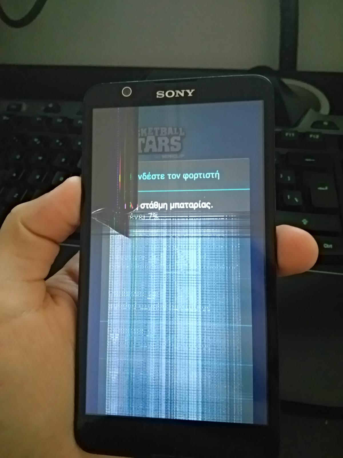

tourist23 Δημοσ. 3 Αυγούστου 2017 Δημοσ. 3 Αυγούστου 2017 Καλησπέρα, Προσπαθώ να βρω τι φταίει και η εικόνα του κινητού είναι όπως στην εικόνα! 1. Η αφή δουλεύει. 2. Γρατζουνιά η οθόνη στο τζάμι δεν έχει. 3. ό,τι εφαρμογη πατήσω (απο αυτες που φαινονται) δουλευει ..και η δονηση ανταποκρίνεται και ο ηχος, πληκτρα , φορτιση ολα οκ - οποτε απέκλεισα κατα καποιο τρόπο να ειναι θεμα πλακετας (ακομα και καμερα ανοιγει) . διορθωστε με αν κανω λαθος! Είναι θέμα digitizer παρόλο που η αφή δουλεύει? Μοντελο είναι το SONY xperia E2105 Ps. το κινητο πατηθηκε καταχαμα! για αυτο εγινε ετσι!
tourist23 Δημοσ. 3 Αυγούστου 2017 Μέλος Δημοσ. 3 Αυγούστου 2017 Όλο το πακέτο για να είσαι καλυμμένος. οταν λες ολο το πακετο εννοεις LCD + Digitizer? ή LCD , Digitizer και πλακέτα? γιατι αν ειναι τ δευτερο παει για πεταμα....δεν αξιζει! Όλο το πακέτο για να είσαι καλυμμένος. αν και τωρα που εψαξα τιμες γενικα δεν αξιζει! ενα πενηνταρι παει Ολη η οθονη πακετο... και το κινητο ειναι απο αρχες τ 15 ..καλυτερα xiaomi με 100!
p_under Δημοσ. 3 Αυγούστου 2017 Δημοσ. 3 Αυγούστου 2017 Έχει σπάσει το εσωτερικό lcd. Αλλά πρόσεξε αν διαλέξεις να το αλλάξεις μόνο του εάν είναι κολλημένο με το digitizer και πάρεις λάθος ανταλλακτικο.

AlienTechGR Δημοσ. 4 Αυγούστου 2017 Δημοσ. 4 Αυγούστου 2017 Δεν αξίζει να ασχοληθείς, εκτός αν βρεις πολύ φθηνά το LCD/Digitizer assembly. Δεν είναι και κάτι ιδιαίτερο ως συσκευή το E4, οπότε 50€ για επισκευή είναι χάσιμο χρόνου και χρήματος.
p_under Δημοσ. 4 Αυγούστου 2017 Δημοσ. 4 Αυγούστου 2017 Αν βρει κάποιον να του περάσει το νέο lcd+Digitizer θα του πάει 20€ + εργασία. (τιμή ebay)
AlienTechGR Δημοσ. 4 Αυγούστου 2017 Δημοσ. 4 Αυγούστου 2017 Αν βρει κάποιον να του περάσει το νέο lcd+Digitizer θα του πάει 20€ + εργασία. (τιμή ebay)Η εργασία δεν θα πάει κάνα 10€ λογικά; (το λιγότερο) Επίσης αν δε κάνω λάθος, υπάρχει και θέμα με το τελωνείο πλέον, και μάλλον θα πρέπει να υπολογίσει και κάνα 15€ έξτρα αν ισχύουν αυτά που διαβάζω. Άρα να το, το 50€ που λέγαμε. Αν βέβαια, μπορεί να κάνει την επισκευή μόνος του, και δεν υπάρχει θέμα με το τελωνείο, τότε ίσως αξίζει να το φτιάξει. Αλλά και πάλι, εγώ προσωπικά απλά θα το έδινα όσο όσο, για ανταλλακτικά και θα έπαιρνα κάτι άλλο.αν ψσξειζ μπορεί να βρει αρκετά καλύτερα κινητά στα ~70€ μεταχειρισμένα.
tourist23 Δημοσ. 8 Αυγούστου 2017 Μέλος Δημοσ. 8 Αυγούστου 2017 την αλλαγή την κάνω μόνη μου.. (μετά τα iphone ολα παιχνιδακι φαινονται!! χαχα) ... Δε θα φτιαχτεί το τηλέφωνο. Αν ηταν για 15ε μαξ το συζηταγα αλλα τωρα ουτε καν! και για τελωνειο και εγω διαβασα οτι αλλαξαν καποια πραγματα και πλεον θα περναει πολ μεγαλυτερο ποσοστο για ελεγχο + παει και το free για κατω των 20ε! Ευχαριστώ πολύ πάντως!
