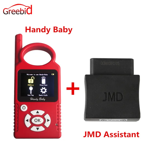

mclein Δημοσ. 10 Ιουλίου 2018 Δημοσ. 10 Ιουλίου 2018 1 ώρα πριν, mindreader είπε Εννοεις αν δεν εδιναν το full-κανονικο κλειδι(με immo κλπ), σωστα; Μπορει κανεις να δωσει 'αφοβα' το απλο κλειδι του 'παρκαδορου', ή και με αυτο υπαρχει κινδυνος; καλο ειναι να μη δινει καποιος τιποτα. που θελετε να το παρκαρω κυριε/α ; εδω ; εκει ; ευχαριστω ! τα κλειδια στην τσεπη & παμε για καφε, ποτο. οσο για τα πλυντηρια, αποφευγουμε το κλειδωμα + τις αντιγραφες. δεν αφηνουμε το κλειδι, ακομη και παροντες να ειμαστε ! ο λογος ειναι οτι οι αντιγραφες γινονται με : 2
